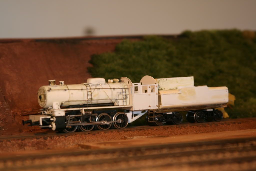

Ik heb geen lijst maar wel een aantal onderstellen die ik gebruikt heb of ga gebruiken voor nl-stomers. Zo uit mn hoofd:
br 93 (roco, 1D1 tenderloc) kan je gebruiken voor 4700 (D loc, zweeds met losse tender), 6200 (1D1 tenderloc), 4600 (1D loc met losse tender)
br65 (fleischmann 1D2 tenderloc) kan je gebruiken voor de 6300, wel nog een losse bogie aanschaffen en eventueel een losse drijfas met kleinere contragewichten
drie-assig vuurloos locje van liliput is te gebruiken voor de 8700, moet wel wat aan het drijfwerk gebeuren
mehano mogul (1C loc met losse tender) voor een 3400 (C loc met losse tender)
Verder hebben draaistellen van de roco br 218 (dieselloc) de juiste asafstanden voor een aantal locs met twee drijfassen (5500, 1600, 5800 etc.)
Er zullen nog wel meer mogelijkheden zijn, deze weet ik zo uit mn hoofd. Let wel, je moet soms wel eens wat aan de aandrijving klussen om het goed passend te krijgen. Verder moet je niet bang zijn om een model te slopen om er een NS-stomer van te maken. En ten slotte, als je het niet probeert lukt het zeker niet, dus gewoon proberen en dan merk je dat het allemaal best wel meevalt.
Nog twee fototjes ter inspiratie (8700 op liliput onderstel en 4700(in restauratie) op roco br93).
Sander
