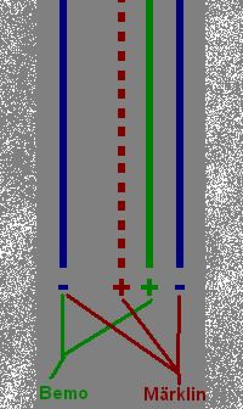

puko's zullen er wel naast passen, maar loopt de sleper dan niet over of tegen de rail van het smalspoor?
Reinier

@ Reinier: Ik denk dat het geen probleem geeft, zolang het onderstaande plaatje van toepassing is.
Als alles op dezelfde transformator staat, en de märklin sleper zou de bemo-rail raken is er nog geen man overboord, maar zelfs een betere stroomtoevoer.
MVG, Robin

En of de sleper wel of geen last heeft van de extra spoorstaaf, moet je niet alleen electrisch bekijken, maar ook mechanisch: kan de sleper achter die spoorstaaf blijven hangen, bijvoorbeeld op plaatsen waar het smalspoor in- of uitvoegt?
Reinier

Het smalspoor voegt op één punt in, en op het andere uit (tenzij je van de andere kant komt
). Daar zal ik de pukkeltjes geleidelijk moeten verhogen zodat de sleper moeiteloos over de rail heen glijdt. Dat is bij gewone Märklin wissels ook het geval, en zal in de praktijk dus nog wel meevallen.
