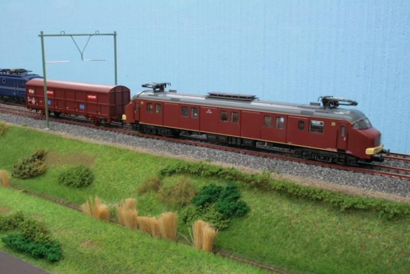

zoiets..?
klik
fotografeer je je treinen op een dijk dan is dat naar mijn idee mooier dan op een witte achtergrond. hier was hij nog niet helemaal gereed.

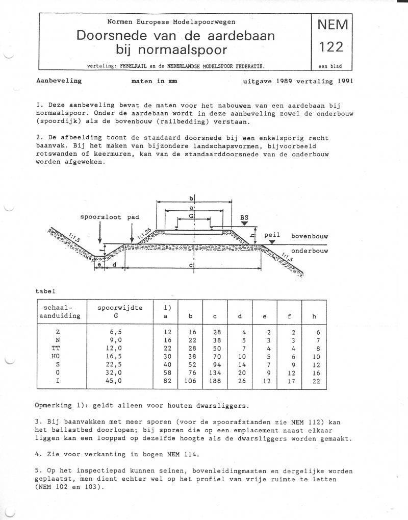

ik weet ik heb eerder vandaag een heel mooi schemaatje hiervan gezien op dit forum... Ik zit me nu suf te zoeken welk draadje dat nu precies was...

Bedoel je meschien deze?

Even een schema-tje uit mijn eigen draadje geplukt:
Dit ga ik zelf toepassen... het is wel wat werk... dit is alleen voor het zichtbare gedeelte, voor het schaduwgedeelte komt maar één laag.
Groet Ronald.
