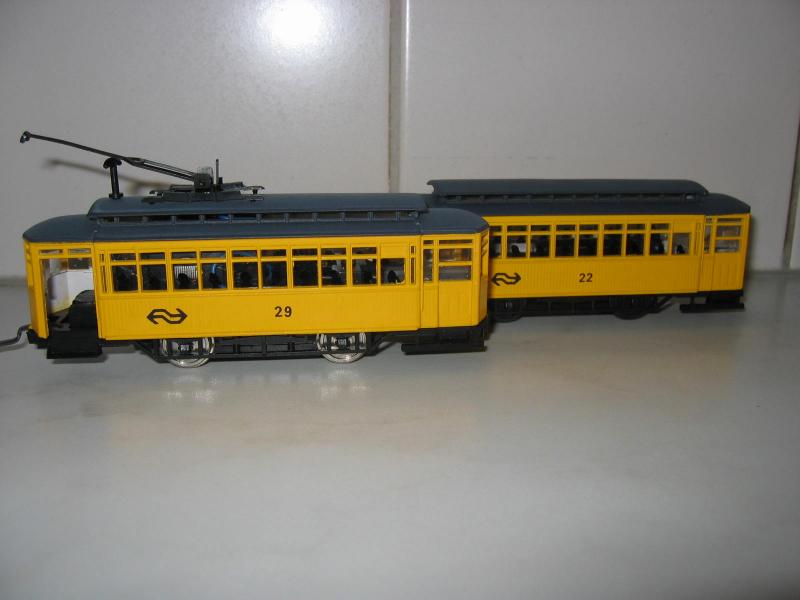

Ter inspiratie.
Om wat te experimenteren met verf/transfers/lak kun je een oud rijtuigje nemen om te verbouwen . In mijn geval vond ik op een Deventer markt een tram van het merk Mehanotehnika: kosten van aanschaf: 7,50 euro.
Alles werd gedemonteerd. De lelijke gaten van het klik-mechanisme werden dicht geplamuurd. De kappen werden gespoten met Tamita TS-47(chrome Yellow) en Revell nr 78(panzergrau). Beide zijn(waren) in spuitbus verkrijgbaar. De transfers werden geplaatst; dit was lastiger dan ik dacht(zonder gebruik te maken van microscale producten).
De kappen zijn in een sneldrogende matte lak gespoten van het merk Vallejo nr 28531. Aan het onderstel hoefde niets gewijzigd te worden.
Zo heb je zonder veel werk en kosten een aardig fantasiemodel.

Grappig gedaan Andries. Waar zijn de blauwe reclamebanen?

Grappig inderdaad, als je 'm zwart met okergeel had gemaakt en hier en daar een raamstijltje weg had gehaald had het voor een Rotterdamse Delmezwagen door kunnen gaan.
