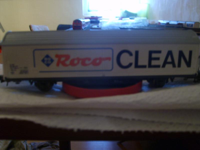

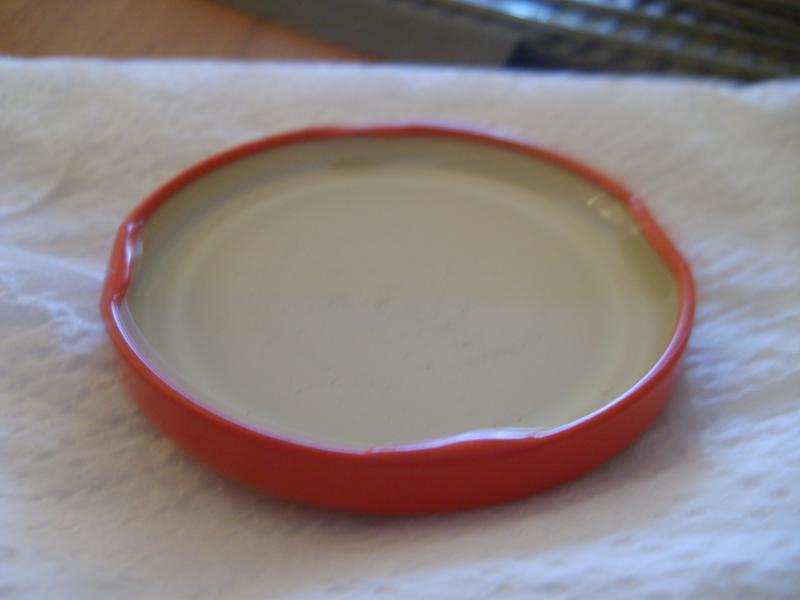

Wasbenzine gaat goed, gebruik ik ook om hem schoon mee te maken. Tip:
1. Pak de deksel van een jampot.
2. Vul de deksel voor de helft met wasbenzine. zet de wagen op de deksel, en zorg dat het blokje erin zit, en de wasbenzine aanraakt.

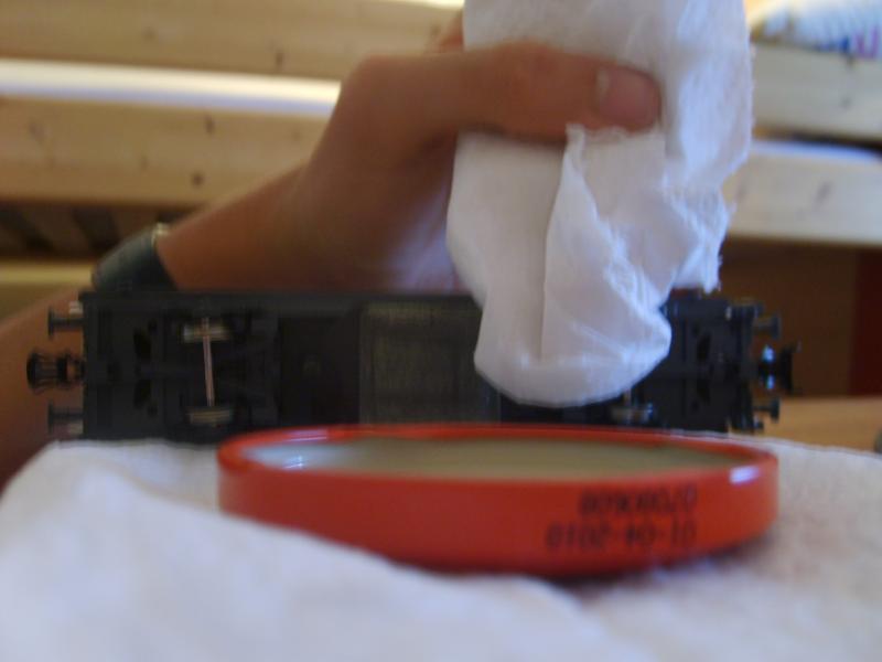

3. Laat hem er 30 sec. of langer in zitten.
*30 sec. later*
4. Haal hem eruit, veeg even met een doekje erover. NIET erop drukken, gewoon even erlangs halen.

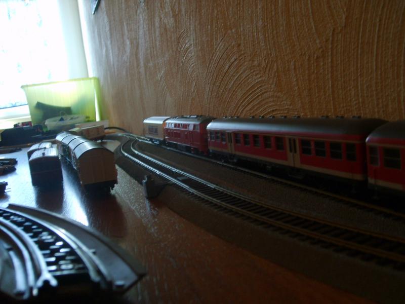

5. Zet hem VOOR je lok.
6. rijden maar.
Nu ligt het eraan hoe groot je baan is, maar na 1 of 2 rondjes haal je hem eraf, en begin je weer van bovenaan. Dit doe je een keer of 3 a 4. Deze methode doen we om de week bij de modelspoorclub.

in de deksel giet je wasbenzine. Ik zal even was foto's maken.

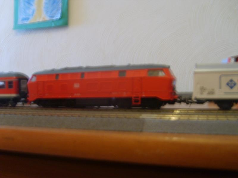

Stap 1 & 2:
Stap 3:
Stap 4:
Stap 5:
Stap 6:
Voor de duidelijkheid, hij rijdt hier weg van de camera.
Sorry voor de slechte foto's, maat ze zijn ff snel gemaakt met een mobiel.
