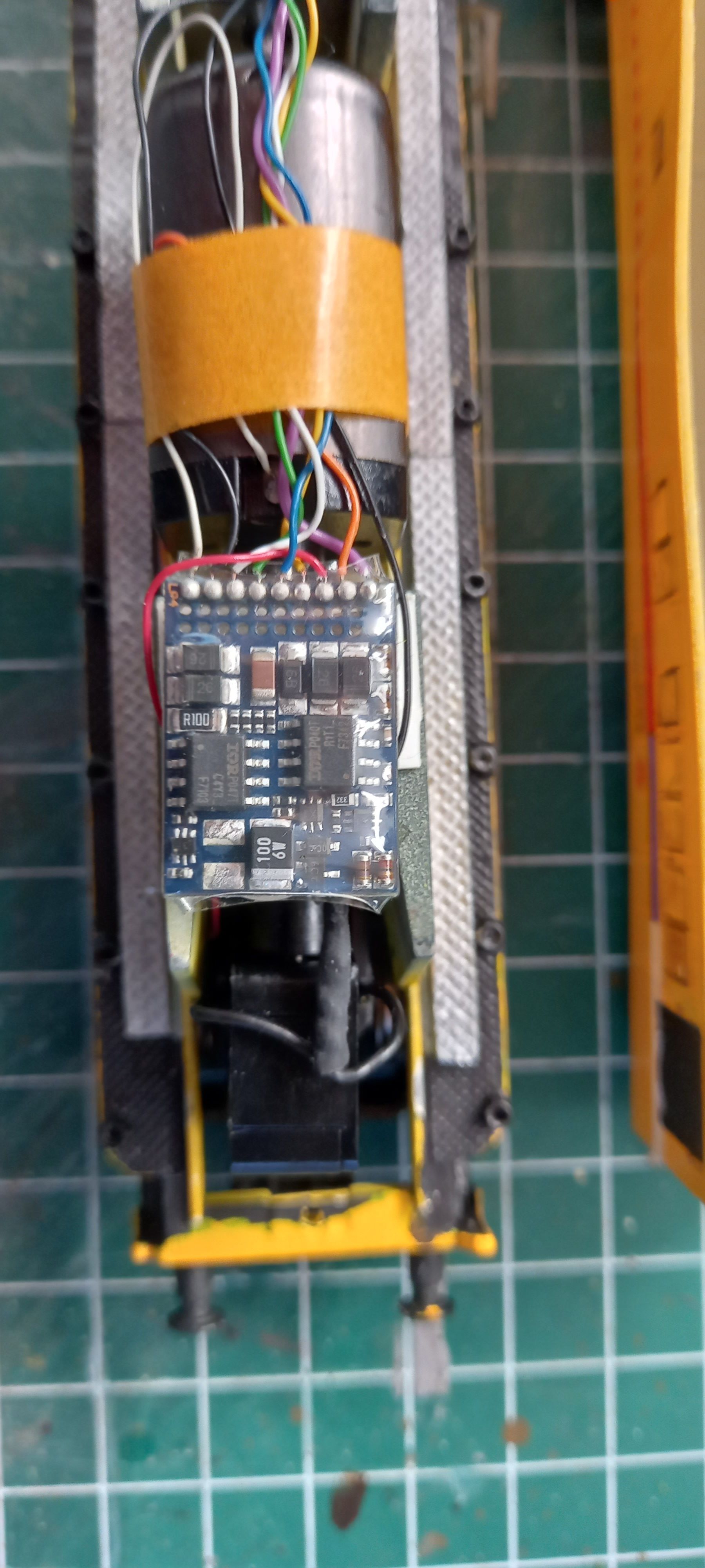

09 December 2024, 21:57:34 »
Goedendag,
Uit een doosje van jaren terug kwam ik een oude 2200 tegen waar ik ooit eens aan was begonnen om deze om te bouwen tot een Strukton Anneke.
Hier is destijds een mashima motor in gezet en een decoder. Het boeltje schoongemaakt en het lokje rijd gewoon mooi.
Nu 2 vragen waar ik niet uit kom.
1 Welke decoder is dit, zover ik in mijn archieven hier spit gok ik een lokpilot 3 maar heb twijfel...
2 Ik wil verlichting er in en denk dat dat het beste kan met bedrade smd leds 402 want er is weinig ruimte onder en tussen de kap/frame en aan beide zijde moeten 5 lichtbeelden komen, 3 A sein en 2 sluitsein.
Ook het aan elkaar knopen aan de decoder is een punt, heb een proef gedaan met leds en er gebeurt wel iets maar niet goed. Het schakelen gaat via F1 en F2 dus niet via F0
Op F1 brand geel maar 1 led en de 2e niet, F2 brand rood en ook maar 1 led.
Dus wie o wie heeft voor mij een stukje advies en wijsheid en graag ook nog een beetje in jip en janneke want ben niet bepaald een ster in electronica.
Alvast bedankt.
Mvg, Ron

10 December 2024, 04:27:20 »
Het is een LokPilot 4.
Verder wat vragen waarmee we je op weg kunnen helpen.
Je wilt aan iedere kant de mogelijkheid om een A-frontsein en om sluitverlichting aan te zetten begrijp ik?
Je weet dat leds een plus (anode) en een min (kathode) hebben? Verkeerd aangesloten branden ze niet.
Je weet dat leds altijd een voorschakelweerstand nodig hebben? Anders gaan ze stuk.
Het is de bedoeling dat de leds met f1 en f2 worden aangezet of is dat ook niet de bedoeling? Indien niet, wat is dan wel de bedoeling?
Welke leds heb je precies?
Hoe heb je de boel nu aangesloten?
In ieder geval moet de anode van iedere led op de blauwe draad worden aangesloten.
En dan bijvoorbeeld de gele leds aan de ene kant via een weerstand op wit. De gele leds aan de andere kant via een weerstand op geel. In de standaardinstelling van de decoder reageren de leds dan op f0 en rijrichtingafhankelijk.
De rode leds kan je dan respectievelijk via een weerstand op groen en paars aansluiten. Die reageren in de standaardinstellingen dan op f1 en f2.

10 December 2024, 14:38:58 »
Henk bedankt voor je support.
Een en ander wordt al een beetje duidelijker.
Wat de plus en min betreft weet ik. Ik had jaren geleden al 2mm leds gekocht zeg maar van die stifjes die zo de gaten in gaan, 4 onder naast elkaar en 1 boven en dan iedere zijde van de kap dus 10 totaal. Er in past het wel maar vanaf de pootjes van de leds( ingekort) is er niet genoeg ruimte dus vandaar dat ik smd 0402 wil gebruiken.
En ja, ik wil aan de ene kant frontsein en de andere kant sluitsein en richtingsafhankelijk via F0 en niet F1 en F2.
Moet ik dan bv sluitsein van de ene kant combineren met de gele leds van de andere kant?
Heb je ook nog een advies om 10 draden aan de blauwe draad te krijgen?
Wat ik niet eerder vermeld heb, vergeten, maar de lok heeft een sleper voor de puko's, weet niet of dat met aansluiten ook nog van belang is.
Mvg, Ron

10 December 2024, 18:01:52 »
Je kan de sluitseinen combineren met de frontleds van de andere kant. Je kan ze ook op aux1 of aux2 aansluiten en dan via function mapping ervoor zorgen dat de sluitseinen ook rijrichtingafhankelijk op f0 reageren. Het voordeel van de sluitseinen op aparte uitgangen aansluiten is dat je ze kan uitzetten als er een trein achter de loc hangt. Met function mapping is er veel mogelijk. Als je daar niet uitkomt is er hier wel iemand die je kan vertellen welke cv's aan te passen.
Je hoeft de anodes niet pas bij de decoder bij elkaar te brengen. Een goede oplossing is ook om drie frontleds telkens in serie aan te sluiten. Dan heb je een kleinere weerstand nodig. Twee sluitleds in serie kan ook.

12 December 2024, 20:35:12 »
Henk, duidelijk en bedankt. Heb de leds inmiddels in serie en getest via F0 en het werkt zoals het moet. Nu alles nog er nog netjes in zien te friemelen maar dat gaat lukken. Lichtsetje voor een 2200 is geen optie, heb ik liggen, punt is de kap is van Kleinspoor en de front/ sluitseinen zitten totaal anders op de kap van Anneke.
Henk, Ivo en Ronald bedankt voor jullie adviezen en meedenken.
