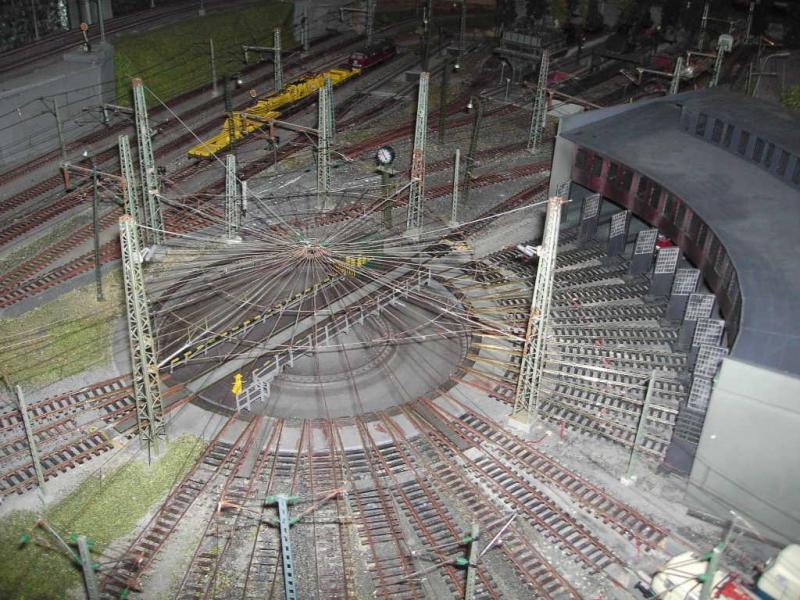

Hallo ieder,
Wie kan mij helpen aan foto's/plaatjes van een zelf gemaakte bovenleidingsweb boven een draaischijf.
Heb zelf de grote draaischijf en locloodsen van Fleischmann. Foto's hiervan zie "wat zijn we aan het bouwen" onder "stationplein Baden-Baden".
Gaarne met wat uitleg over werkwijze en gebruikte materialen.
Dion
groetjes Dion

Deze worden kant en klaar geleverd door Sommerfeldt.
Is een zeer mooie constructie en functioneel.
Zou me persoonlijk niet aan willen wagen dit zelf te bouwen.... maar is natuurlijk wel een fantastische uitdaging

idd van Sommerfeldt (overgenommen van een andere fabrikant - Neff ofzo)
deze is van de baan van mijn vader
Laatst bewerkt op: 29 January 2008, 13:17:59 door Sebastian

Ik zal eens een kijkje nemen op de site van Sommerfeldt.
Zelf bouwen is een hele klus, maar dat is ook het mooie aan een hobby.
Sebastian bedankt voor de foto.
Dion
groetjes Dion

In railhobby 5/2007 staat ook een artikel over bovenleiding bij een draaischijf. Dit komt van de baan van 'De Lage Zij'. Erg indrukwekkend om te zien.

kun je niet gewoon op de draaibrug zelf een rijdraad maken en op elk rangeerspoor/locloods ook een rijdraad?

Dion kijkop de site van Huub Maaskant project Waldberg.groet

Helaas is er nog niet veel van gekomen om een web te maken. Weinig tijd gehad om te bouwen ivm ander zaken.
@Bram, ik zal eens kijken op de door jouw genoemde site en zal er nog iets over terug melden. Dank je voor de site.
@Trainstar, goed idee zal er eens over nadenken. Kan wel eens een mooie en makkelijker oplossing zijn.

Kan je eigenlijk met die bovenleidingspin je stra gewoon omhoog houden tijdens het draaien?

ja als je het schoon verwerkt hebt, bij die van mijn vader werkt het - maar voorbeeld-gerecht is het niet

Uiteraard komen er dan foto's van het web. Maar de start van de bouw kan nog even duren. Eerst een goed plan, materiaal en een proefstuk.
Over een aantal zaken ben ik nog bezig om uit te dokteren wat en hoe.
Veel tijd heb ik op dit moment niet, vandaar dat er bij stationplein baden baden nog geen update is.
