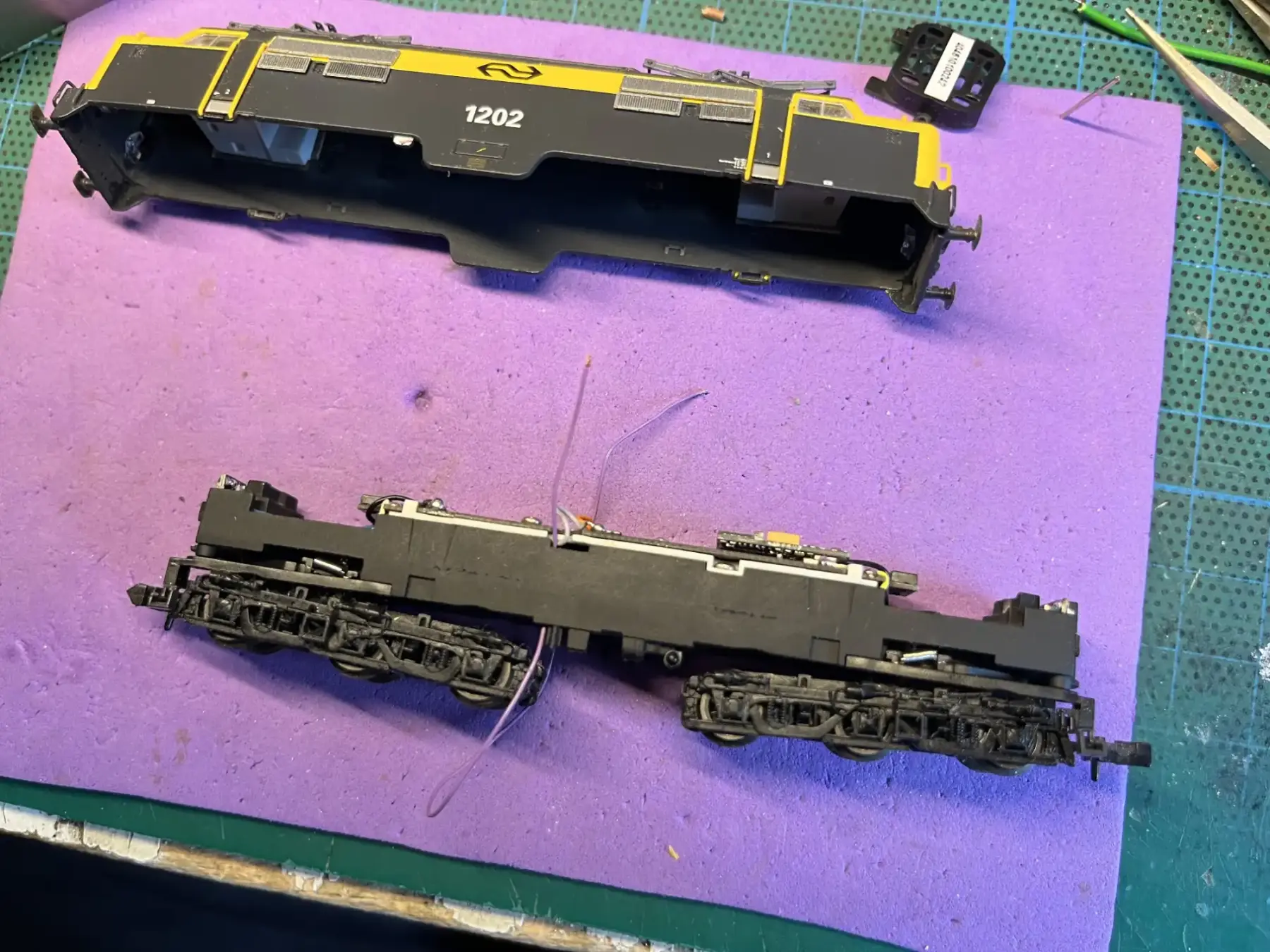

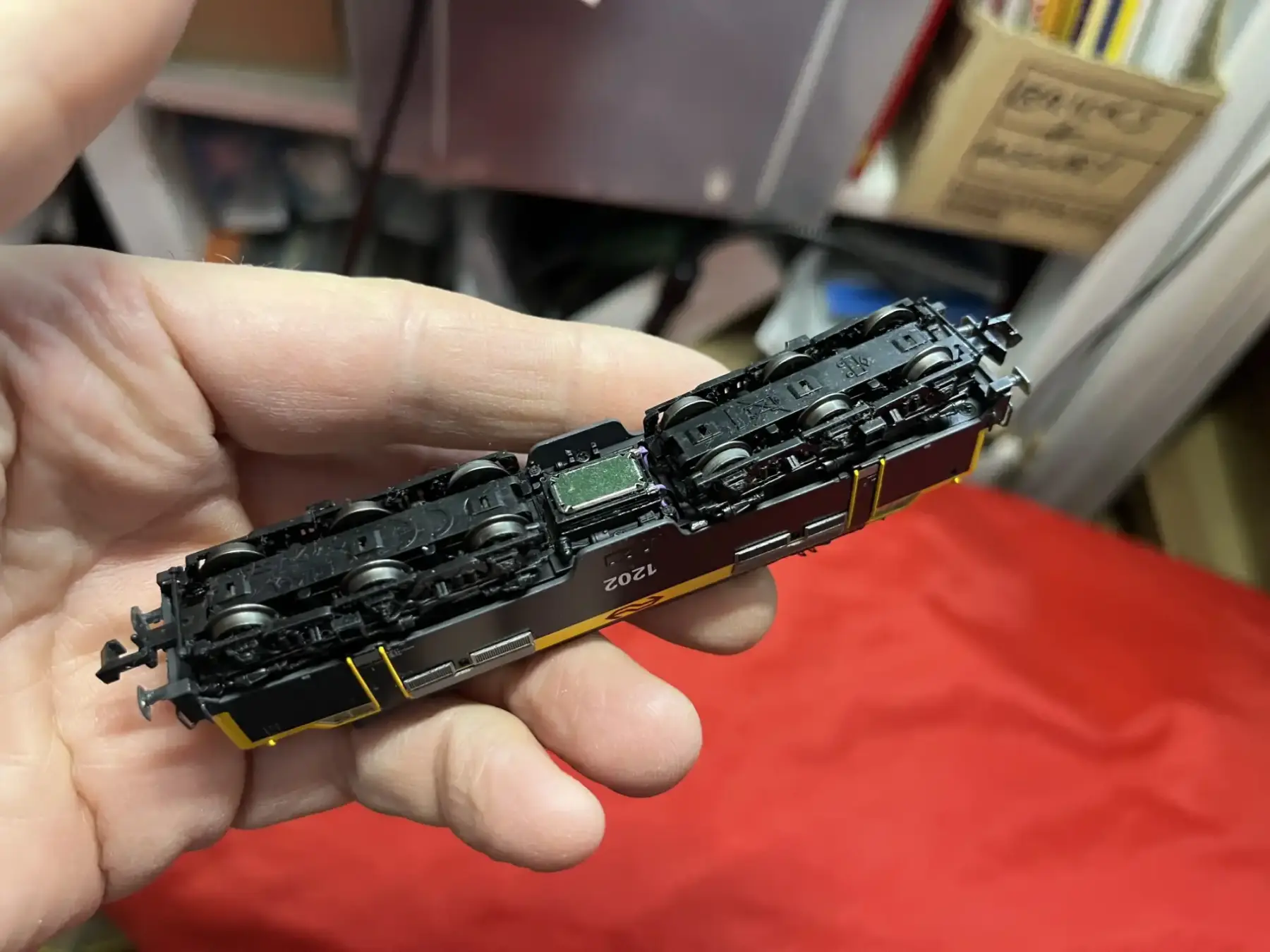

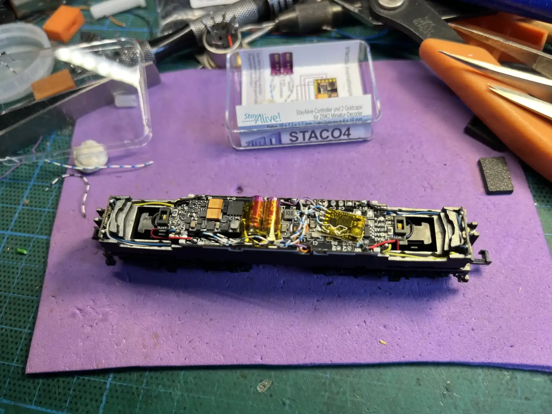

Na wat verknallen van twee S88 feedbackmodules deze ochtend, wilde ik wat snel resultaat. Al een paar jaar staat de prachtige Piko 1202 in N op mijn plank en gezien de imposante herinnering die ik er van heb in de jaren '80 dat hij op spoor 12 in Utrecht binnen kwam rijden als trein naar Den Bosch, wilde ik hier graag geluid in hebben. Ondanks het kapje voor een speaker aan de onderzijde, zat er geen speaker in. Maar dat maakt ook niet uit, want mijn gebruikte 8x13 mm met 90dB speaker is vast beter dan die Piko er in zet. Deze speaker is op de markt sinds januari 2025 en ik zie 'm nog niet veel gebruikt, maar wat een indrukwekkend geluid komt er uit dat hele kleine ding. Hij doet niet onder voor de bekende
sugar cube
, dus het heeft mijn voorkeur tegenwoordig als er weinig plaats is in het model. Een klein klankkastje geprint en met dun (0,25mm) dubbelzijdig tape op de onderkant gepast. Het Piko kapje laat ik weg. Achteraf had ik beter zwart draad kunnen gebruiken, maar ach, je ziet het bijna niet. Het past allemaal perfect, er zitten al soldeeraansluitingen en gaatjes voor de speaker. Dus installeren is een eitje. Zelfs voor de STACO4 is genoeg plaats en de kap gaat er makkelijk terug op. Alle onderdelen wel met Kapton tape afgeschermd tegen kortsluiting.

Ik als leek,..waar op de foto zie ik wat je gedaan hebt en waar zit de speaker?
Deze printplaat is wel andere koek dan dat van 40 jaar terug waar ik nu naar zit te kijken bij mijn projectje
VAM65
Berichten: 4806
Nederland 1949-1963 in h0
Re: Piko 1202 met Zimo geluid en stayalive
17 April 2026, 11:53:10 »
Speaker zit aan de onderkant van de loc. Zie foto.

Bedankt, maar dit was wel heel makkelijk, hoor. Next18 decoderslot, gaatjes voor de draadjes naar de speaker waren er al en ruimte al vrij voor de speaker. Eitje.
