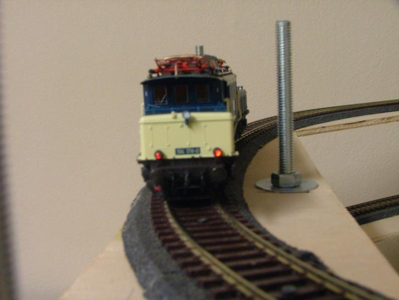

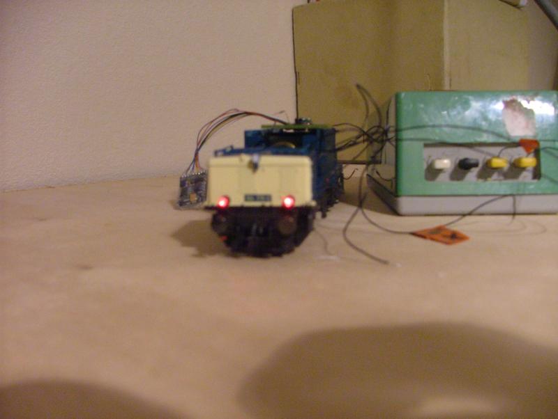

De krok (Roco 43715) die ik hier heb staan, heeft geen sound (komt tzt) en schakelt alleen de frontseinen v/a bij het wisselen van rijrichting. Sluitseinen zijn er niet en de Lokführer zit ook alleen maar in het donker
(Kan niet eens een krantje lezen als ie ‘s- avonds moet wachten :-|)=> Dus kappen eraf en beginnen maar:

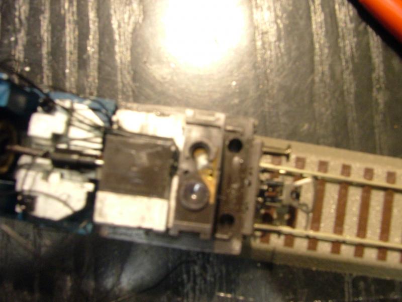

Nu blijkt waarom er alleen frontseinen inzitten: geen (goede) plaats voor nog een lampje.
Wel eerst nog een rood lampje geprobeerd te monteren naast het witte lampje. (Tegen beter weten in.) Past wel, maar de sluitseinen branden dan l en r ongelijkmatig. Geen gezicht dus.

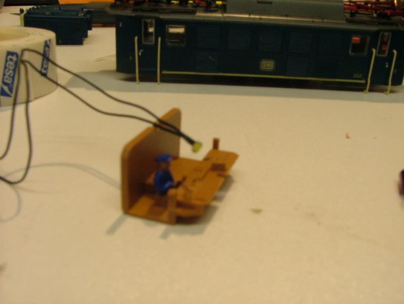

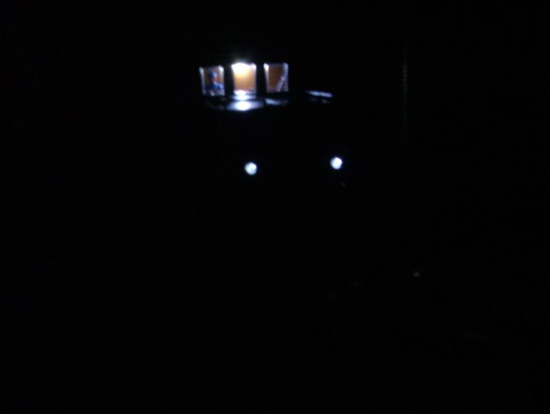

Dan maar een rode 5mm led….past ook niet…..3mm led….ook niet….uhhh? DUO-leds rood/wit heb ik niet en schijnen niet te bestaan. Ik heb echter nog wel genoeg rode- en witte smd leds! Dat wordt lekker prutsen/knoeien…Om de smaak te pakken te krijgen, krijgt eerst de machinist wat verlichting:

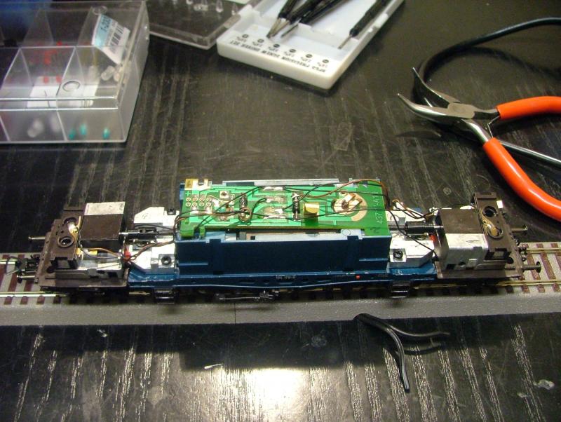

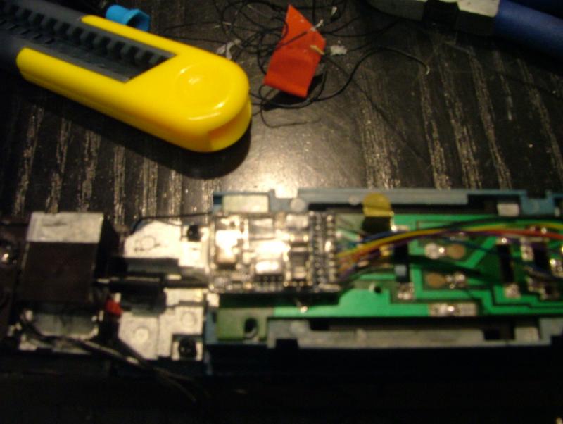

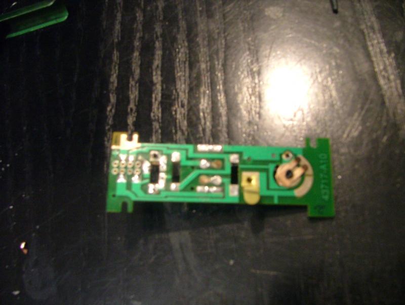

Daarna begon het echte werk: de print was een zinloos en niet goed werkend compromis tussen digitaal en analoog…. dus print loshalen… weerstanden….condensator… schakelaar bovenleiding…gewoon alles eraf...
Opbouwen kan weer beginnen: stukje print van 5x10mm (Dremel) , boortje 1,5 mm…2x gaatje boren …smd leds (wit en rood) erin frotten…weerstandjes erbij…lijm...testen…werkt!
Beetje puzzelen om de aansluitingen conform NEM652 te realiseren…extra aansluiting voor de cabine verlichting is er al……(aux 1) Beetje dubbelzijdige tape op de print zodat de lopi nog verwijderd kan worden (lok krijgt tzt een ESU loso) Decoder er op.....
..... en verder afbouwen. Verbindingen nogmaals controleren op eventuele kortsluiting. De cv’s aanpassen zodat de cabine verlichting uitschakelt bij rijden en inschakelt bij stilstand. Eerst nog wel een rare foutcode (error 1 op de MM). (Na het schoonmaken van de originele ESU- stekker (!) en verwijderen van overtollig soldeer (Foei ESU)

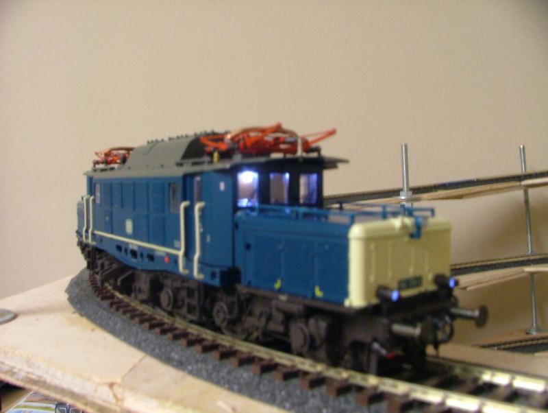

laten de CV’s zich wel aanpassen).... en toen hadden we een digitale en "gepimpte" krokodil:
(Het "blauwe wit" op de foto is met het blote oog wit)

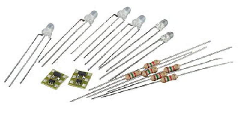

Toch wel, ik heb via Conrad een (Tams?) verlichting setje (219651 - 89) met rood/witte duoLeds (3mm) gekocht. Echter aansluiten op de dicgitale decoder is lastiger, want dan moet er een "inverter" tussen. Deze zit als een klein printje erbij.
