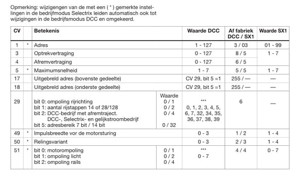

Goedemiddag, iemand ervaring met het inregelen van een loc van Trix, in dit geval een BR185. Hier zit een, denk ik, simpele decoder in van Trix zelf. Ik krijg het ding niet lekker rijden. Blijft schokkend rijden. De handleiding van de decoder staat hier. Er lijken ook maar enkele CV's beschikbaar te zijn
https://static.maerklin.de/damcontent/9b/ea/9bea720e229b3a9a86a29a41baf6f6261434536001.pdf
Groet Mies

Er is bijzonder weinig aan in te stellen. Dat zijn neem ik aan die goedkope locs met ingebouwde decoder geïntegreerd op de printplaat? Ik heb 5 van die locs, waren toen best voordelig te koop. Ze rijden digitaal van matig tot slecht...., analoog rijden ze echter perfect. Ik heb er nog geen een digitaal echt goed rijdend gekregen met de Trix decoder. Twee locs heb ik omgebouwd en voorzien van een nieuwe decoder, die rijden nu als een zonnetje (en stotteren ook niet meer op wissels...).
Ben benieuwd of iemand nog tips heeft om ze goed rijdend te krijgen, maar aangezien je er bijna niets aan kunt instellen vrees ik van niet.
