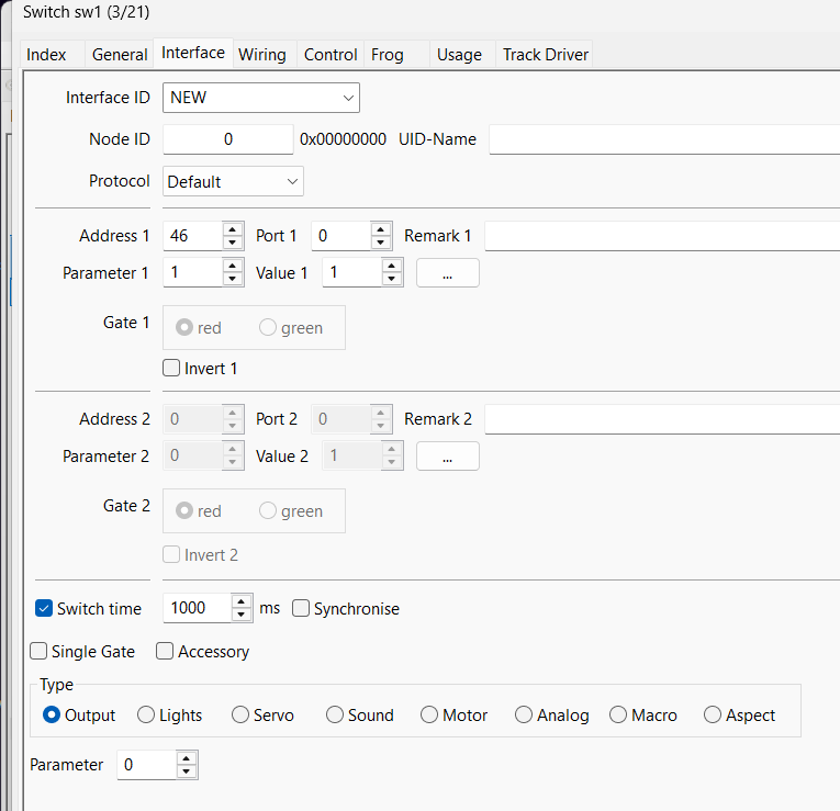

Als beginner heb ik een testbaantje gemaakt met minitrix rails en een aantal wissels.
Deze wordt aangestuurd met een Arduine DCC++ Decoder icm Rocrail.
De wissels worden door tussenkomst van relais modules aangestuurd.
https://www.youtube.com/watch?v=PlxOom43JTU&t=568s
) link zoals het nu is aangesloten
Dit gaat meestal goed maar soms verbrand er toch een Minitrix spoel. Het lijkt erop dat de relais output dan hoog blijft of dat de Arduino een signaal blijft sturen..
Heeft iemand hier misschien een oplossing voor zonder direct een apparte Wissel decoder te gebruiken?

Op de wisseladressen van de DCC-EX centrale wordt een puls gezet, het relais wordt dus niet continue bekrachtigd.
Als er toch spanning op de spoelen blijft staan, heb je dit waarschijnlijk niet op de NO (Normaal Open) zijde van het relais aangesloten maar op de andere uitgang. (de parameter van het wisseladres moet ook op 1 staan)
vr. groet, Hans

Bedankt voor de reacties! De schakeltijd van de relais staat ingesteld op 80m/s.
Relais is aangesloten op het NO contact.
Wat mij net opviel is dat de led op het Relaisboard (als het fout gaat) brand wat volgens mij betekend dat er vanuit de Aurduino DCC++ een signaal komt waardoor het relais bekrachtigd wordt.. Led's zitten gekoppeld aan de ingang van het relais board.
Komt iemand dit bekend voor?

je hebt de parameter van het wisseladres op 0 staan? dan blijft het relais bekrachtigd.
vr. groet, Hans

Adres 1 staat op 46
Parameter 1 staat op 1
Parameter waarde helemaal onder in de pagina staat op 0. bedoel je deze?
Het vreemde is dat het ook soms maar gebeurd en vooral als ik automatisch ga rijden..

Instellingen moeten staan als onder.
de relaisingangen dan aansluiten op de pinnen 46 en 47.
Als het niet altijd gebeurt dan ligt het niet aan de instellingen. Is je bedrading wel in orde?
Heb je wel voldoende Ampere voeding aangesloten. Een tekort kan vreemde bijverschijnselen geven.
