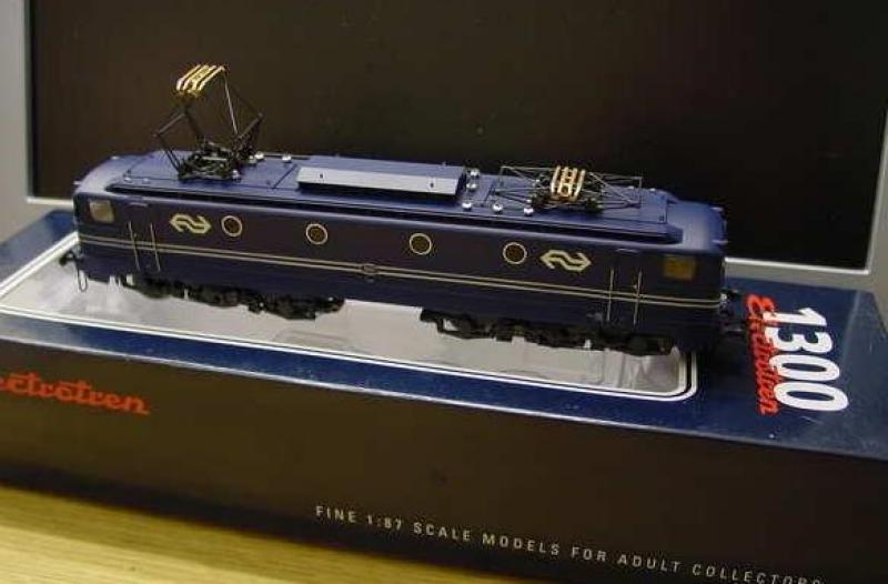

Wie heeft er ervaring / weet hoe ik het beste de NS-logo's van een blauwe Electrotren NS 1300 kan verwijderen?

Terpentine werkt niet, blijft keihard zitten.
Ik heb voor het omnummeren van mijn 1309 naar 1313 een glasvezelpotlood gebruikt.
Zie het hele verhaal op Groterdam, bij projecten.

Dank voor je verhaal. Ik snap alleen niet waarom je het nummer van de 1602 op de kop van de lok met een glasvezelpotlood weghaalt, en het "stadswapen" van Schiphol op de zijkant met tepentine.
Gezien het feit dat er op de plaats van de NS-logo's op de blauwe 1300 geen nieuwe transfers komen, lijkt het mij het beste dat ik ze weghaal met terpentine, toch?!

Ai, ik bedoelde het 1313 project.
Niet de 1600 projecten.
1313 project

Uhm.. ik boek goede resultaten zonder glasvezelpotlood maar met polijstpapier korrel 2000(o.a. tamiya) licht gedrenkt in wasbenzine. Op je model zachte draaibewegingingen maken totdat het wit van het logo zich gaat oplossen. Tussentijds met nat keukenpapier (beetje dreft) de boel schoonvegen. Dit enkele malen herhalen totdat het wit geheel verdwenen is.
Enkel het vernislaagje + opdruk zal dan verdwenen zijn zonder te krassen. Glasvezelpotlood laat nog weleens lelijke krassen na. Persoonlijk zal ik dit nooit gebruiken.
Ik zou zeggen probeer het gewoon. Succes! ;)
Had onderstaande foto's al in een draadje staan over het verwijderen van opschriften van je model. Inmiddels omgenummerd tot Ns1206.  :D

Klopt.
Maar het gaat hier over een Electrotren 1300.
Daar help (wat Jeroen aangeeft) alleen een glasvezelpotlood bij.
Zie het verslag, de beschadiging zie je NA een laklaagje niet meer terug.
