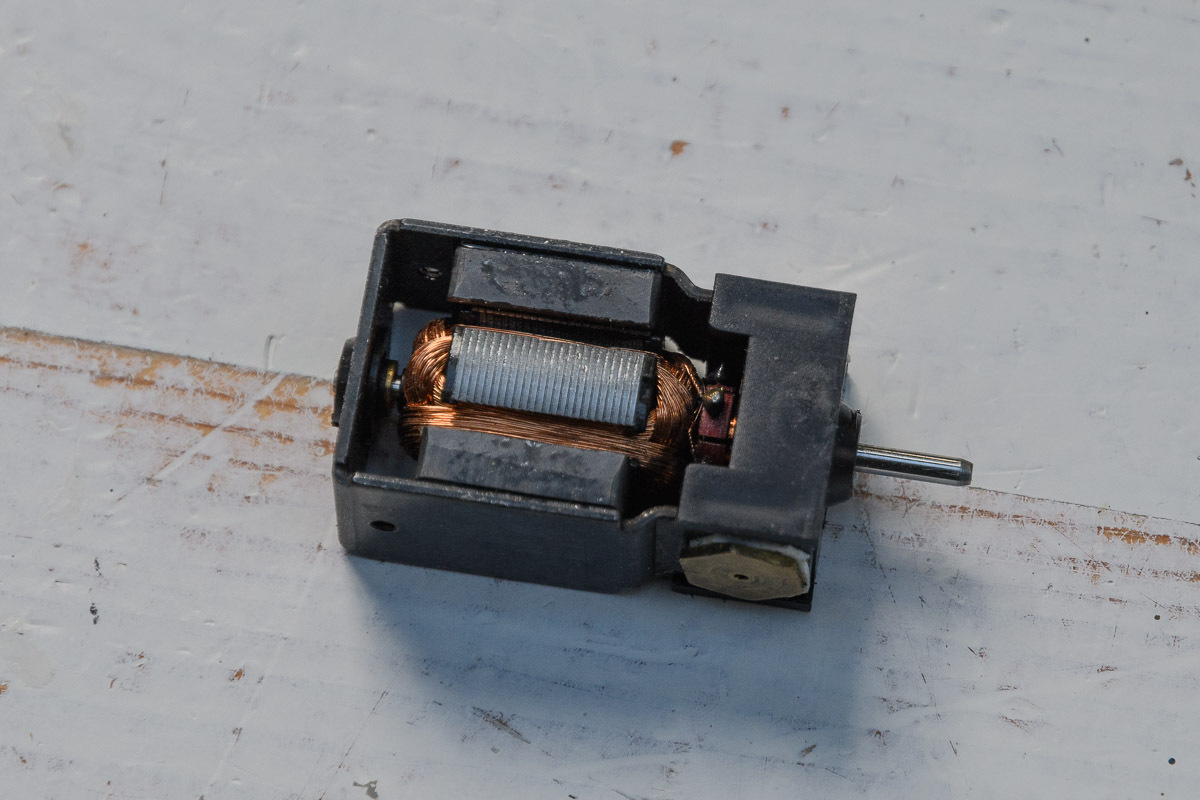

Hallo beste spoormensen,
Van mijn modeltrein de Roco 43233 heb ik het motor onderdeel 85032 nodig. Ik zie op de Roco site dat deze niet meer is te bestellen
Verder op zoek bij modelbouw winkels vind ik deze ook niet.
Is er iemand die wel weet hoe daar is aan te komen?

Micromotor heeft een ombouwset met klokankermotor als alternatief: HR015F.
En anders in Houten op zoek naar een sloper waar dezelfde motor in zit.
Grtz, Ton

Het is de motor uit de tender van de BR57. Voor MK zijn NS3500 wordt die gebruikt als donorloc,
Tender en loco opbouw heb ik geruime tijd geleden al weggegeven, er zal beslist nog wel een exemplaar hier rondhangen ter overname.
Suc6
Greetz Caspar

Deze motor is blijkbaar niet meer leverbaar, maar wel te vervangen door deze micromotor HR015F :
https://www.micromotor.eu/Motorising-Kits-Umbausaetze-Ombouwsets/H0-Gauge/Roco-H0/
Flink naar beneden scrollen!

Zou motor 121882 een alternatief kunnen zijn? komt van BR 57 62232. Prijs is wel heftig, €62,-. Misschien mailtje naar roco sturen?

Voor dat geld kun je wrs ook wel een donorloc vinden...

Let op, Roco heeft bij de BR57 ooit eens de constructie van de tender aandrijving veranderd. Bij mijn oorspronkelijke uitvoering als NS4800 (type 4117) heeft de motor maar 1 as (motor type 0925A). Later is dat veranderd naar een motor met 2 assen (85046). Ik heb zelf ooit motors vervangen door Faulhabers, maar ik heb het oorspronkelijke motortje wel bewaard.
Die kun je wel van me overnemen, stuur maar een PB. Overigens raad ik je sterk aan om een coreless motor met vliegwiel te plaatsen, bijvoorbeeld van SB modelbouw of Micromotor. Dat rijdt zoveel beter en het motortje dat ik heb liggen is al meer dan 30jr oud, dus hoe goed die nog is, weet ik niet.
Groet Meino

Dank Meino voor je advies maar ook je aanbod , ik denk er dan toch over voor een micromotor.
