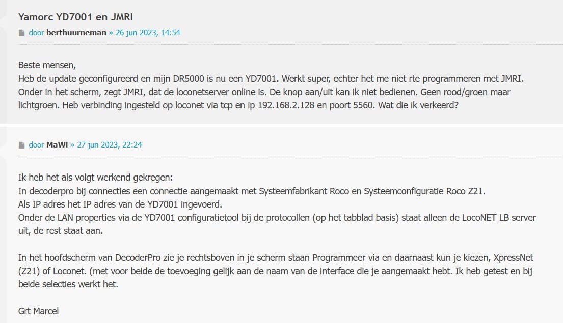

Goedenavond.
Ik probeer mijn YD7001 met Decoderpro te verbinden zodat ik wat locs kan programeren enzo.
Maar dat lukt dus niet.
Na wat zoeken met google kom ik geen steek verder.
Enige wat ik vond was een bericht op forum van DTS uit 2023. Maar de benodigde afbeelding is foetsie.
Kan iemand mij uitleggen hoe ik mijn YD7001 met Decoderpro kan verbinden?
Alvast hartelijk dank
Groeten Martijn

Onlangs vroeg iemand hetzelfde op de JMRI mailinglist en verwees naar de Digikeijs pagina van JMRI:
https://www.jmri.org/help/en/html/hardware/digirails/index.shtml
Dat bleek te werken. Kan je dat eens bekijken en proberen?

screenshot van modelspoorforum:
vr. groet, Hans
