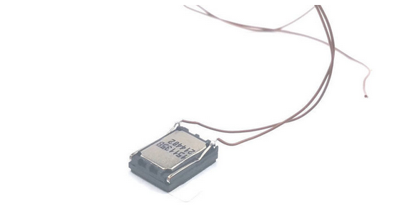

Ik zoek een sounddecoder voor mijn Roco ACTS 1200.
Niet zo moeilijk zou je denken maar hij moet wel van ESU zijn en de generatie met suckercup 11X15 is te groot.
Deze past niet onder het dat en boven de printplaat hij past op geen enkele plek onder de kap dus lijk ik aangewezen op een plux22 met interne speaker(?)
Iemand tips of iemand waar het wel bij is gelukt?

De originele speaker zou je bij Roco kunnen bestellen. Die kan gewoon op een ESU aangesloten worden. Maar Roco gebruikt ook gewoon een sugarcube speaker met passende klankkast. Er zijn mij geen decoders bekend met een interne speaker.
Grootste uitdaging is nog om een geschikt ESU geluid te vinden. Origineel ESU 1200 geluid is er niet, dus ben je aangewezen op een ander bestand wat ongeveer bijna net niet hetzelfde is :( . Ik heb ook liever alleen ESU decoders, maar alleen Zimo/Roco en Piko hebben origineel NS 1200 geluid, en dan zou ik tocht voor de Zimo gaan als je een van beide moest kiezen.
Misschien dat iemand nog een ESU soundfile weet die goed klinkt en voor een 1200 kan doorgaan?

Het luid zou ik samen moeten rapen van andere lok's op het ESU bestand.
Het vierkante spiekertje lijkt erg op de ESU spieker
Of die eronder past?

Inmiddels ben ik erachter dat de ESU Loksound met pieker aan draadje er misschien wel op zou passen zonder extra opzetstukken.
