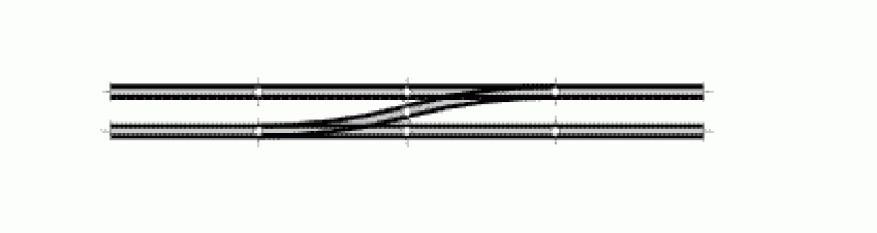

Hoi een vraagje waar ik gister opkwam en me niet van kan herrineren dat ik het eerder tegen ben gekomen en/of een antwoord op heb gezien. Hoe schakelen ze in grootbedrijf twee tegenovergestelde wissels zoals het plaatje hieronder:
Ik heb ze nu op mijn modelbaan waar dit opgaat, tegelijk geschakeld, 1 druk op de knop en 2 wissels gaan om omdat ze beiden open dan wel dicht moeten staan ( Ik weet wel dat een trein een wissel open kan rijden in model maar goed dat is niet natuurlijk  ;) ) Nu ben ik benieuwd hoe dit in grootspoor werkt, worden er daadwerkelijk 2 wissels omgezet of gaat dit ook in 1 keer ? en hoe hebben jullie dit opgelost ? Tot nog toe ervaar ik het in ieder geval als ideaal, het scheelt een schakelkastje en de juiste wissels staan goed en ik vergeet niets :)

In het grootbedrijf worden zulke wisselparen ook altijd gelijk geschakeld. D.w.z. ze gaan tegelijk rechtuit of tegelijk afbuigend. Je doet het dus helemaal goed.
Het enige verschil is dat de twee motoren in het echt iets na elkaar starten, maar dat is om te zorgen dat de aanloopstromen van de motoren niet samenvallen.
PS: in het grootbedrijf kun je dit ook zien aan de wisselnummers. De twee wissels hebben hetzelfde nummer, de ene met een A erachter en de andere met een B. Als je zo'n combinatie ziet weet je dus dat ze altijd gelijk staan.

Bij digitaal heb je twee manieren om dit te regelen:
1. Je sluit de twee wisselaandrijvingen parallel aan op dezelfde decoderuitgang. Dan schakelen ze echt gelijktijdig.
Maar dat kan  alleen als de decoder voldoende stroom kan leveren voor 2 aandrijvingen tegelijk.
2. Je sluit de wissels op aparte decoderuitgangen aan. Dan moet je dus in de besturing er voor zorgen dat ze tegelijk aangestuurd worden. Of op de centrale direct na elkaar intoetsen.
Verschillende decoderuitgangen schakelen nooit gelijktijdig.
