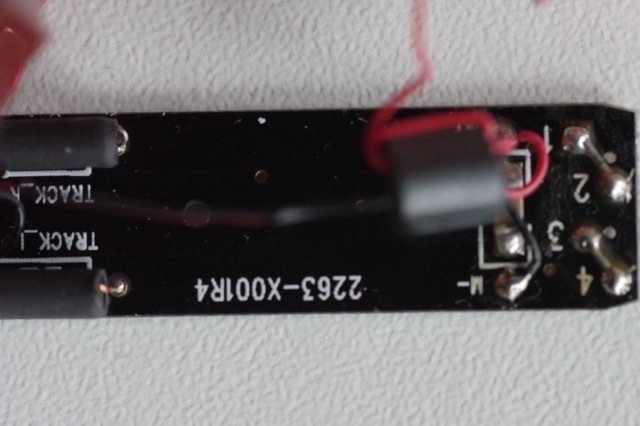

23 January 2025, 17:23:58 »
Dit VW railbusje recent aangeschaft, had me niet gerealiseerd dat het de oude Brekina versie is, niet de nieuwe MU.
Dat wordt hardwiring, op zich geen probleem maar ik stuit op een wat raar 'printplaatje'.
Mijn vraag is simpel; kan ik dat gewoon loshalen en dan old school rail en motor aan de decoder solderen? Of heeft dit alles nog een diepere functie?
Ik kan ook niet helemaal zien wat de twee coponenten bij rail Li en rail re zijn, lijken ook wel spoelen?
Dank voor het meedenken!
Met vr gr Gerard
Berichten: 1566
Re: Digitaliseren KLV20 railbus
23 January 2025, 19:14:07 »
Voor analoog gebruik zitten er nog wel eens ontstoorelementen en diodes (indien verlichting) op. Die heb je bij decoder niet per se nodig dus je kunt gewoon direct solderen lijkt mij.
BrightonBelle
Berichten: 1433
Southern....de oude dan
23 January 2025, 20:47:09 »
THx, dat wist ik ook wel, maar het leek hier allemaal wat veel....
Grtz Gerard
zuylen
Berichten: 4512
24 January 2025, 10:22:23 »
Je moet wel opletten dat het motortje weinig warmte kan verdragen. Soldeer niet op de motor zelf, maar soldeer aan de draden. Ik heb zo een motortje stuk gemaakt. Heb nu een vervangend motortje er in zitten. Maar voorkomen is beter dan genezen.
MartinRT
Berichten: 542
24 January 2025, 11:45:10 »
Weet je wel zeker of het een 14V motortje is ? Of misschien iets van rond de 3 V ?
Want anders lijkt direct solderen me niet zo aan te raden.
Berichten: 1566
24 January 2025, 13:19:59 »
Dat staat wellicht wel op de motor ergens genoteerd
Met even googlen vind ik een handleiding om het Brekina model te digitaliseren, met advies om de decoder op de 4 gemarkeerde punten te solderen
Dat zijn de 4 punten rechts op de 1e foto
https://brekina.de/service/technische-hinweise/draisine-klv-20-h0-massstab/
