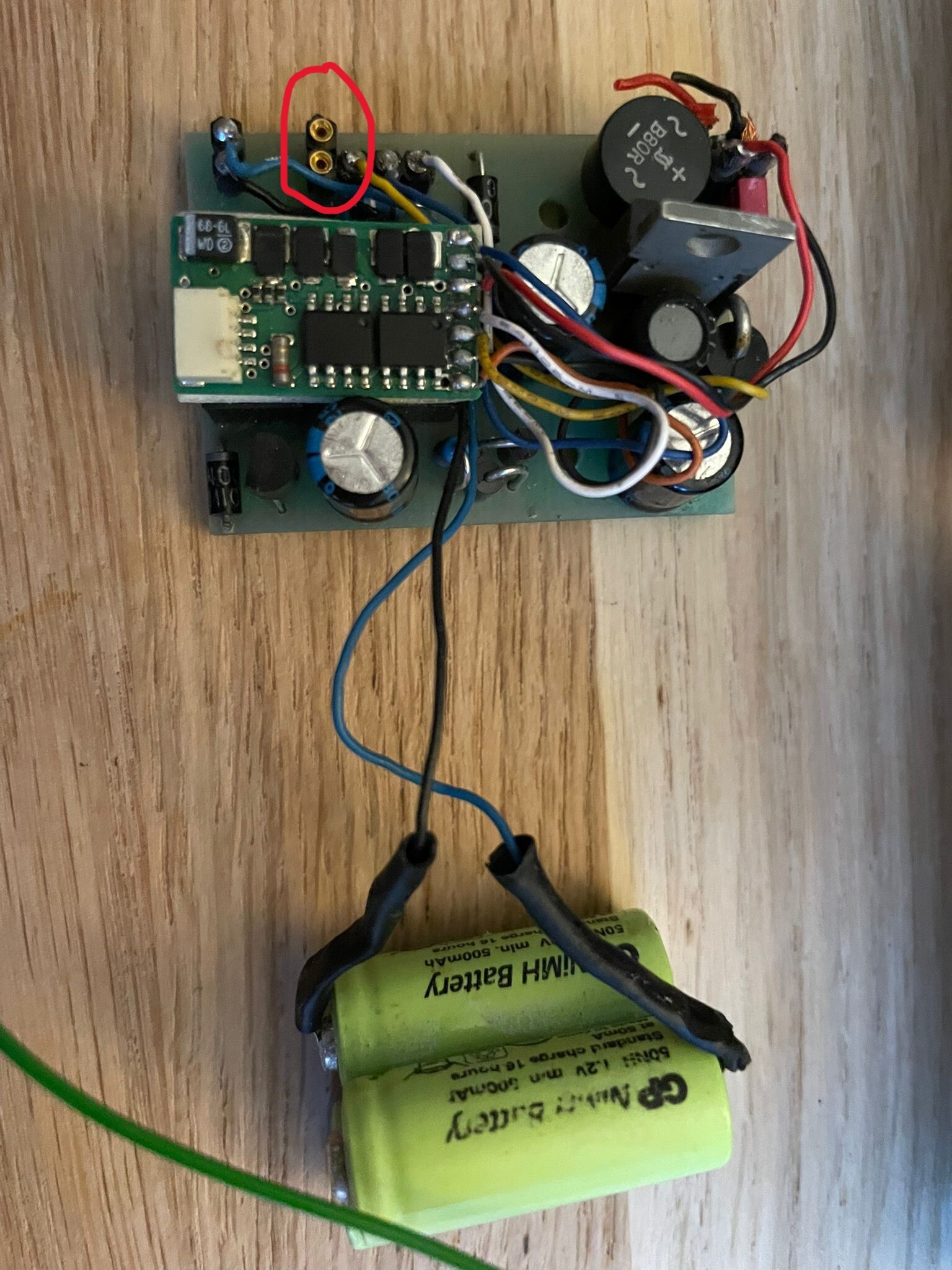

Beste forum-leden,
Een kameraad van me heeft een oude Lux-slijpwagen gekregen.
Daarvan zijn helaas de draadjes van de print losgeknipt van het onderstel.
Bovendien zijn er aan het onderstel andere draden gesoldeerd.
Is er iemand die deze print herkent en zou kunnen aangeven welke draden waar aangesloten moeten worden?
Ik heb vier plaatjes geupload.

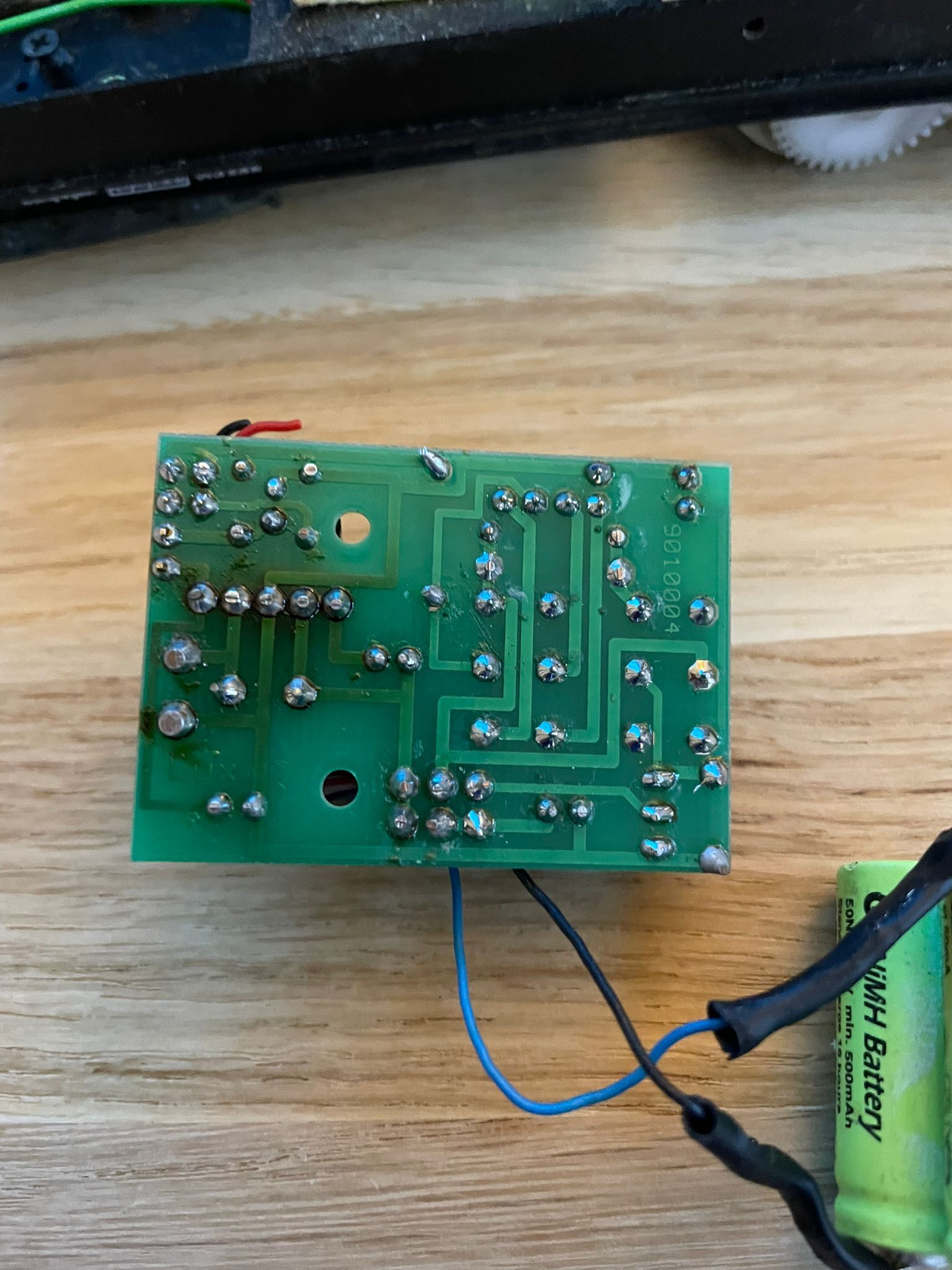

Plaatje 4 is de onderkant van de print
Op plaatje 1 heb ik aangegeven waar de accu's zijn aangesloten

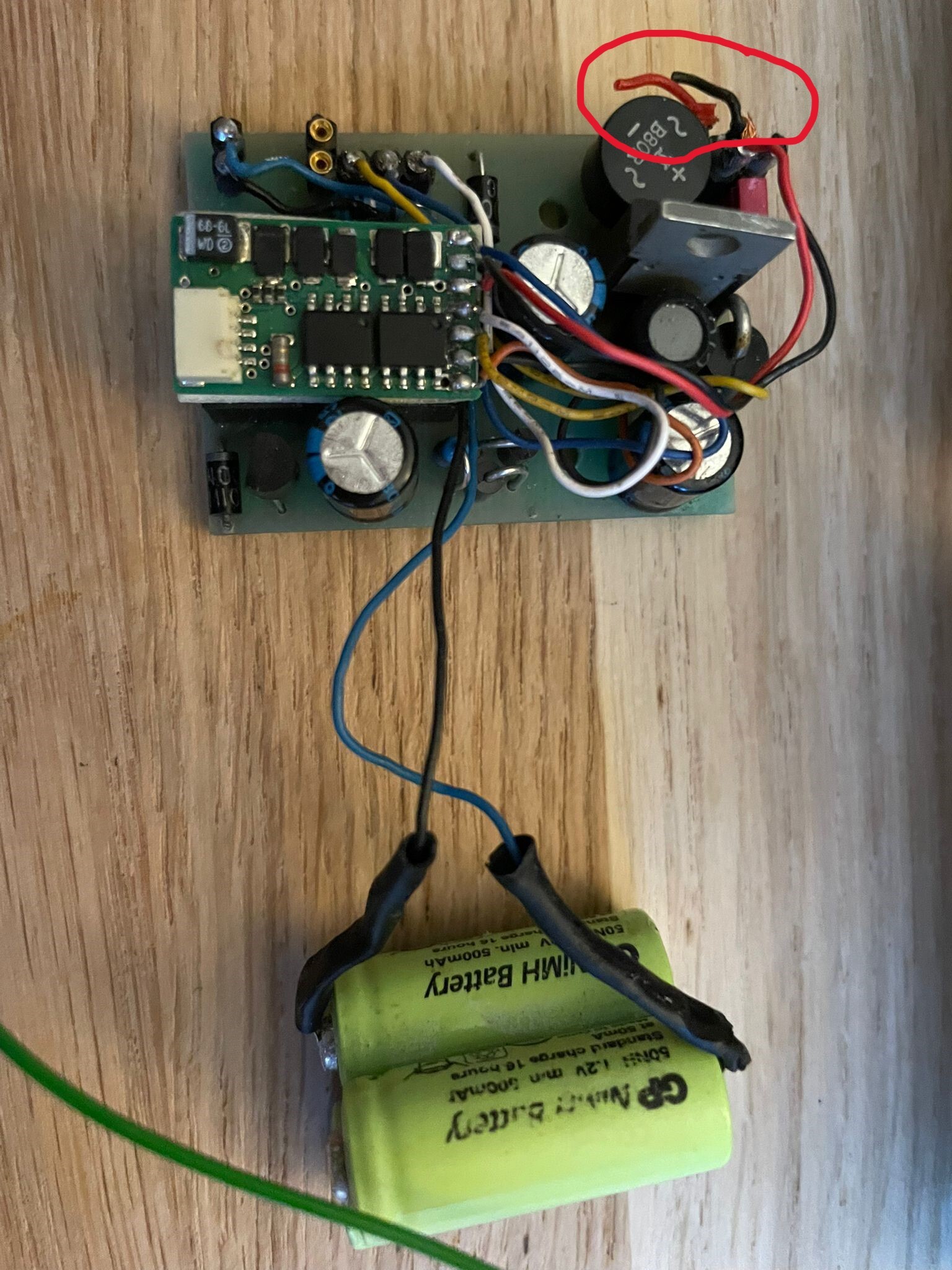

Op plaatje 2 zie ik twee rode en twee zwarte draden. Ik neem aan dat daar de draden naar de rails/stroomafnemers moeten, omdat het 2 x 2 draden zijn en aan het onderstel ook 2 x 2 draden zitten.
Op plaatje 3 is nog een tweepolige connector "over". Daar zouden dan wellicht de draden naar de slijpmotor aan moeten?

is een omgebouwde met decoder. Hier zie je de originele :
https://www.sporskiftet.dk/sites/default/files/Betriebsanleitung%20Schleifwagen.pdf
Laatst bewerkt op: 29 January 2025, 16:33:49 door bellejt

Blijkbaar - na even te hebben gekeken bij de link van bellejt - een printplaat (oorspronkelijk) met een zelf aangesloten decoder.
Het enige wat ik zeker ben, zijn de rode en de zwarte draad, die je ook ziet uitsteken bij de foto van de onderzijde van de printplaat. Dat is rood - aansluiting + naar de wielen(DC)/sleper(AC) en zwart - naar de andere wielzijde(DC)/wielen (AC). Er zit in elk geval ook een gelijkrichter op links van deze twee draden.
