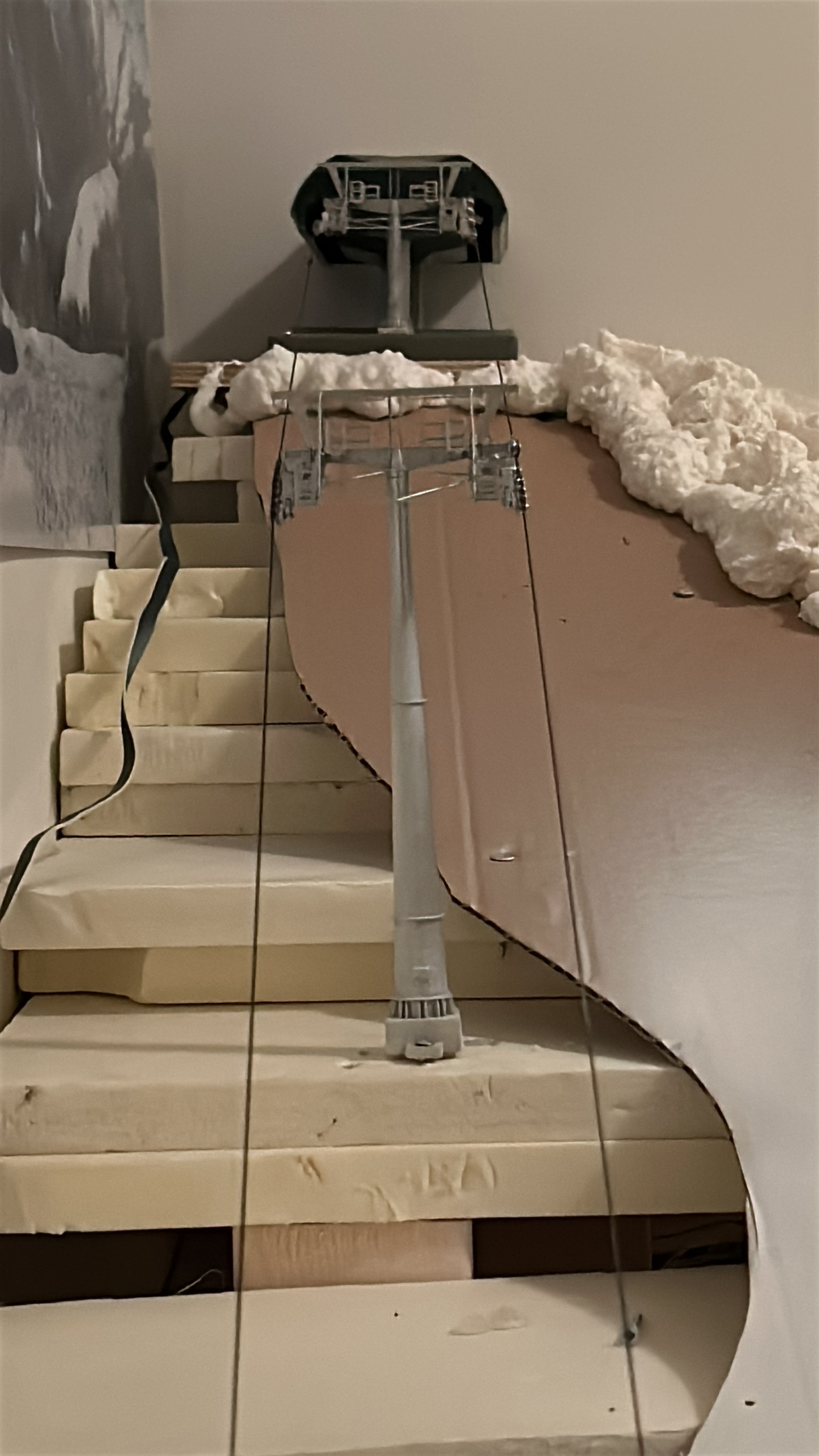

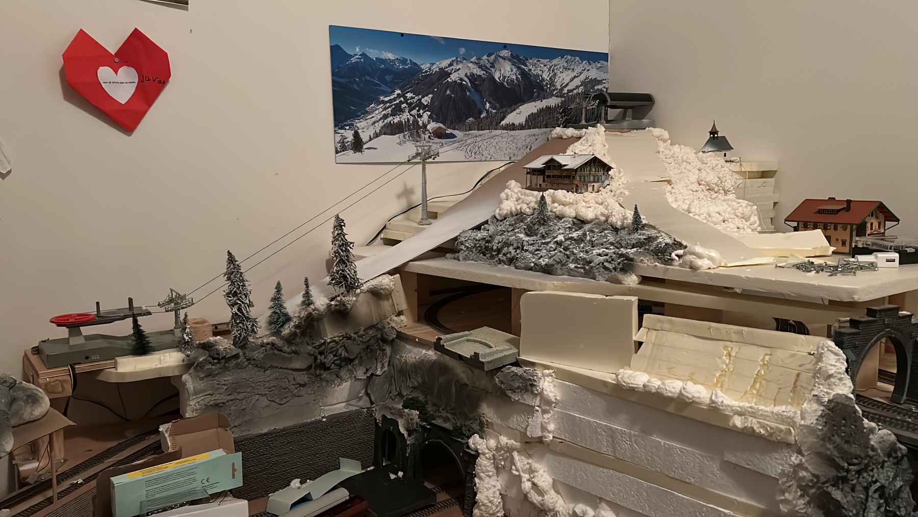

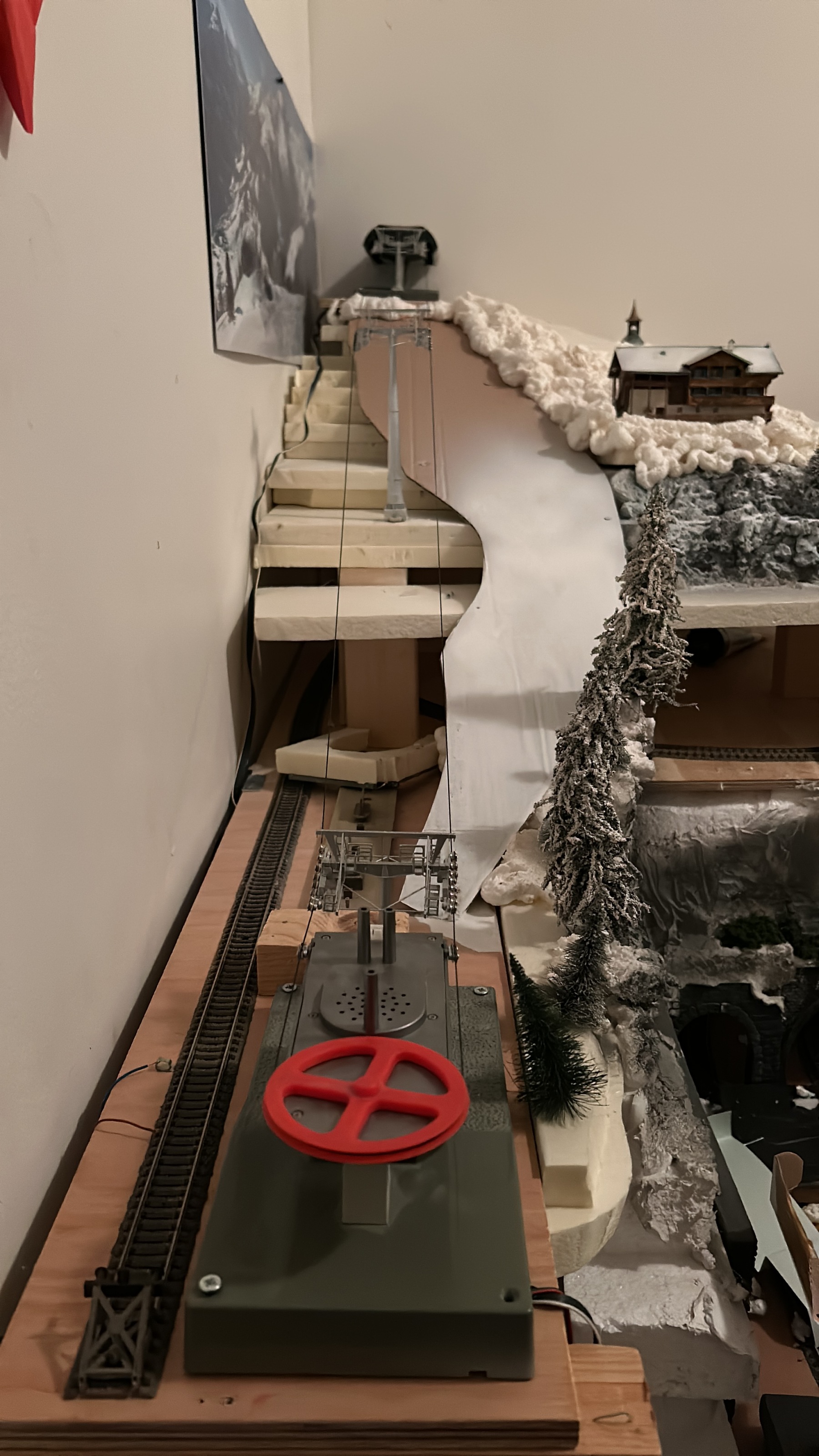

Goedenavond,
Ik zoek iemand die een Jagerndorf kabelbaan 82495 heeft. Ik krijg het maar niet voor elkaar hem een lange tijd zonder problemen te laten draaien. De draad (ondanks dat ik hem erg strak gespannen heb) gaat er toch op een gegeven moment wel ergens af. Ook de wieletjes beneden lijken wat scheef te staan maar ik zie niet of en hoe ik dit kan stellen. Als er iemand verstand van heeft hoor ik het graag. Wat foto’s van hoe eea staat:
Alvast bedankt! Gr Hans

Hallo Hans,
Heb hem zelf niet maar als ik naar je foto,s kijk lijkt het of het dalstation niet recht uitgelijnt is met de eerste piloon en er dus een knik in de trekdraad zit gelijk achter de eerste rollers. Ook het bergstation schijnt iets uit lijn te staan.
Dat zou kunnen verklaren waarom ze van de rollers aflopen en zou dus vermoedelijk op te lossen moeten zijn door deze perfect met elkaar uit te lijnen zonder er geen zijdelingse spanning meer optreedt.

Bedankt voor de tip. Het loopt al beter. De daken zaten er ook niet helemaal goed op en we hebben ze idd weer wat beter uitgelijnd.
Gr Hans
