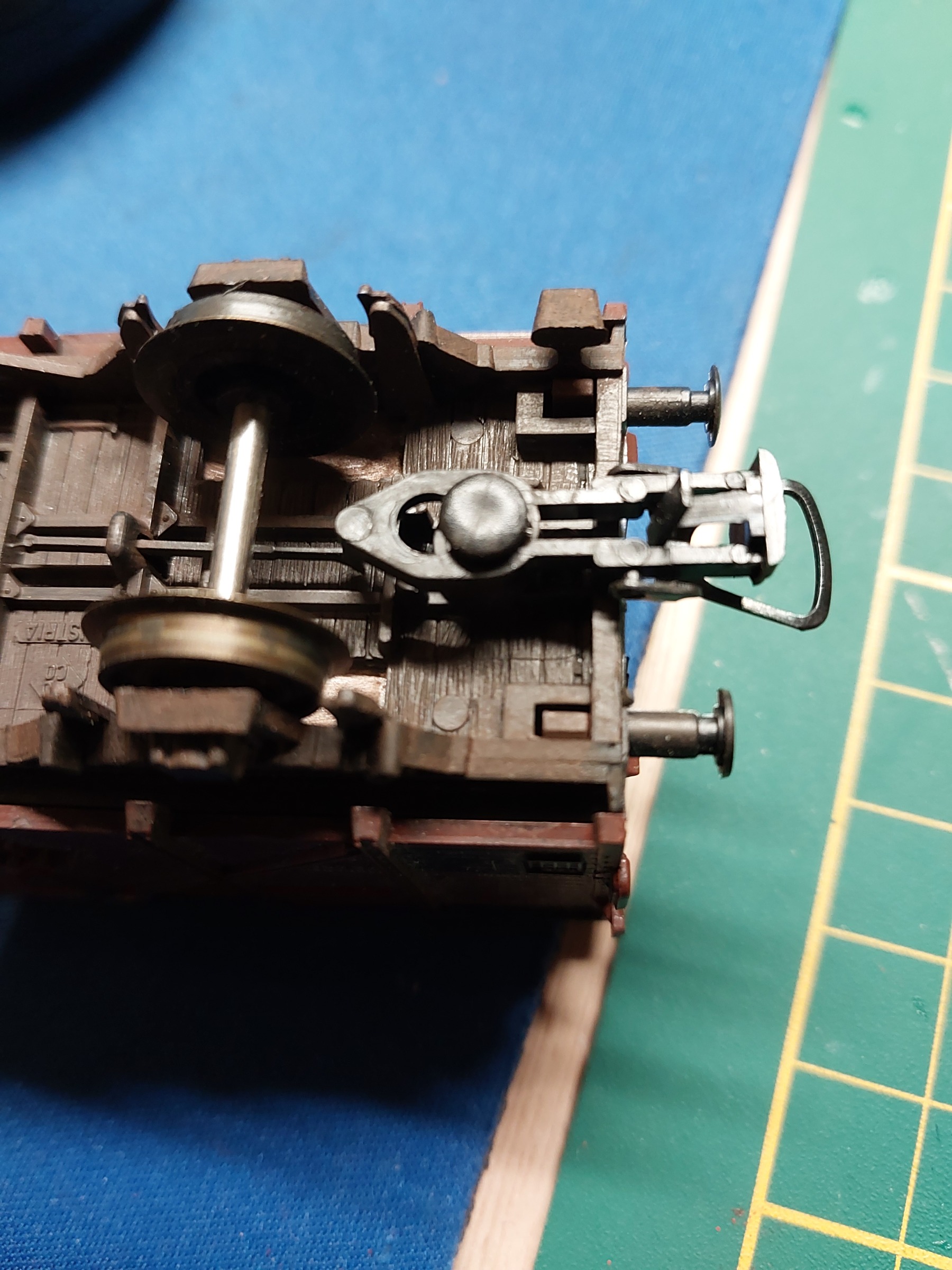

Ik heb een flink aantal oudere goederenwagens van Roco, o.a. uit de set 44003. Daar zitten onderstaande koppelingen onder:
Nu wil ik deze vervangen door een KKK, welke moet ik daarvoor hebben?

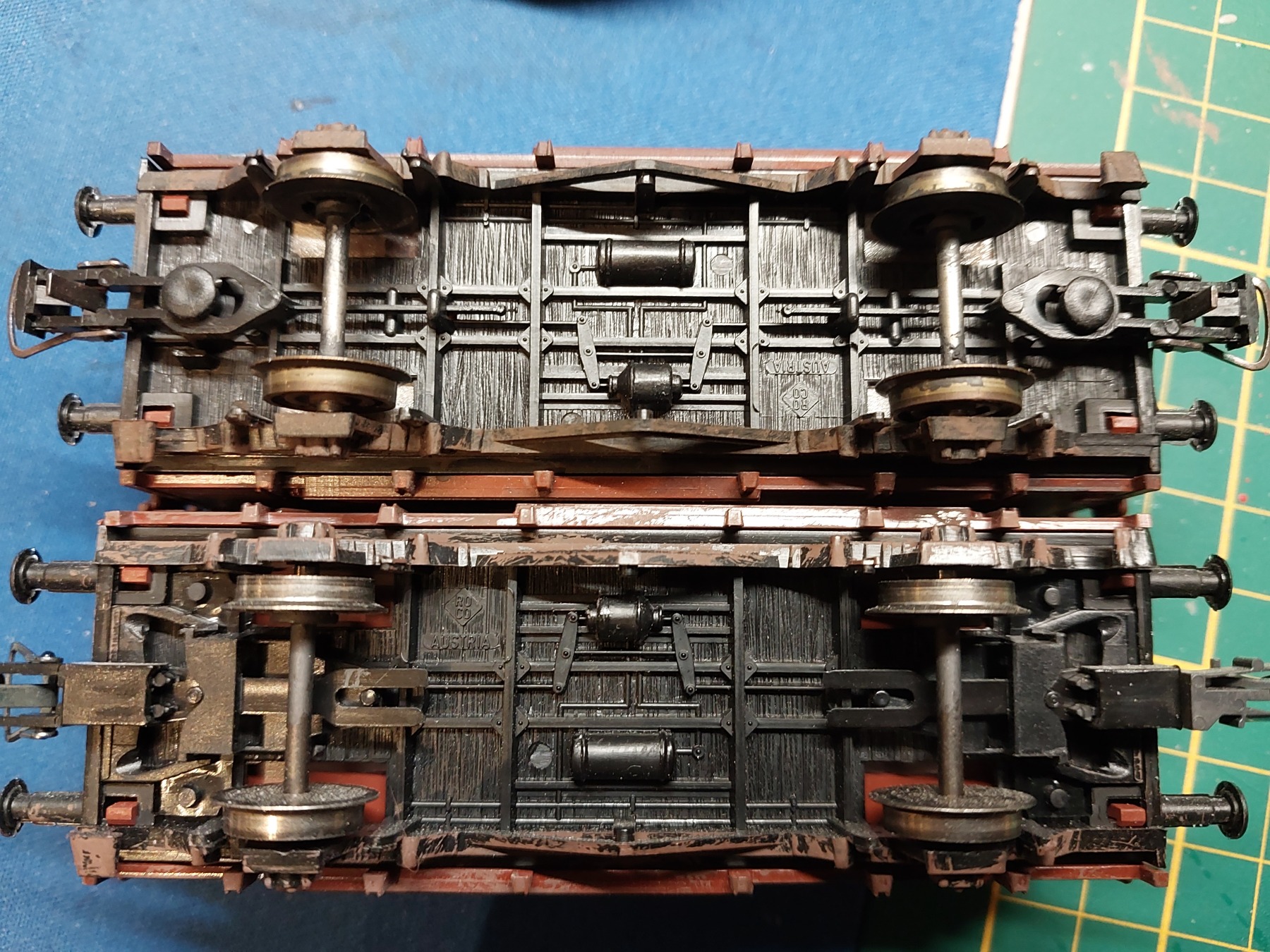

Hier zijn de verschillen goed te zien, onder de wagen met de Roco 40343 en boven de situatie met koppelboom.
Je zie ook goed met wat ik bedoelde met pinnen die in de gaatjes behoren te vallen bij het monteren. Bij de oude ontbreken ze en daardoor ontstond bij mij de verwarring. Quinzeedied(Diederik) had het bij het juiste eind.

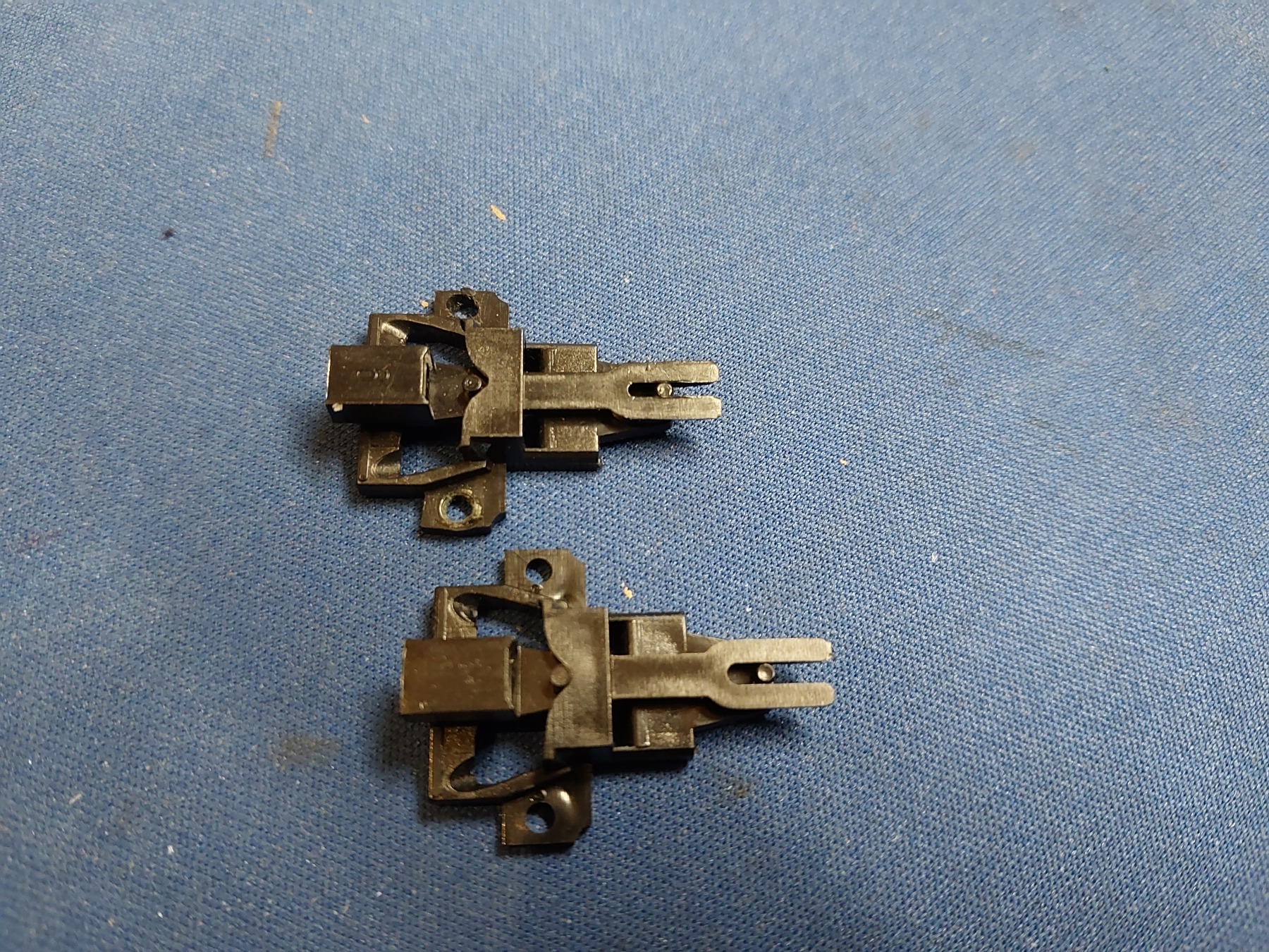

Nu blijkt het dat ik er nog 2 bezat, zaten ergens onder in het bakje met allerlei koppelingen.
Het zijn dus duidelijk de 40343 van Roco.
