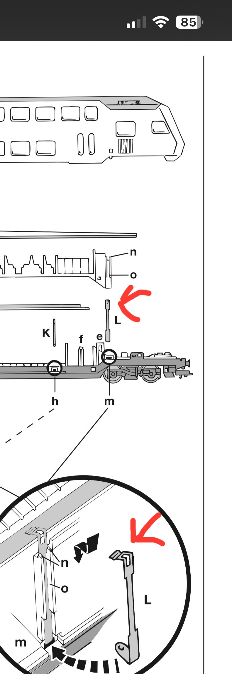

Beste ,
Een vraagje . Ik wil binnenkort een Fleischmann dubbeldekker gaan ombouwen naar digitaal . Ik wil daarbij 2 klemmen gebruiken van de verlichting set voor de rail spanning naar de decoder . Ik vind de 2 draden die vanaf het licht printje lopen toch een beetje brakke constructie van stroomovername ( noem me gek maar een klemmetje kan ik fatsoenlijk de draad op solderen zie bijgevoegde foto ) .
url=https://images.beneluxspoor.net/bnls_2025/IMG-2829-67756a9d8a934.jpg]
[/url]
Nu een andere vraag is het iemand gelukt om op het bestaande licht printje warm witte leds te solderen? Of bestaat er een alternatief printje hiervoor? De standaard gele leds vind ik echt spuug lelijk . Zie bijgevoegde foto van het licht printje
bellejt
Online
Berichten: 2436
Re: Fleischmann dubbeldekker ombouw
01 January 2025, 17:51:42 »
lussi heeft die als art nr 8094T
