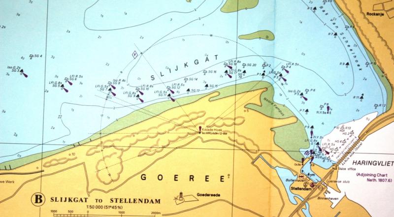

Even wat algemene info over een vuurtoren
Iedere zeegaande Navigator weet dat een vuurtoren in het donker te herkennen is aan zijn lichtpatroon, het karakter genoemd. Bij daglicht is dit de vorm en kleur van het object! Deze karakters kunnen repeteren, d.w.z. een karakter kan zich na een forse afstand tussen de torens herhalen. De Licht- of vuurtorens staan met al hun gegevens op de zeekaarten ingetekend. Bij de toren staan altijd de relavanten gegevens te lezen zoals of dat het een sectoren licht (Kwade Hoek Iso. WRG 4s 9m 12-8M) of een slagvuur is (West Schouwen Fl(2+1)15s 58m 30M. (zie het kaartje)
Iso is gelijk aan
WRG is Wit-Rood-Groen (toevallig in het engels het zelfde)
4 seconden Iso is dus 4 seconden aan 4 seconden uit
9m is negen meter hoog
12-8M is de zichtbaarheid bij een ooghoogte boven zee van (ik dacht) drie meter
Fl is Flash of flits, dit is geen flikkerlicht
(2+1)15s dit is 2 flitsen achter elkaar + nog eens een in de 15 seconden
58m is 58 meter hoog
En 30M is de eerder genoemde zichtbaarheid nu van 30 Mijl
Ondanks de opkomst van moderne navigatiesystemen (o.a. gebaseerd op GPS) zijn vuurtorens nog altijd zeer zinvol, voor de controle op andere navigatiesystemen. Ook aan de afgesloten delta in Zeeland zijn nog vele objecten te vinden die nog altijd een functie hebben voor de scheepvaart.
Als er een vuurtoren in zicht was nam ik altijd een radar peiling met afstand om mijn electronische nav.app. te controleren. Door het licht en de vorm/kleur van de toren was je vrij zeker van welk licht je te maken had, en torens verplaatsen zich in de regel niet zo snel. Overdag bij redelijk weer wilde ik ook nog wel eens een kruispeiling over het kompas nemen. Maar daar zat in de regel veel meer rekenwerk aan vast en de peiling was niet altijd zuiver te noemen
Daar de meeste toren niet meer bemand zijn (bezuinigingen door het rijk) gaat de verlichting, zoals reeds vele jaren automatisch aan en uit door middel van een lichtsensor.
Sobat Kras, die ook wel eens gevaren heeft.
