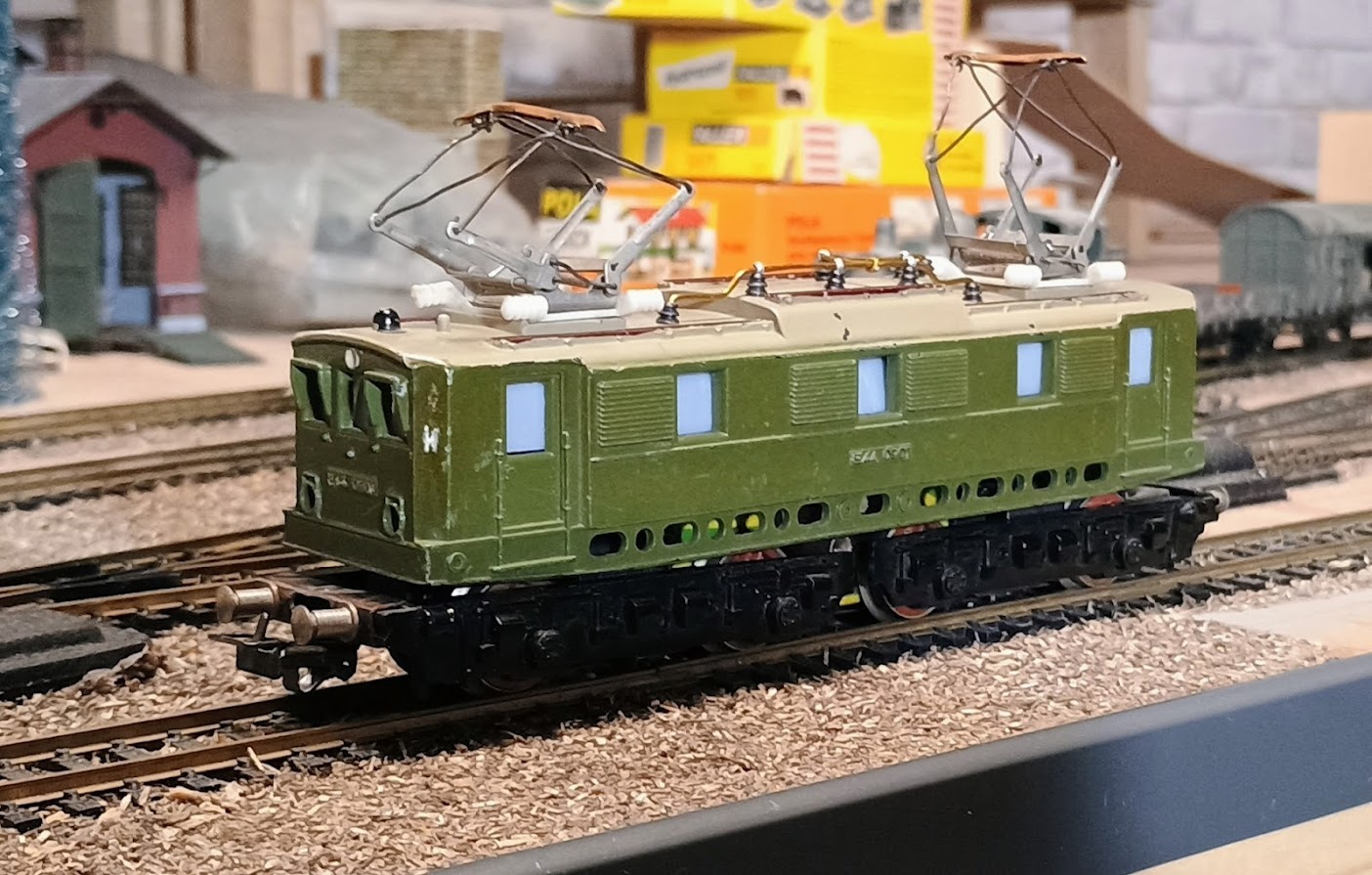

Met wat oud Fleischmann in mijn bezit gekomen, een nogal rudimentaire E44 met een bakelieten huis.
Het ding past niet in mijn collectie, maar ik wilde er toch meer van weten: het is dus de eerste generatie Piko locs die gebaseerd waren op een bestaand model, samen met een stomer en de E44.5 met neus. Uitgebracht in 1952 als wisselstroom loc, vanaf '53 ging men naar 2 rail gelijkstroom met een motor met veldwikkeling en een jaar later met permanente magneet zoals de meeste motoren.
De constructie is wel erg bijzonder: de draaistellen zijn met een bout door het dak opgehangen die verstopt zit onder de stroomafnemers, en houden met een soort vorkconstructie in het midden het motorblok met de 2 aangedreven assen vast. In de scharnierende draaistellen zit dan maar 1 as en via de vork grijpen tandwielen aan in het motorblok zodat alle assen aangedreven zijn. Verzin het maar eens.
Het ding rijdt trouwens helemaal niet slecht, maar met zo'n verzameling rechte tandwielen in een bakelieten kap is het kabaal enorm.
Verder heb ik er eigenlijk niks aan
ik denk dat ik hem de 7e op de tafel zet voor de liefhebber

Leuk ding.
Ik neem aan dat dit de laatste uitvoering met DC-motor (permanentmagneet) is.
De eerste uitgaven als AC met omschakelaar en DC met seleenplaatjes hadden voor zover ik weet starre stroomafnemers.
Er was ook nog een E46, gebaseerd op DRG-tekeningen van een vervolg op de E44 die echter nooit gebouwd zijn.
Wel zijn daar uiteindelijk de E10 uit ontwikkeld.
Btw: staan er op de achtergrond nog een paar Dietzel goederenwagens? Die passen mooi bij de Pikoloc..

De getoonde open bak is een latere versie met kunststof onderstel en gedrukte opschriften, zoals geproduceerd voor/door J. Weigel.
De originele Dietzel hadden een opengewerkt onderstel met papieren bodem met houtnerfopdruk en een apart aangezet remmingwerk (meestal in lichtgrijs of rood).
De opschriften waren in reliëf meegegoten en met verf aangezet.
Enkele wagentjes van Weigel kwamen later ook in de Piko-catalogi, herkenbaar aan catalogusnummers met 452/...
