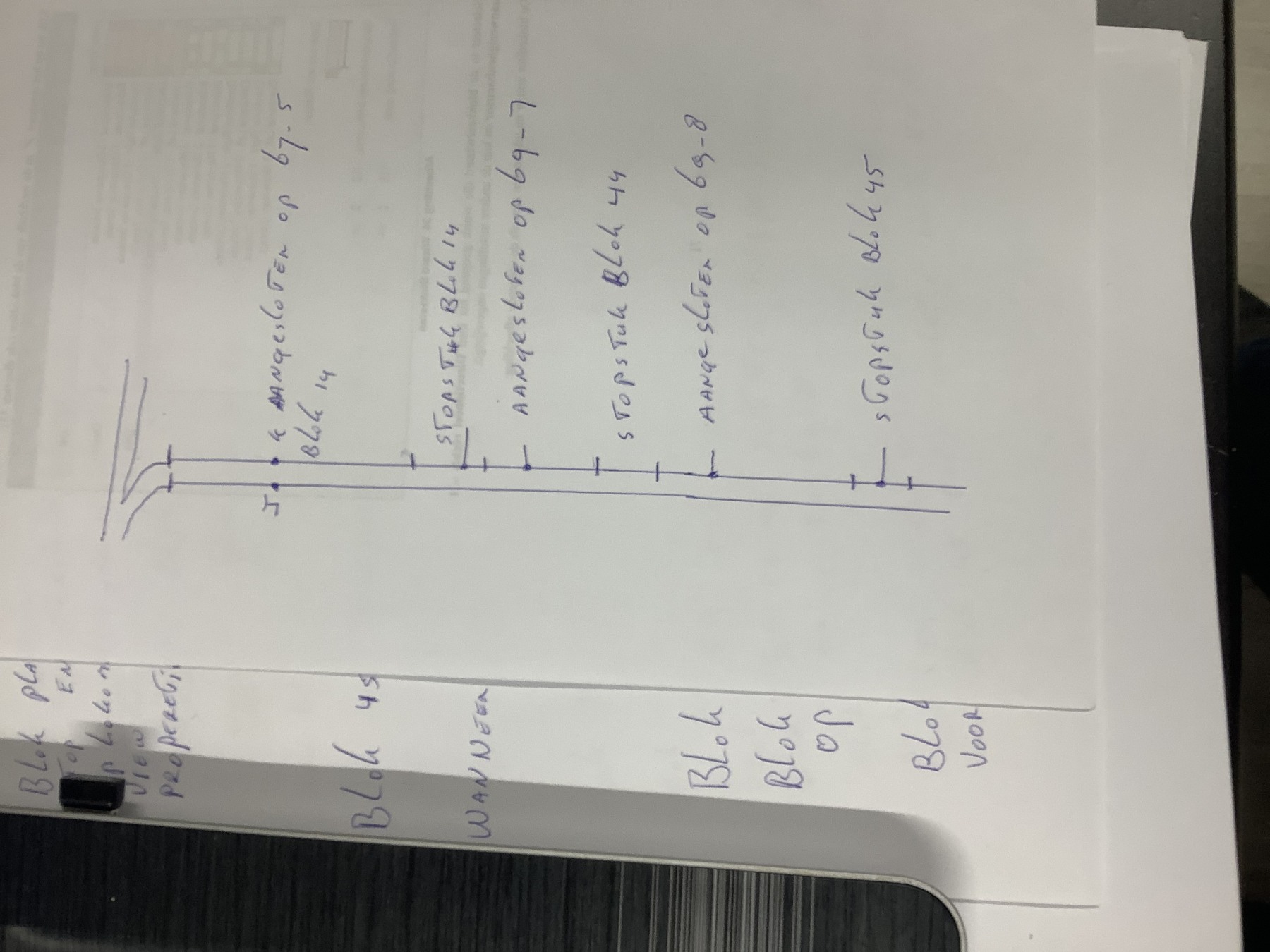

Beste mede gebruikers ik heb het railroad &co software programma en compleet aan gesloten digitaal lenz melders . Nu probeer ik extra blokken tussen een lang stuk rails aan te brengen dit lukt wel indien de lok het blok binnen komt dan wordt dit gedetecteerd en bij rood sein vertraagd de lok ook maar bij het stopstuk stopt hij niet wat ik ook doe om dit stopstuk op de juiste plaats aan te sluiten wie kan mijn een tekeningetje verzorgen de elektronica is van lenz met de lb101 en ls101

Even omkeren
Maak eens eerst zelf een tekening hoe je het een en ander hebt gedaan. Wat je eerst had en hoe je het nu aan het doen bent. Dus wat de wijzigen zijn. En zet die op het forum. Dat kan via
"Plaatje uploaden"
. Dan is dat voor ons duidelijker. We hebben niet allemaal een glazen bol in ons bezit om mee te kijken

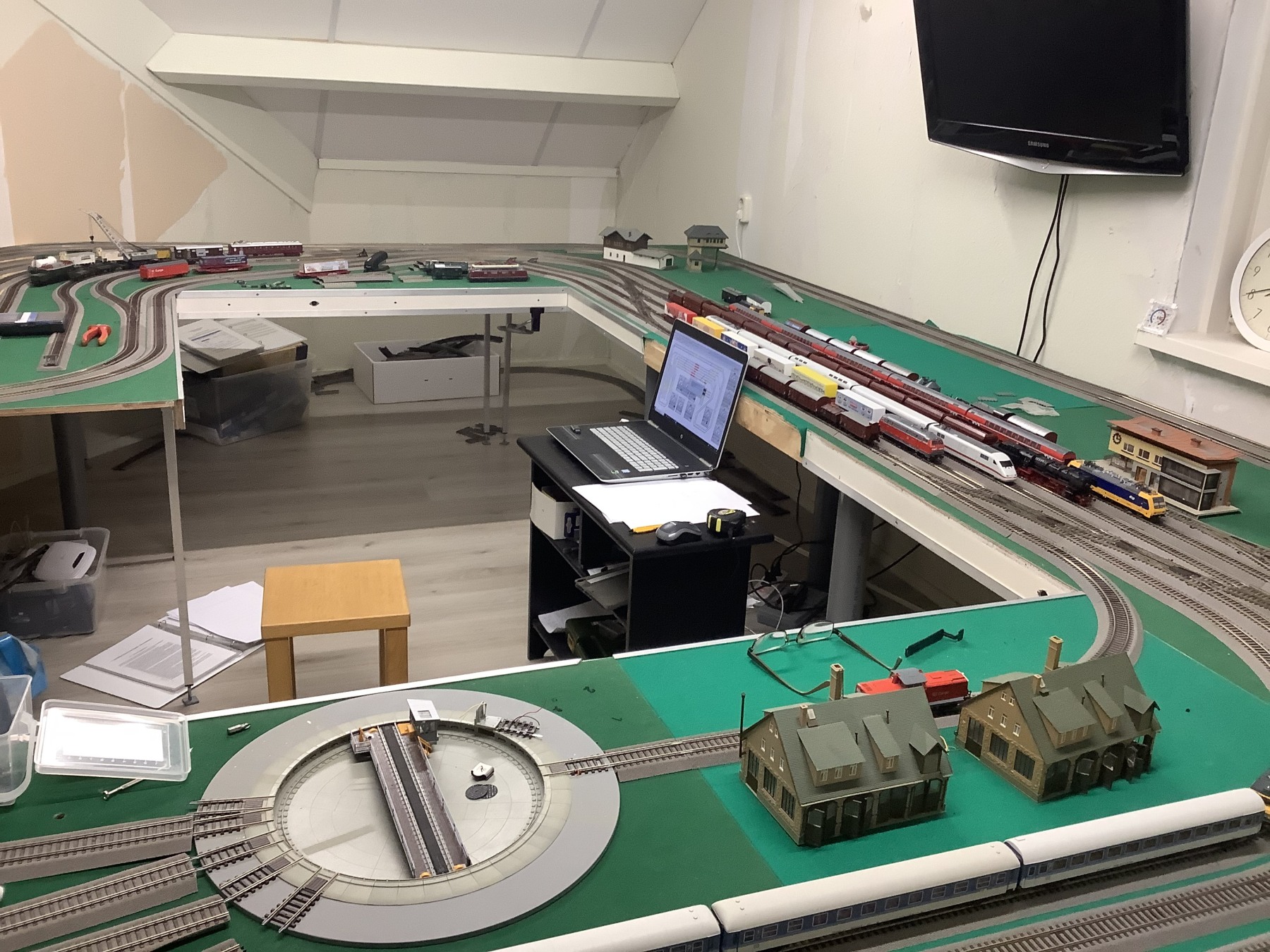

Ik vind ook dat er een paar foto's gepost moeten worden, Een overzichtsfoto van de treinbaan is het minimale.

Maarten je hebt inderdaad gelijk lr101 en lb101 ik heb foto gemaakt maar weet niet hoe hierbij te posten

Maarten je hebt inderdaad gelijk dit forum is nieuw voor mij en weet niet goed hoe het werkt Maur ik wil er foto,s op zetten maar weet niet hoe te doen er is ook gereageerd dat ik deze naar pb kan sturen zodat hun dat doen maar dit zie ik ook niet

Klik op mijn 3e icoontje rechts onder "model railroading is fun", links van mijn berichten. Klik en je kunt een persoonlijk bericht sturen. Maar ik doe het zo, stuur je foto(s) naar ronaldhalma at gmail.com waarbij at = @. Ok?

Beste allemaal ik zal mij even voorstellen ik ben Piet 72 jaar en woon in het noorden heb de baan over genomen draaiend en wel maar zijn baanstukken die te groot zijn voor 1 blok vandaar de vraag hoe aan te sluiten
