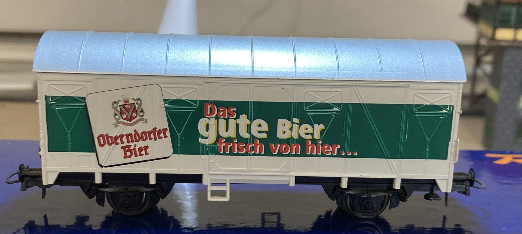

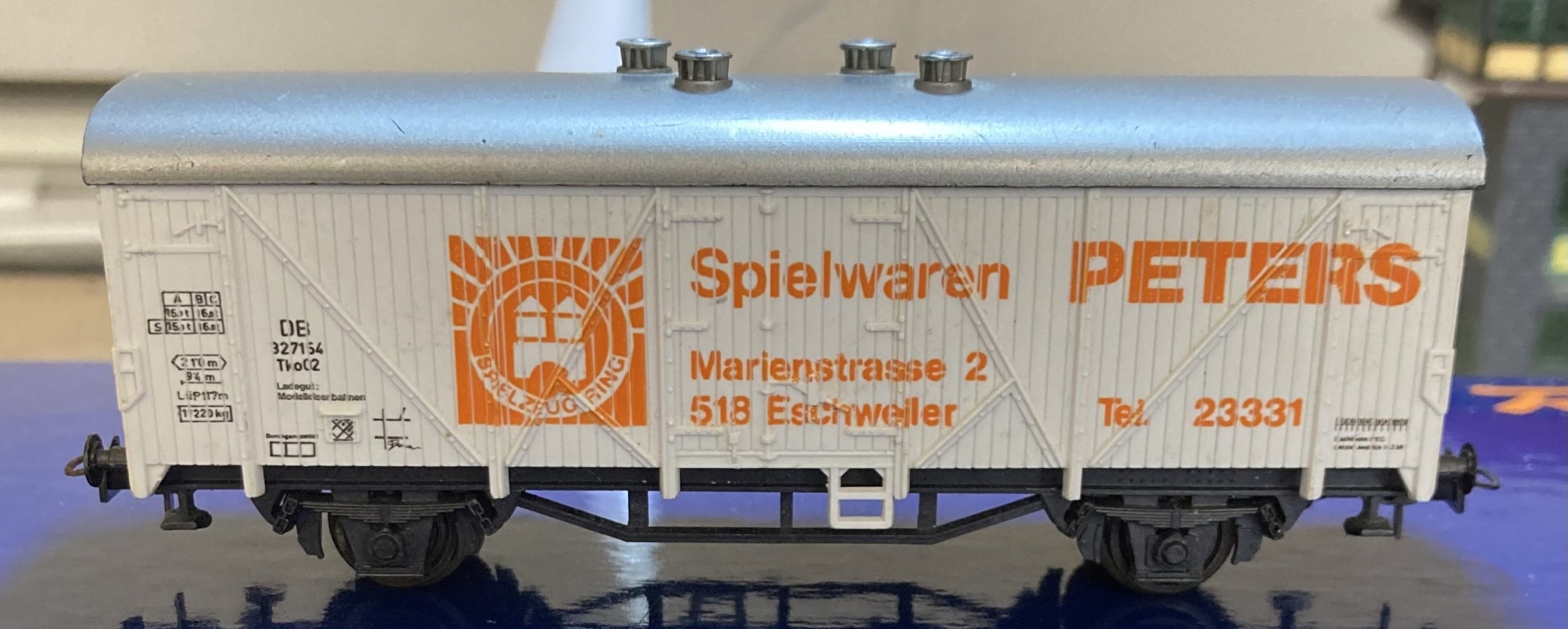

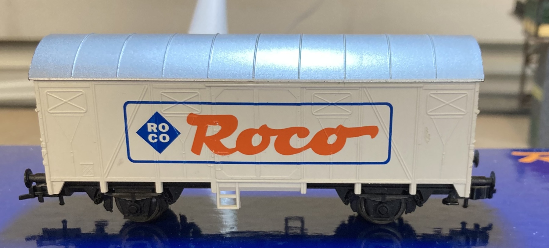

Hallo beste mensen,
Ik heb al mijn rollend materiaal in een Excel overzicht staan met daarbij de fabrikant, maatschappij, baknummer, type en catalogus nummer.  Alleen heb ik een paar goederenwagons van Roco waar ik geen cat nummer van kan vinden, hieronder de foto's
Bij deze laatste wagon betreft het waarschijnlijk een modelvariant van nr 4312, daar moet alleen nog een letter achter.
Dus als iemand toevallig een van deze wagons nog in doos heeft of een Roco catalogus heeft liggen waar deze in staan hoor ik het graag.
Alvast bedankt.
MVG, Marcel

Re: Catalogus nummers Roco Wagons
« Reactie #1 Gepost op: 16 October 2024, 15:04:15 »
de middelste met roco vind ik alleen terug in een set 34336
Greetings,salutations,groetjes,
  • Berichten: 1647
« Reactie #2 Gepost op: 16 October 2024, 16:24:20 »
De "Roco"wagen komt uit een startset, echter niet 34336.
volgens de Roconummering zijn art.nr. 3xxxx in schaal TT en h0e.
Op een website wordt echter een wagen samen met 3 andere wagens (oa Hbbkkss postwagen) aangeboden, het Art.nr. is echter niet van Roco.
De andere twee zijn zgn. Werbewagen in opdracht gemaakt van een winkelier of ander bedrijf.
Als je ze een nummer willen geven, volgens het ooit uitgegeven Weis(s)buch gelden de volgende verzamelnummers:
48001/4301W = G10
48002/4304W = Gmhs53 (Oberndorfer, Roco)
48003/4305W = G20
48004/4312W = Tk02 (Peters)
De Peters-wagen wordt daadwerkelijk bij het betreffende nummer genoemd in het Weis(s)buch.
« Reactie #4 Gepost op: 16 October 2024, 17:17:20 »
4312w is het nummer voor de wagon met opdruk roco volgens ebay.🤔

« Reactie #5 Gepost op: 16 October 2024, 18:39:32 »
48001/4301W = G10
48003/4305W = G20
Bedankt, hier kan ik wel wat mee.
Had wel het gevoel dat de Peters wagen voor die specifieke winkelier gemaakt was, maar van de bierwagen verbaast het me toch een beetje, dacht echt dat dat startset materiaal was.
Is dat Weissbuch nog ergens online te vinden?.
MVG, Marcel
« Reactie #6 Gepost op: 16 October 2024, 18:41:38 »
Dat lijkt me sterk, 4312 is het nummer van de Tko02 wagens in de ene Roco catalogus die ik heb, denk dat dat gewoon een Ebay verkoper is die uit zijn nek loopt te lullen
MVG, Marcel
« Reactie #7 Gepost op: 16 October 2024, 19:05:11 »
Ik meldt alleen maar wat ik op zoekterm tegen kom.
Nummer 4312 w staat bij meerdere bij de roco opschrift gemeldt 😉

  • Berichten: 1647
« Reactie #9 Gepost op: 16 October 2024, 19:27:01 »
De Peters-wagen is ook een Tko02...
Toen Roco nog 4-cijferige catalogusnummers gebruikte, volgde achter het basisnummer een letter ivm kleurvarianten.
De Werbewagens zijn alle met een W aangeduid.
Ik het geval van de 4312 waren er oa nog de volgende versies:
4312 roodbruin zonder opschriften
4312 DB zonder Seefische
4312A DB met Seefische
4312B DB Pschorr Bräu
4312C DB Paulaner
4312D DB Jaffa, later SNCF STEF
In het 5-cijferige tijdperk zijn er nog meer varianten geweest.
Ook zijn er nog enkele andere versies verschenen in de diverse goederenwagensets 44002 e.a.
Frappant is overigens het wagennnummer 327154. Dit nummer is hetzelfde als bij de enigszins gelijkende koel- en bananenwagen van Märklin (4508 en 4509).
In beide gevallen is het nummer fictief...
