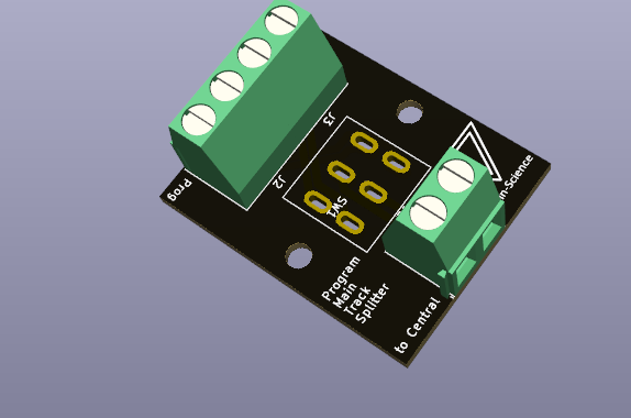

Ik heb ooit ff een mini print in elkaar geflanst voor precies dit soort toepassingen. It is called: 'track splitter'. Alleen de schakelaar mist op het plaatje. Maar je kan dus met een schakelaar of het hoofdspoor of het programmerspoor aansluiten op de MS.
Ik heb hem alleen nog nooit besteld en afgesoldeerd, daar is dan net even te simpel voor.
Mits je dit wilt...
Print ontwerp kan je evt zelf bestellen, ik heb gerbers en instructies online staan. Anders moet je maar even een contact formulier invullen of PB sturen ofzo.
