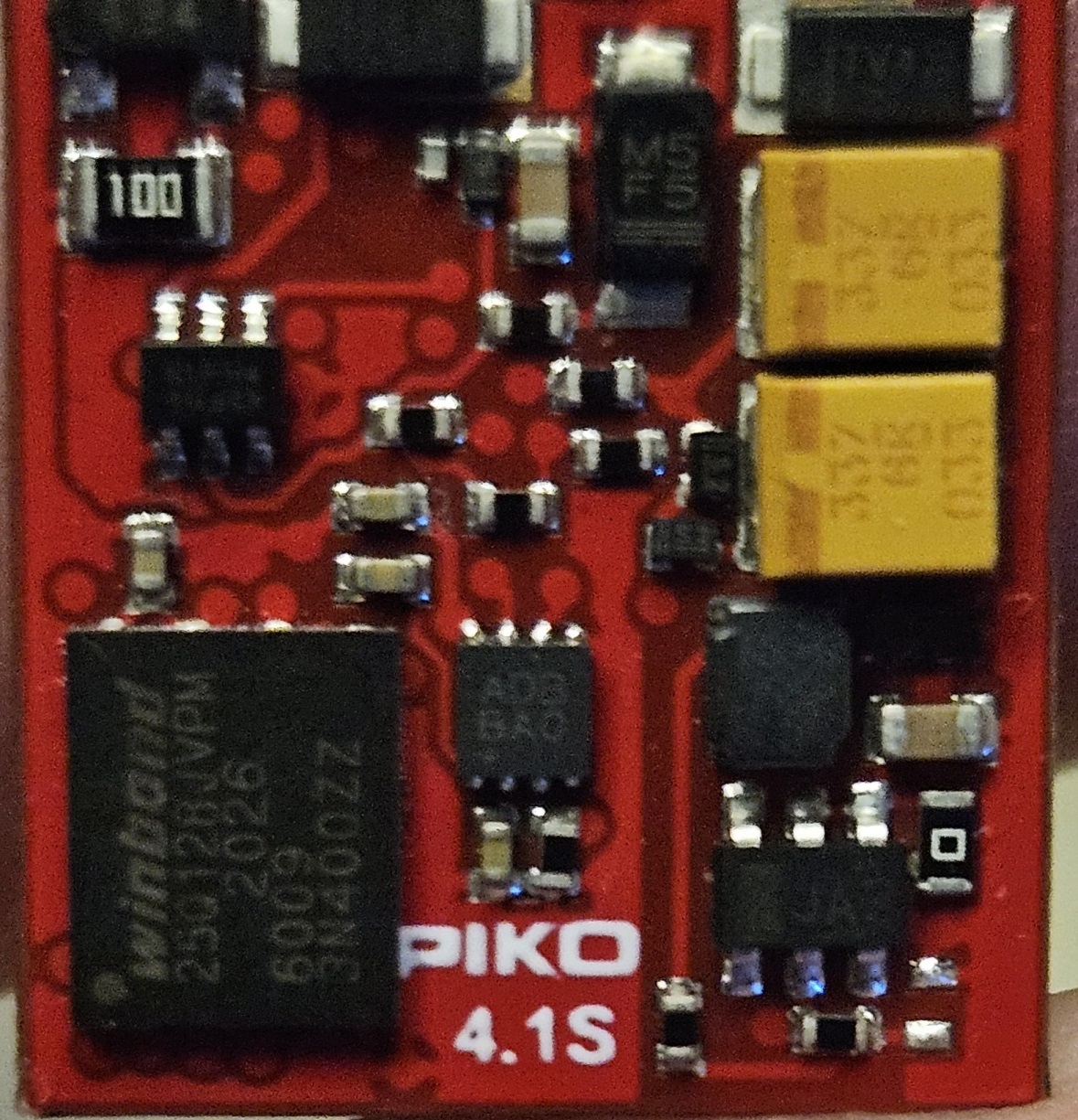

Hallo
Op marktplaats heb ik even geleden een Piko Sounddecoder gekocht voor dik 50 euro. Het geluid van de DDR BR107/CSD T458 zou er op moeten staan. Dat zou dan rt. nr. 56483 moeten zijn. Wilde deze in mijn MTB T458 plaatsen. Daar zit al een speaker in. Achteraf past dat helemaal niet: de kap wil niet dicht wil als er een grotere decoder in zit, maar dat terzijde...
Nu werkt het geluid dus niet. Kan er wel prima mee rijden in meerdere loks. En de lichtfuncties etc. werkt ook. Ik heb een z21, MultiMaus. Heb de decoder gereset met Cv8=8. Wordt niet aangeraden, ik weet het...maar goed...je probeert maar wat.
Er is ook al een draadje over iets soortgelijks (
https://forum.beneluxspoor.net/index.php?topic=112001.0
), maar CV 250=8 of 9 wat daar uiteindelijk de oplossing zou zijn dat helpt niet.
Ik heb ook een PIKO 2200 met PIKO sounddecoder, en dat werkt op mijn baan prima. Dus daar zit 't m ook niet in. Deze decoder in deze 2200 plaatsen dan komt er ook geen geluid onder F1.
Wat zou het euvel kunnen zijn?
-het is helemaal geen sounddecoder!
-op een of andere manier is de sound defect geraakt, wellicht toch door verre vingers of een kortsluitng. Door mezelf of de vorige eigenaar.
-Met CV8 zijn alle instellingen overhoop gehaald.
-De sounddecoder is 'leeg'. Er moet een nieuw geluid op gezet worden/opnieuw worden geporgrammeerd. Ik heb wel een ESU LokProgrammer. Zou iemand met een PIKO Programmer makkelijk hier weer geluid op kunnen zetten of is het niet zo simpel?
Zie foto voor de decoder. Het is een 4.1 S. Dat zou een Sounddecoder moeten zijn...

Je zult inderdaad iemand met een programmer voor Piko moeten zoeken/vinden. Het is gelukkig voor je inderdaad wél een Piko sound decoder.

Ok. Wie zoiets heeft... ik houd me aanbevolen. Wat het moet kosten etc stuur me een PB.

Bel even, Manuel kan je wss wel verder helpen. Anders Bentink Apeldoorn?
