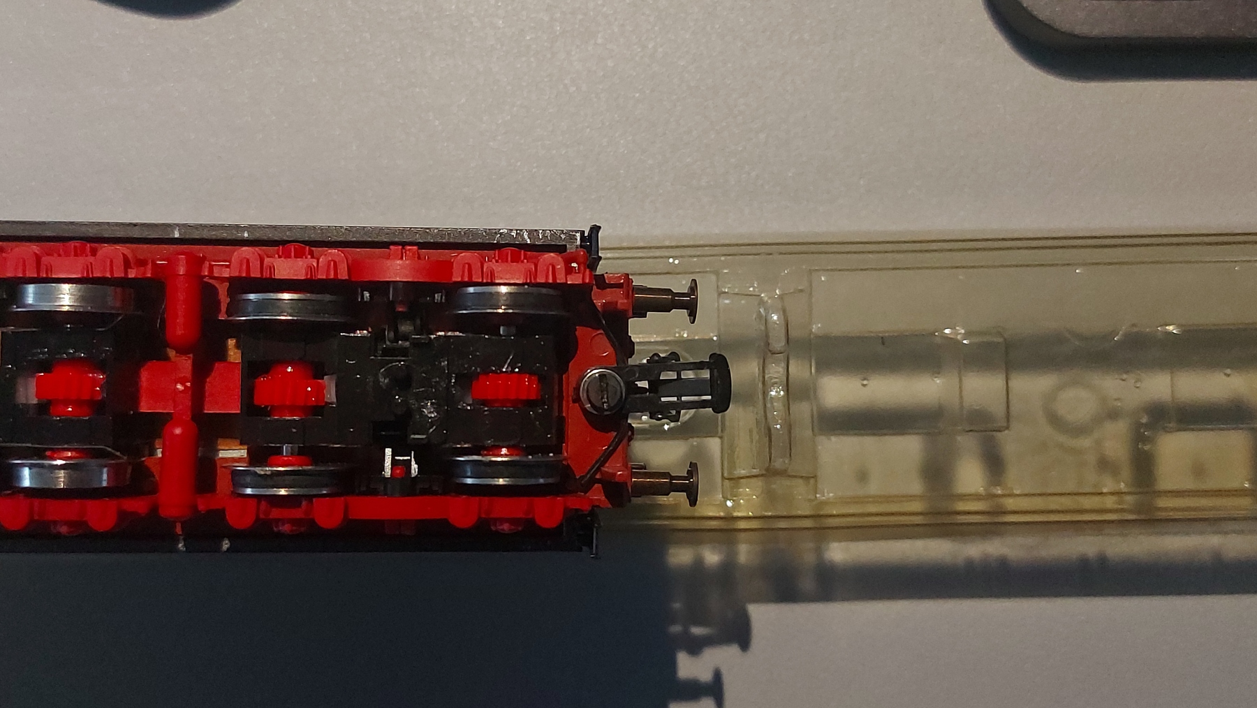

Heb hier een aantal stoomloc waar ik een profi koppeling op zou willen en liefst nog een kortkoppeling.
Welke zou er op passen?

Je zou Roco 89284 kunnen proberen, daar past een Fleischmann 6570 (nem363)
Plaatje op
https://www.ebay.com/itm/223442484274

Thnx, dat zou idd wel eens kunnen werken. Zal ze bij gelegenheid eens een paar bestellen

Of de fleischmann 6576 met de 6570.
https://www.modeltrein-onderdelen.nl/shop/fl-6576-fleischmann-6576-adapter-voor-in-hoogte-verstelbare-koppeling-200633?category=16#attr=
