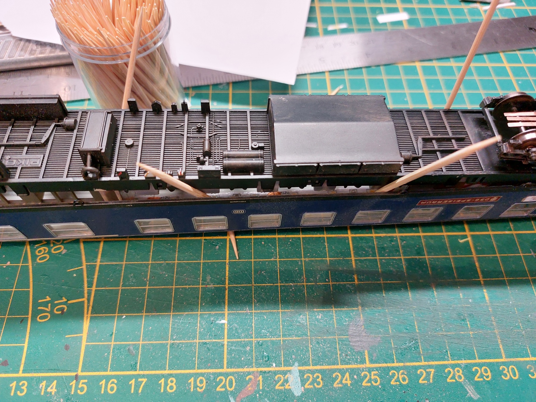

Beste,
Ik heb twee rijtuigen Piko 57613 maar ik krijg met geen mogelijkheid de kap van de rijtuigen af.
Alleen vooraan bij de wielen zit iets van beweging in de kap, daarna zit ie weer muurvast.
Ben bang als ik ga forceren dat het breekt.
Zitten verder geen schroeven in oid.
Wie of wie heeft dit ook gehad en hoe is het gelukt eventueel ?

Door middel van cocktailprikkers via de onderzijde van de bak. Wel de prikkers voorbij de raampartij steken anders komt de bak niet los.
Dit is een Piko AR4üm rijtuig.
Laatst bewerkt op: 15 July 2024, 16:53:23 door Ronald69
Grt, Ronald.

Dank je wel ronald voor de tip. Ik ga het straks eens probereb
