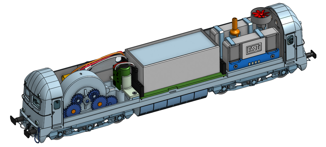

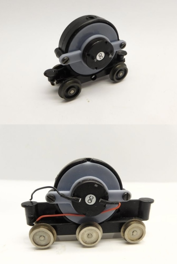

Via enkele Britse websites kwam ik op een mogelijk interessante optie om de motor van een Lima loc te vervangen. Veelal wordt hiervoor een motor uit een CD speler gebruikt. Maar als ik het goed begrijp heeft Micromotor.eu nu een “echte” vervangende motor op de markt gebracht: De HLM005G. Ik ga er van uit dat deze motor ook gedigitaliseerd kan worden.
Klik op het plaatje of op deze link om een video van de ombouw te zien:
https://youtu.be/jNZDFZuUR_o?feature=shared
Gr, Hans

Ik heb zelf al een paar Lima motoren omgebouwd en het is niet zo heel moeilijk. Ik heb even op de website gekeken van Micromotor.eu en zag dat hier een 12V DC motor in zit. Je kunt deze motor prima digitaal maken met een decoder. Een mooie ombouw motor :-)
Voor zover nodig een korte beschrijving (maar ik laat mij graag verbeteren door de experts als ik iets gemist heb):
Je haalt de railspanning van de rails (via de wielen) en die gaan op de rode en zwarte draad van de decoder. Maakt niet uit of de linker rail nu op de rode of zwarte draad komt. (DCC zegt rechter rail = rood, linker rail = zwart) De oranje en grijze draad van de decoder gaan naar de DC motor toe. Op de DC motor (waar nu nog een rode en zwarte draad aan zit en die naar de wielen & rails gaan, moet je dit losmaken zodat de DC motor los van de wielen is.) Op deze DC motor draden sluit je de grijze en oranje draad van de decoder aan.
De wielen zijn nu aangesloten op de rode en zwarte draad van de decoder. De grijze en oranje draad van de decoder gaan nu naar de DC motor. Als het goed is zou nu de Lima motor digitaal aangestuurd kunnen worden.
Eventuele (led) verlichting kun je ook nog aansluiten op de decoder met de blauwe draad (+ 12V) en de gele (achterkant licht) en witte (voorkant licht) draad. Denk dan wel aan een voorloop weerstand in het geval van led verlichting van ongeveer 1k (afhankelijk van de lichtsterkte die je wilt) omdat anders je led of je decoder te warm wordt en stuk kan gaan. Een gewoon lampje verbruikt ook veel stroom (geen idee hoeveel) dus ook hier een weestand ertussen zetten...
Met vriendelijke groet, Ronald

Had ik dit maar eerder geweten... Heb nu Susu (Cd Rom/CD/DvD) pancake motoren er in hangen. Dit oog een stuk netter. Hoewel ik nog niet ontevreden over de rijeigenschappen ben, denk ik dat de rijeigenschappen wel beter zijn dan die van Susu
Gr: Menno(1846)
There's a plan in everything, kid, and I love it when a plan comes together!
