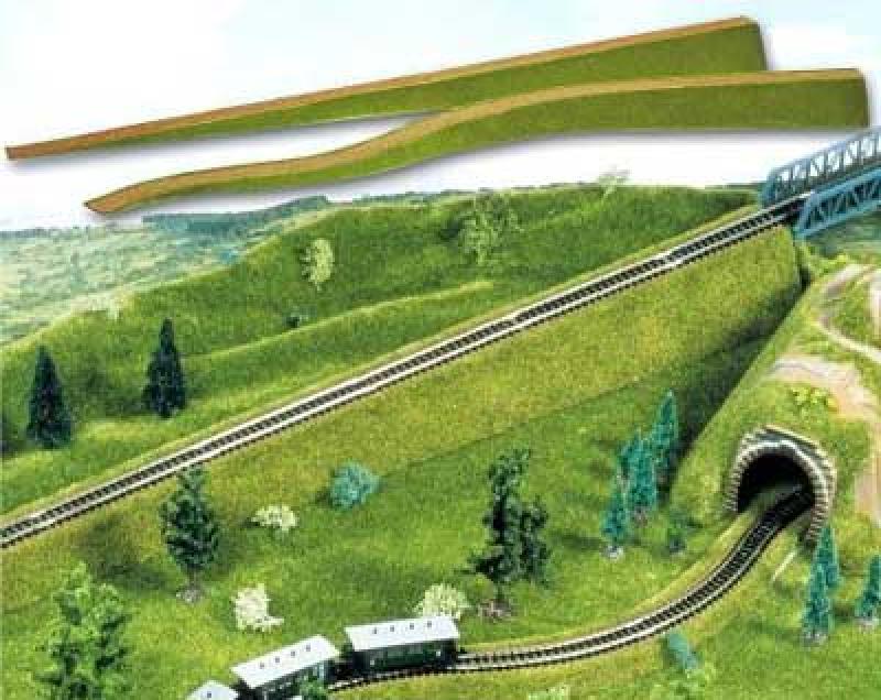

Hallo
Ik zag in de nieuwe busch catalogus een voorgefabriceerde helling staan (felxibel, dus ook voor lichte bochten)
Echter 'wat mij verbaasde:
Deze helling stijgt 8 cm over 137 cm lengte!!! Dat is ruim meer dan 5%
Terwijl je hier toch altijd leest dat 3% de max is?
Iemand enig idee waarom ze dan zo'n "steile" helling maken?
Het gaat om BUSCH 3330
Busch catalogus pagina 87

Gezien de layout van het product lijkt dat niet de bedoeling.. Dit is het:

Ik vond dit ook een raar verhaal dus maar even in de materie gedoken alvoorns een conclussie te trekken en wat schets mijn verbazing:
website busch
2 pieces rising 0-80 mm, each 137 cm long
Vrij vertaal 2 stukken, in hoogte gaand van 0 naar 80 mm, elk stuk 137 cm
Zoals ik het dan begrijp leg je 2 stukken van 137 achterelkaar om op de totaal hoogte van 80mm uit te komen.
Dan blijf je wel netjes op een ca 3%.

@ Evert M:
Ik denk dat het niet twee delen zijn die samen die 8 cm helling maken maar dat het een oprit en een afrit betreft, dus ieder 8 cm hoog. Als je ook kijkt voor die berg ziet het er inderdaad wel hoog uit (en steil ja, daar heeft prutser helemaal gelijk in)
Kortom, een product wat inderdaad meer voor een speelbaantje is dan een serieus product voor de modelbouwer. Dat lijkt het ook te zijn omdat het bij die mooie geprefabriceerde tunnels op de pagina staat, die de meeste serieuze modelbouwers toch niet gebruiken.
(Niet vervelend bedoeld naar diegenen die ze wel gebruiken!!!)
