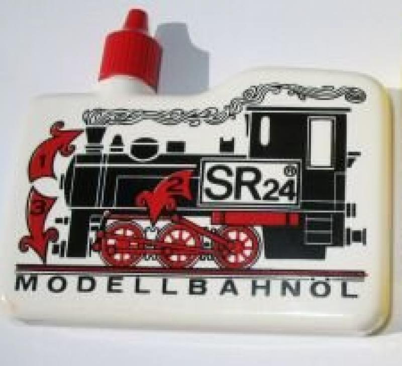

Hier heb je bijv dit merk Rookvloeistof voor nodig ;
Tevens zeer geschikt voor het schoonmaken van rails en (Tand) wielen.
Mvg Tino

Ik heb er ook weleens oude terpentine in gemieterd, werkte prima. Gewoon van die goed uitgedampte uit t potje waar de kwastjes in staan uit te reutelen, wel opletten dat de drab op de bodem niet meekomt.
Het stinkt wel, maar dat doet t in t echt ook. Met naaimachineolie werkt t ook, originele rookvloeistof is ook zoiets.

de wat grotere fleischmann motortjes willen nog wel eens wat bokkig opstarten ja, maar 20 seconden is wel heel lang, ligt het niet aan vieze rails of wieltjes? kun je trouwens ook prima met rookolie soppen, beetje op een lapje doen, en dan op de rails leggen, zodat de vochtige stof tussen de railsch en den wielen ligt, zorgen voor een beetje prik, en dan wel tegenhouden, zul je verbaast staan kijken wat er nog een meuk van je wieltjes afkomt, ik ook trouwens, en ik houd mijn baan nog wel zo goed schoon...
