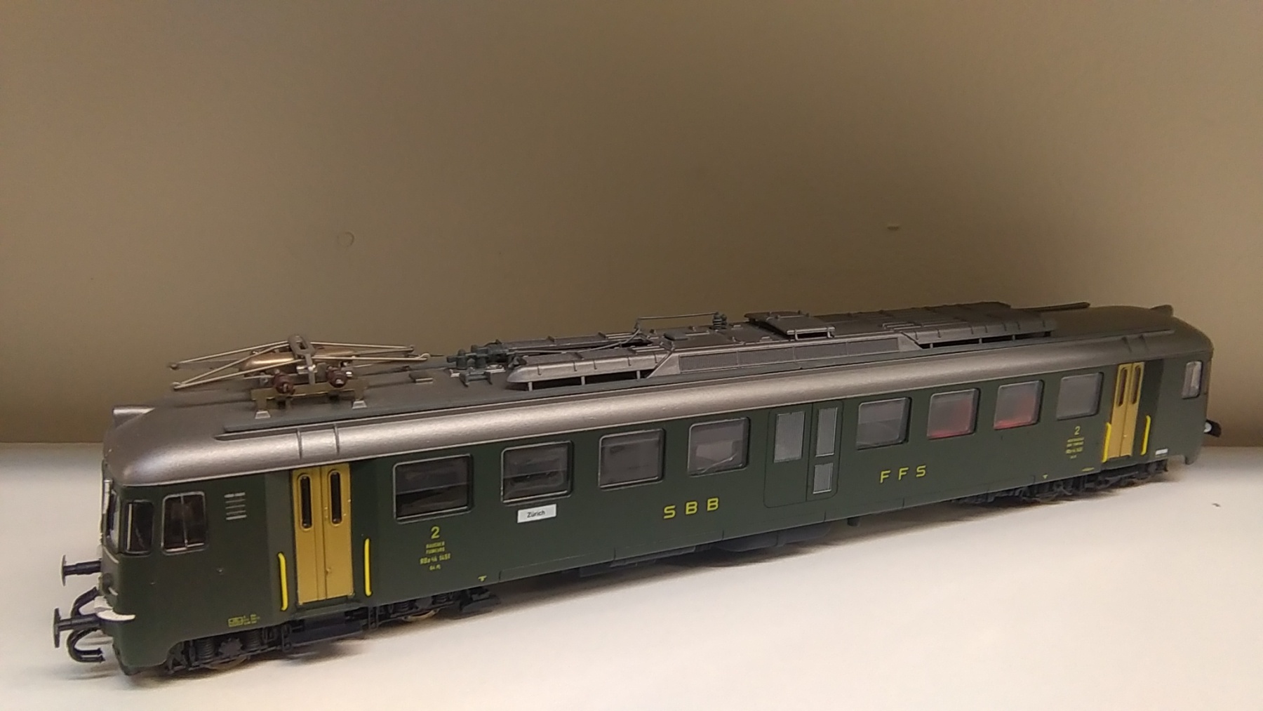

Ik heb nog een gedigitaliseerde Lima die al een paar jaar in de kast heeft gestaan en die ik nu weer eens wou laten rijden.
De Lenz 1025 decoder is toendertijd door iemand anders voor mij ingebouwd en heeft steeds gewerkt gereden.
Bij het weer eens op de baan zetten reageert deze niet meer.
Opengemaakt en bedrading nagekeken en niets los gevonden.
Op programmeer spoor leest deze digitaal perfect uit en zijn alle parameters uitleesbaar.
Zodra uit de programmeer stand reageert de lok echter weer niet.
Analoog rijdt deze wel zowel bij rechtstreeks aansluiten op de motorpolen als met stroomafname via de wielen.
Digitaal aansturen : noppes
Iemand enig idee wat de mogelijk oorzaak zou kunnen zijn ?

Eerst maar eens wat zaken proberen weg te strepen. Aantal rijstappen van je centrale komt overeen met dieven de decoder? Adres al een keer aangepast? Kort en lang adres geprobeerd, dus dat je bijvoorbeeld de loc aanstuurt via het korte adres, maar cv29 zo staat dat je het lange adres moet gebruiken? Niet per ongeluk cv19 > 0 gezet (consist address)?
Is dat met of zonder decoder erin? Indien met dan is de decoder sowieso kapot.

Opgelost.
Cv19 was de boosdoener. Deze stond op waarde 199. Terug op nul gezet en alles rijdt weer als vanouds.
En welgemeende thanks voor het meedenken en de gouden tip.
