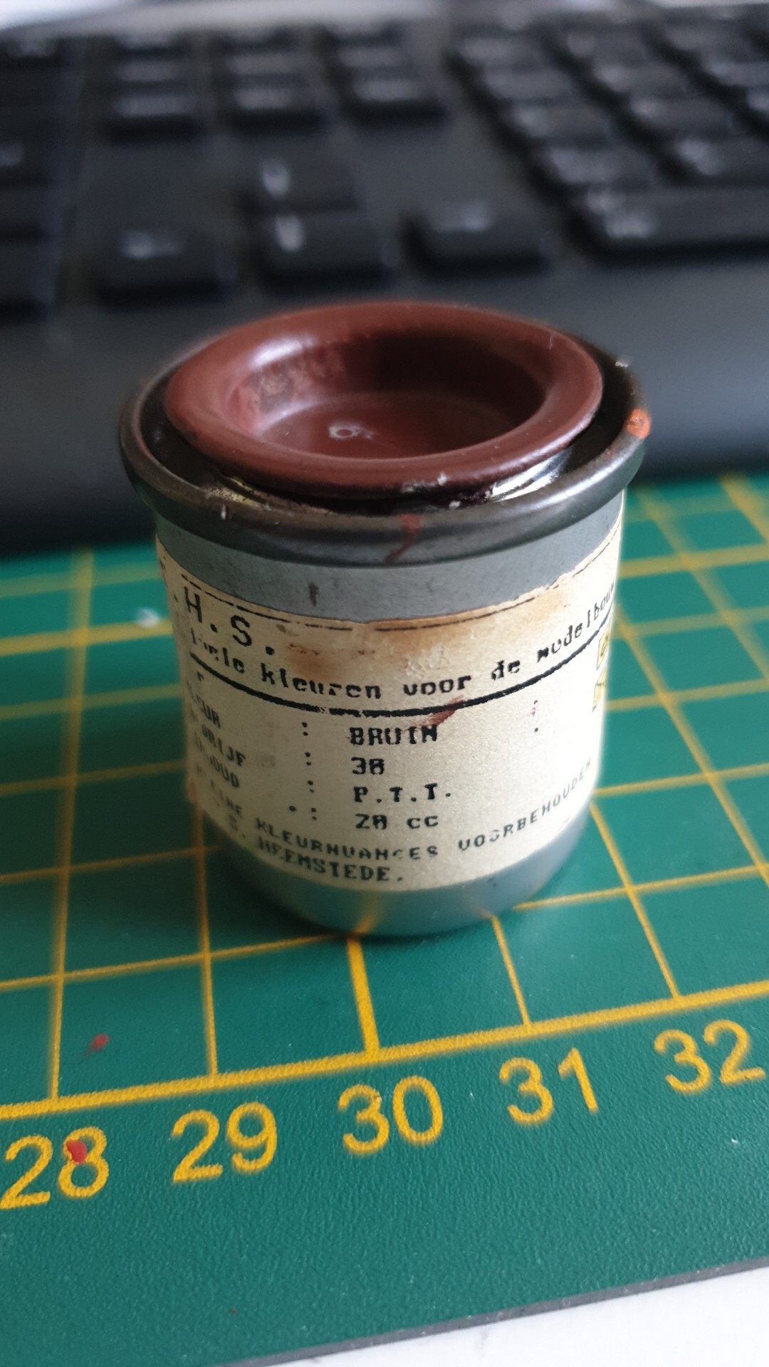

Goederenbruin Ral 8012 is naar mijn idee een geheel andere kleur dan wat de PTT gebruikte. Ral 3005 komt dan beter in de buurt.
Frits ik heb hier nog een vol potje PTT bruin liggen die THS gebruikte. Naar mijn weten gebruikte zij destijds de originele kleuren.
PTT bruin is een tikkeltje bruiner dan wat de NS gebruikte als 'roodbruin' voor haar dieselmaterieel.
Wat mij betreft stuur ik het oude potje THS verf onder nr 38 aan je op. Om de proef op de som te nemen. Met wasbenzine te verdunnen.
Zo ja, dan zie ik graag je adresgegevens tegemoet.
 (y)
Groet, Jeroen
« Laatst bewerkt op: 16 April 2026, 13:40:26 door Thowra »

Ral3005 wijnrood? Die motorposten waren bruin-bruin. Hier zat niks roods in.
Jarenlang heb ik ze in Sittard mogen bekijken.
Bart
Ha, dank Bart! Dan is dat uit de wereld geholpen. Het potje van THS oogt ook bruiner als RAL3005.
zie afbeelding:
[/url][/img]
« Laatst bewerkt op: 16 April 2026, 13:12:50 door Thowra »
zie afbeelding:
« Laatst bewerkt op: 16 April 2026, 13:16:56 door Thowra »
Groet, Jeroen
Jeroen, bedankt voor het aanbod.
Goed om te zien dater op het potje staat : PTT bruin.
