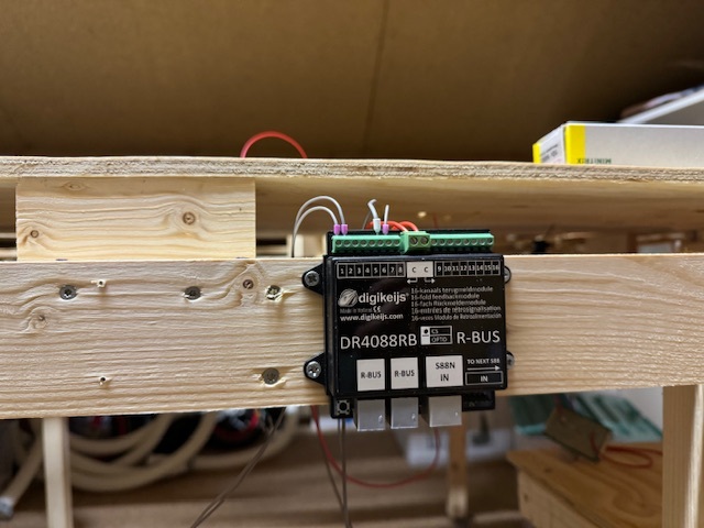

Ik heb momenteel mijn eerste laag van mijn digitale baan uitliggen.
De bezetmelders heb ik aangesloten. Hier heb ik verder alleen de voeding de C en C aangesloten. Ik wil voorlopig eerst test rijden en zal voorlopig ook nog eerst handmatig rijden.
Werkt het geheel als ik de rbus en de melders onderling niet aansluit aan mijn z21? Dus puur voor baanspanning? Ik heb nog geen loc dus kan het nog niet testen, maar had het graag wel geweten.
Anders moet ik alle stekkers eerst nummeren en dan in 2 nieuwe verdeelplaten steken voor rijstroom.

Je kan gewoon rijden en je hoeft niks om te nummeren. De nummers/adressen van je bezetmelders moet je toch achteraf invullen in je computerprogamma, dus het maakt niet uit waar je welke draad steekt.

Dus de utp kabel en de rbus kabel kan ik voorlopig weglaten? Scheelt me weer een bestelling plaatsen hehe.

Werkt met alleen de C en c aansluiting, de diode in de bezetmelder? Dus de 1,4V spanningsverlaging, of heb je daar geen idee van?

Ik weet niet 100% zeker of die digikeijs dingen ook 1.4V drop hebben, ik dacht echter van wel. Die common aansluitingen moet dus
niet
achter een diode brug zitten maar die dienen direct op je centrale voedingsleiding aangesloten te worden.
