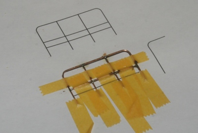

Ik heb al een tijdje een NS 6485 zonder hekwerk staan. dat heb ik al een aantal keer proberen bij te bestellen maar dat is nog altijd niet gelukt.. Daarom zelf maar de touwtjes metaaldraad in handen genomen en begonnen!
(die preiser staat er even bij voor de maatvoering)
Heeft iemand nog tips of aanwijzingen? want ik vond het niet heel gemakkelijk gaan... en ik moet nog 2 stukken+ voorkanten ;)

Dat op de 2e foto ziet er goed uit ! Tip, gebruik foto's van het 1:1 model als maatvoering ipv een preiser. Als je geen duidelijke foto's hebt kan ik daar wel voor zorgen.

ik gebruik orginele foto's (tijdschriften, internet) en kijk soms ook even naar de maten van het Liliput hekwerk. die heb ik op de juiste grote uitgeprint zodat ik hem als sjabloom kan gebruiken :)

Zo te zien gebruik je vrij dik materiaal, wat bovendien niet zo heel makkelijk te solderen lijkt te zijn.
Ik maak ze van 0.5 en 0.3mm fosforbronsdraad...
... en gebruik net als jij een geprint sjabloon waarop ik de de voorgebogen draadjes plak.
Klik op het plaatje en je vind nog meer tips om strak soldeerwerk te krijgen.
Grtzz en suc6,
Karst

Okee, de dikte van het metaaldraad viel wel mee dacht ik. Ik koos hiervoor omdat dit stevig genoeg leek en het ook de juiste diameter had volgens mij. Maar het had dus ook dunner kunnen zijn?
ik soldeer ondertussen rustig door... ;D
