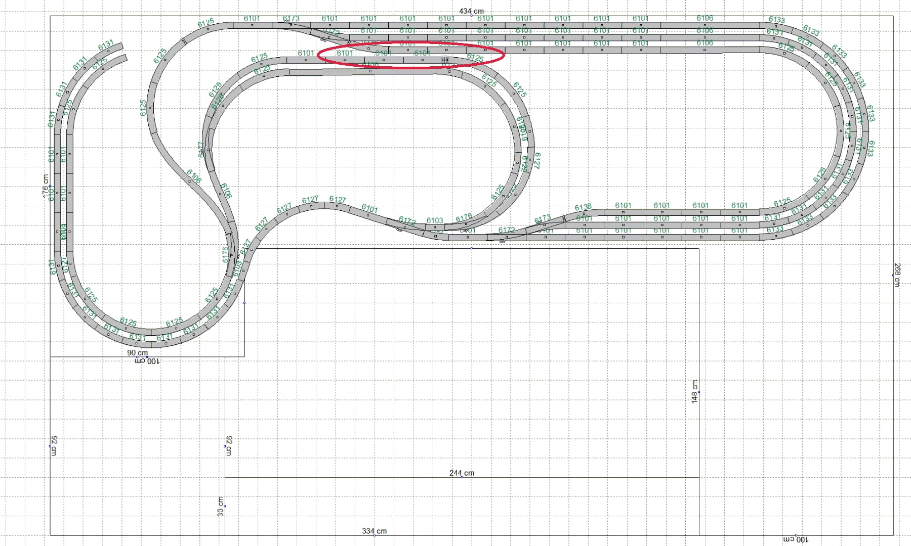

Ik ben weer terug naar de tekentafel gegaan. Ben iets meer tevreden nu, buiten het feit dat ik weinig zichtbare hoofdbaan heb. Hier breek ik op dit moment mijn hoofd nog over. Hierbij in ieder geval een tussenstand. Beginnend op Niveau 0 naar boven toe. In blauw is een eventuele uitbreiding voor een kleine regionale baan mogelijk.

Binnen de rode ovaal kun je problemen krijgen. Ligt erg dicht tegen elkaar.
Verder begrijp ik het nut van het gekronkel in het schaduwstation niet en ook niet wat je nu precies wil.
Je hebt een veel te mooie ruimte om hem zo doelloos vol te plempen met rails.

Hoi Cor, dank je voor je reactie, ik denk dat ik vergeten ben uit te leggen dat ik aan de onderkant maar 30cm ruimte beschikbaar heb in verband met een eventueel logeer bed. Tenzij ik er een module van maak maar dan moet ik de vrouw nog weten te overtuigen.
Wat betreft het extra spoor in het schaduwstation ben ik het met je eens. Die is er al uit.
