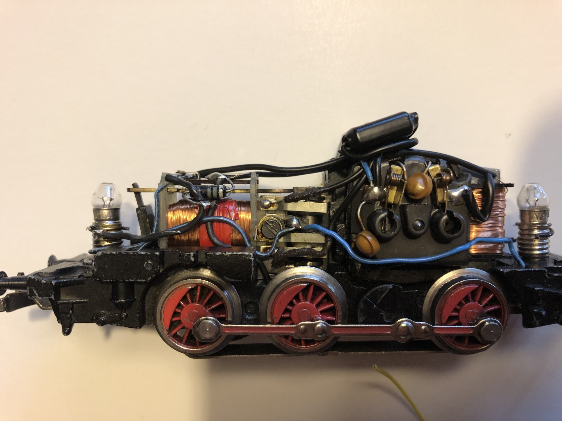

Ik probeer een 60905 decoder in te bouwen in een Märklin loc met klassieke (veldspoel) motor.
Moet ik hierbij het voorste gedeelte van de motor, met spoel en omschakeling, verwijderen?

Een foto voor de verduidelijking.
De decoder is 60906.

De 60906 decoder is geschikt voor deze motor, check de handleiding want daar staat in hoe-de-wie-de-wat......

de motorspoel ziet er wel niet meer gezond uit

Wat zie je er dan aan Johnny? Ik zit op een groot scherm te kijken maar zie niets aparts.

windingen bovenaan maar als die goed analoog rijd is er geen vuiltje aan de lucht

Spoel is niks mis mee. Rest van de lok ziet er ook nog prima uit.
Aansluiten van de decoder zoals in de meegeleverde gebruiksaanwijzing. Dan weet je ook gelijk wat er weg moet, namelijk het omschakel (telex) relais.
De koppelingen dan in serie op sleper+ functieuitgang aansluiten.
Niet op aux1!
Persoonlijke mening. Ik had een andere decoder+ een hamo magneet of 5 sterren motor gekozen.
Voor een rangeerlok zijn de rijeigenschappen toch wel belangrijk lijkt me.
Verdere opmerking: analoog heb je geen mogelijkheid meer om je koppeling te bedienen. Dit kon alleen met een speciale delta decoder, of een 60901 die een beetje getweakt was.
En nog een viedeejootje:
https://m.youtube.com/watch?v=5v-q5dhemws
P.s. Koolborstels zijn versleten
en lagers van het anker staan droog.
