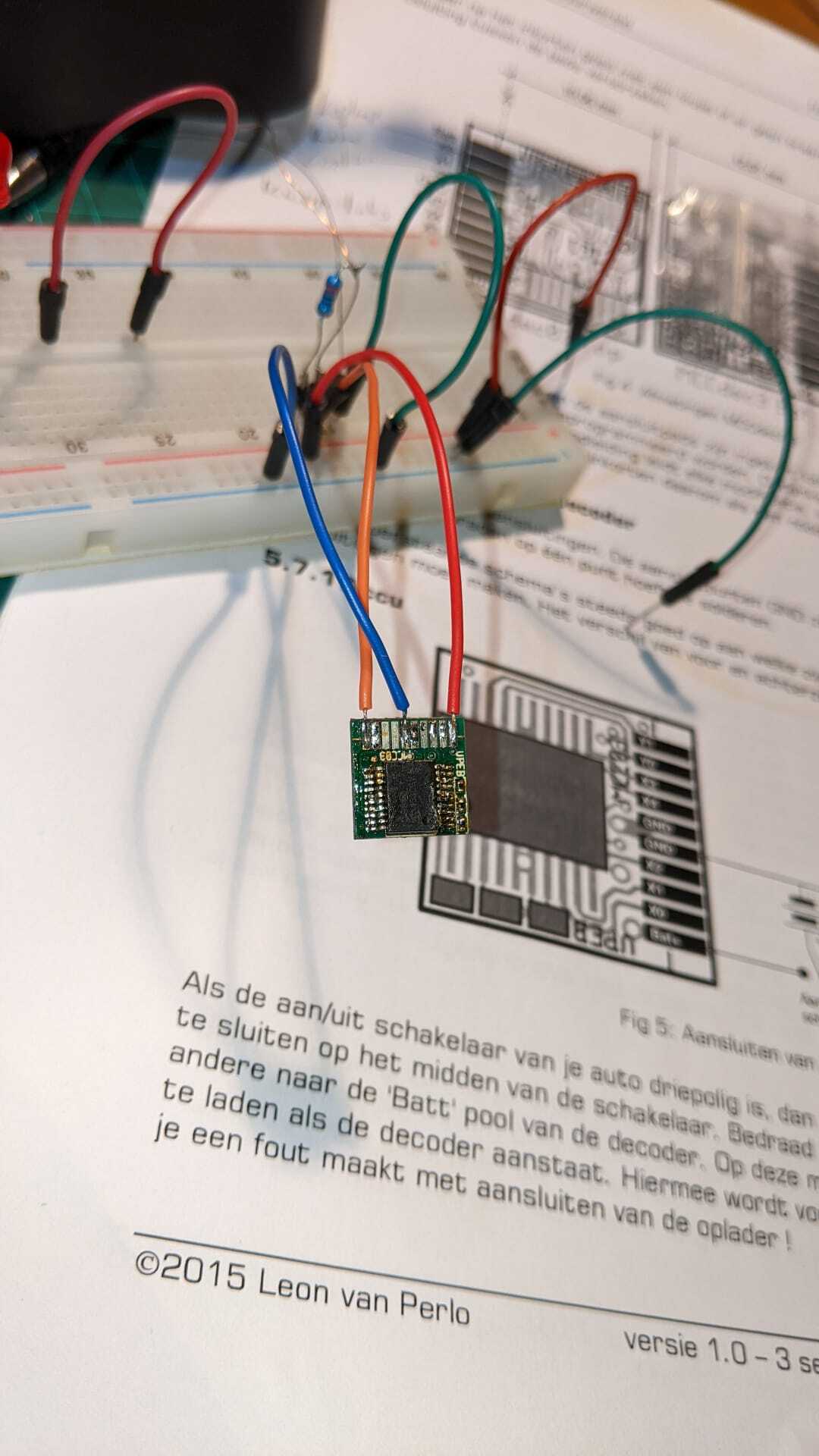

Gisteravond de decoder van mijn polariteit-foutje zo goed en zo kwaad als het ging gerepareerd (hoop ik):
In mijn test opstelling met alleen een ledje op een van de knipperlicht aansluitingen aangesloten ging de led even knipperen en ging dan meteen in hibernate mode (5x snel knipperen). Ik ben voorzichtig positief, want dat deed de decoder bij drie verschillende accu's (allemaal LiPo of LiFePo accu's). Dat een accu bijna leeg zou zijn wil ik wel geloven, alle drie vind ik iets te toevallig. Maar ik moet van het weekend als ik meer tijd heb maar even een uitgebreidere test opstelling maken en voor de zekerheid een accu volledig opladen. Het zou mooi zijn als ik de decoder weer werkend krijg. (En anders heb ik nog iets voor op mijn boodschappenlijstje voor volgende week

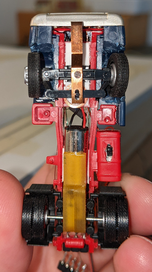

Vorige week in Houten "flink" in geslagen voor dit project. Vooral qua waarde dan, alles is zo ontzettend klein en prijzig! Maar goed, mij hoor je niet klagen. Helaas had DTS niets bij zich qua MCC, dus Ik heb uit eindelijk bij MCC-Modelcarparts een nieuwe decoder en SHdec aangeschaft. Ook kwam ik nog 2 mooie trucks tegen. Een van AWM, welke ik vooral meegenomen heb om de dissel te kunnen kopieren/over te zetten. En een Mercedes Actros, wat misschien een volgend ombouwproject wordt. Eigenlijk was ik op zoek naar een bus, maar daarvan heb ik geen model kunnen vinden wat helemaal naar mijn zin was. Ik heb in mijn hoofd zo'n Duitse witte bus zitten, waarmee de kinderen naar school gaan. Helaas zal ik dus nog een keer naar Houten moeten (goh, wat een straf
Een nieuwe decoder bleek toch nodig te zijn. Bij de eerste test leek het gerepareerde exemplaar nog tekenen van leven te geven. Toen ik dat een paar dagen later vol trots aan een goede vriend van me wilde showen, bleven de aangesloten test ledjes helaas donker. Hij ligt hier nog op de werkbank, maar voorlopig verklaar ik hem dan toch maar overleden.

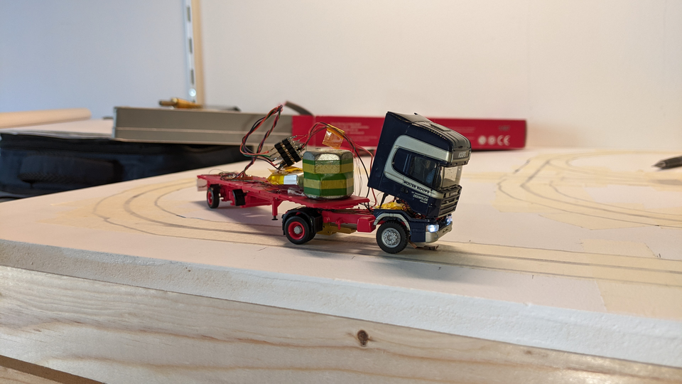

Anyway, inmiddels zit de nieuwe decoder in de Scania van Koops, en zowaar rijdt-ie!
Wel moest ik wat gewicht boven de aangedreven as aanbrengen, vandaar de twee flinke moeren. De sleper veroorzaakte te veel frictie, waardoor door te weinig gewicht boven de aandrijf as, de wagen niet van zijn plek kwam. Ik moet nog maar even kijken of ik de extra moeren als extra gewicht zo laat of het gewicht op een andere manier toevoeg. Wellicht met vislood of iets dergelijks?
Nu heb ik wel weer een andere uitdaging: de wagen stopt iedere 5 seconden met rijden.
Het is zo exact iedere 5 seconden (ik heb het nagemeten), dat het geen toeval meer is. Je ziet de alarmlichten ook aan flitsen, dus het is echt een teken (denk ik) dat de decoder geen signaal meer krijgt. Zou het kunnen zijn, dat de sleper het zendsignaal verstoord?
Iets anders zou ik me niet kunnen bedenken op dit moment. Maar ik sta open voor suggesties! Wellicht ten overvloede: Het wagentje van Boers heeft nergens last van, die rijdt als een zonnetje. Ook als de Koops Scania staat te stotteren. Dat ze elkaar storen sluit ik ook uit, bij mijn eerste testrondjes met de Scania stond de wagen van Boers nog niet op de
baan
weg. PID tuning moet nog wel doen voor de Scania, maar als dat het probleem zou zijn, dan zouden de alarmlichten niet aanflitsen als de wagen stil valt.

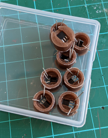

Ook ben ik bezig geweest met de weg aanleg. Om de hall sensoren voor terugmelding gemakkelijk in te kunnen bouwen, heb ik een houdertje ontworpen en geprint. De houdertjes hebben een doorsnee van 10 mm en bovenop is er ruimte om de magneetstrip er in te drukken, strak tegen de sensor aan. Ik hoop dat het inbouwen van de sensoren hiermee een beetje eenvoudig wordt.
