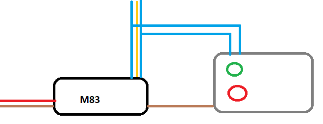

Ik wil voor mijn baan, met ca 80 wissels, meerdere wisselbedieningen maken. Alle wissels worden nu aangestuurd middels een 20-tal 60832 decoders, die aan een CS3 hangen.
Daarnaast wil ik de wissels ook kunnen bedienen via de oude vertrouwde marklin 72720 schakelpanelen. aansluiten is eenvoudig, maar dit betekent, dat bij bediening via de 72720, er een stroomstootje gaat naar de 60832. Kan dit kwaad? Of is hier een andere oplossing voor ?
  • Berichten: 5123
Re: Meerdere bedieningen
« Reactie #1 Gepost op: 07 November 2023, 08:13:18 »
Je bedoelt dit toch?
Dit kan  (y).
Zowel de M83 als de kastjes schakelen naar de massa toe. Het kan geen kwaad, ook niet als de decoder tegelijk schakelt met je hand, hoewel in jouw setup dat sws nooit gebeurt.
