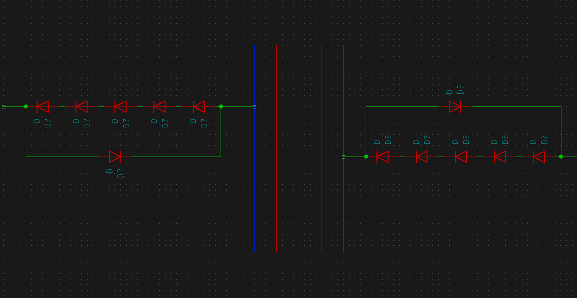

Geachte lezers,
Ik heb een tijdje terug voor een goede vriend de pendelschakeling gemaakt volgens het ABC systeem wat hier op het forum stond met uitleg van RonaldK. Ik heb deze schakeling gemaakt voor een baan met Esu 5 decoders, dit rijdt prima. Ik wilde deze schakeling ook gebruiken voor een loc met een Lenz decoder. Dit werkte echter niet. Na de nodige probeersels kwam ik erachter de je bij deze decoder de diodes net andersom moet aansluiten dan zoals op de tekening van Ronald staat aangegeven. Misschien is dat bij meerdere personen bekend doch ik ben dat nog nergens tegen gekomen. Ik vond het toch het vermelden waard.

Je kan per decoder vaak instellen hoe ze moeten reageren. De vuistregel was dat een trein dient te stoppen als de rechter rail ca ~2,5V (verschilt ook wel eens) lager is dan de rechter rail.. als ik me goed herinner.

Bij Lenz decoders hoort de ABC verlaging ALTIJD in de rechterrail, in rijrichting gezien, plaats te vinden. Dat vereist dus een bepaalde richting van de diodes, wil de loc er op reageren. Anders verlaag je de andere fase van het DCC signaal en zal de loc niet reageren. Bron: Lenz en simpele ervaringen.
Bij andere merken, meerdere, kun je diverse mogelijkheden instellen. Zowel rechter rail als linker rail als richtingsgevoeligheid als wel/niet doorrijden. Dat maakt het er niet duidelijker of éénduidig op. Moet je ook van alles in de decoder instellen, maar daar heb ik geen ervaring mee.
In mijn ogen is het daarom beter om 1 systeem aan te houden. In ieder geval ieder voor zijn eigen baan. In jouw geval blijkt het gebruik van een andere decoder (Lenz) al meteen tot problemen te lijden. Dan kun je eigenlijk maar 2 dingen doen:
- geen Lenz decoders gebruiken, alleen maar decoders die je anders kunt instellen
- kiezen voor de éénduidigheid van zoals Lenz het wil/doet, maar dan dien je wel je diodeschakelingen om te keren en de instellingen in de andere decoders te veranderen.
Deze opmerkingen makend meen ik me vaag te herinneren, dat ik ooit hier op BNLS een opmerking voorbij heb zien komen dat "Lenz = rechts" niet helemaal waar is. Ik dacht zoiets van: kan wel links, maar dan met omkering van de diodes. Weet iemand daar nog iets van of zou die dat kunnen beamen ?

Ik ben bij Lenz nergens tegengekomen dat je links of rechts kunt instellen. Dat kan dus wel bij b.v. een Esu.
@MartinRT, het ging in dit geval om aparte banen. Maar ik heb eigenlijk alleen de tekening van RonaldK gezien en ben er vanuit gegaan dat dit altijd zo moet bij het ABC systeem, heb weer wat geleerd.

De diodes kunnen aan beide spoorstaven en dan in omgekeerde richting. Dan is het uiteindelijke effect hetzelfde. Zolang rechts maar lager is dan links. Als een decoder averechts lijkt te werken, moet je dat in CV instellingen op kunnen lossen.
Dit moet beiden werken.

Citaat van: bask185 op 29 October 2023, 22:17:21
Dank voor deze info met duidelijke plaatjes.
Maar dan zullen er wel CV instellingen mogelijk moeten zijn, dus bij Lenz
niet.
Wel nog een vraagje: jij tekent 5 diodes in serie, en Lenz gebruikt er in de BM1 maar 4. Vanwaar het verschil ?
