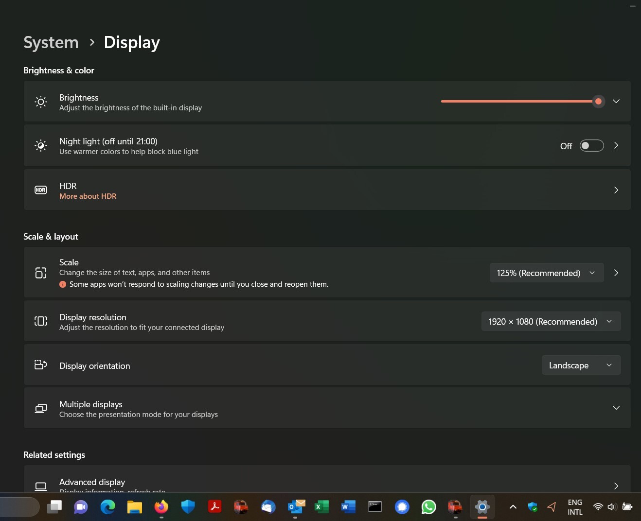

Henk, ik heb binnen Windows de "scale" op 150% gezet. Het resultaat is dat ik binnen iTrain hetzelfde probleem tegenkom waar jij mee zit. De dubbele pijl komt wel maar ik kan er niets mee. Zie plaatje 1.
Probeer eens binnen Windows de "scale" aan te passen op de aanbevolen instelling. Zie plaatje 2.
Als je van mening bent dat het aan de instellingen van iTrain ligt, zul je toch je heil moeten zoeken bij het iTrainforum. Daar zitten de mensen die er meer verstand van hebben (testers, de ontwikkelaar zelf).
Ik weet het verder ook niet meer.  :-\

Die van Joop kan ik ook reproduceren, ik kan wel wat met de pijl alleen schiet dat niet op.
Het is een mogelijke oplossing van je probleem
Mocht je niet weten hoe je dat kunt aanpassen:
1. klik met rechtermuisknop op je buroblad, waar geen snelkoppeling staat
2. selecteer en klik met linkermuisknop op "beeldscheminstellingen"
3. Zet dan "schaal en lay out" op 100% ook als er een hoger aanbevolen schaal is. Bij mij wordt 125% aanbevolen, maar staat toch op 100% omdat dit bij mij beter/meer beeld geeft
« Laatst bewerkt op: 18 August 2023, 12:14:38 door hgr »

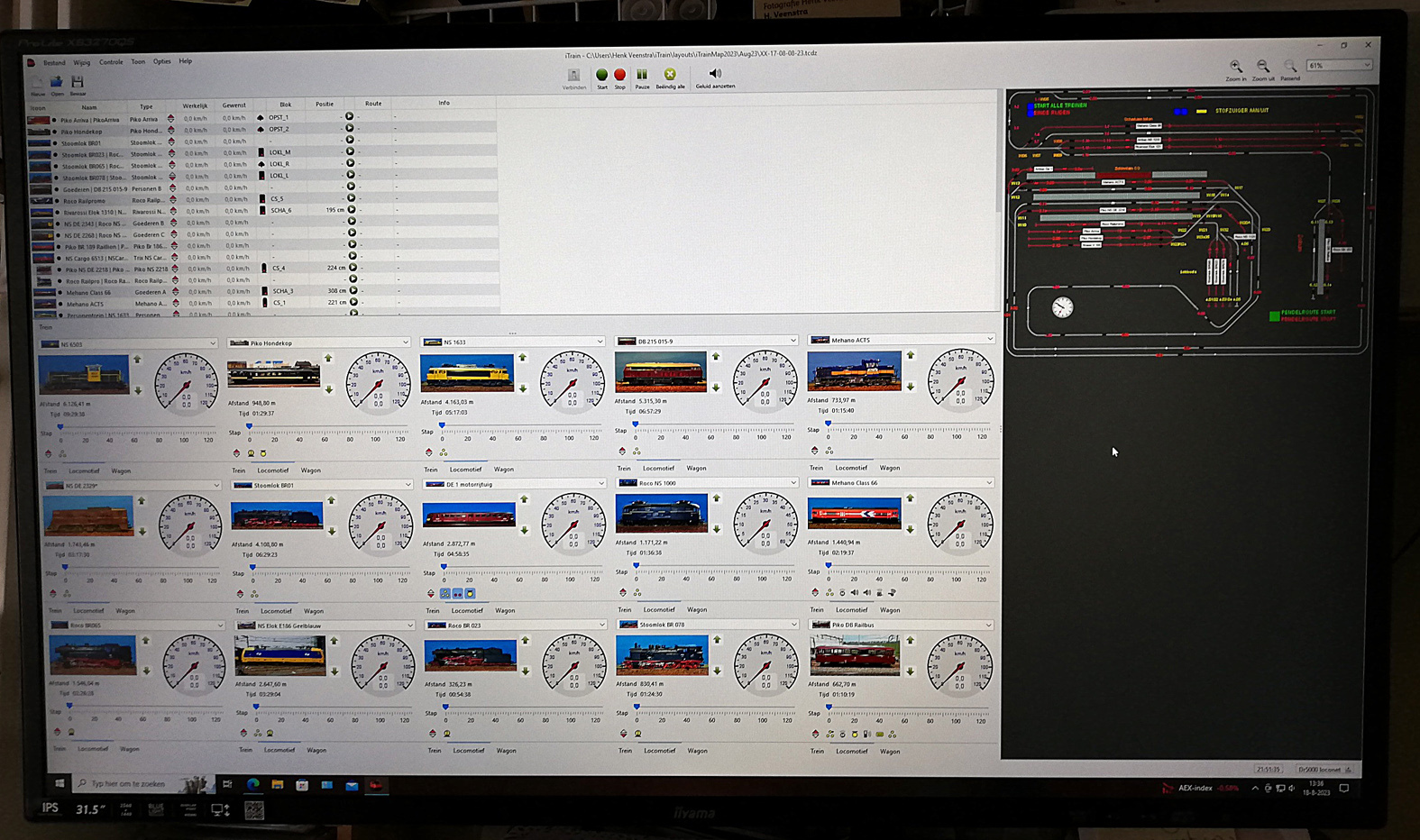

Joop, Herbert,
Scale even op 100 % gezet en dan krijg de volgende afb.Zie foto.Close-up pijl, opname niet best maar pijl is te zien.Maar kan er verder niks mee.
Raar probleem.
mvg Henk

Ik zou dat blok met al die individuele treinen weghalen, dat neemt teveel ruimte in beslag. Gewoon de treinen zoals bovenin het scherm, dan heb je voldoende ruimte voor de treinen en het schakelbord.
Ik weet trouwens ook niet hoe je aan dat blok met die individuele treinen komt. Ik heb dat niet en ook niet ontdekt. En ook geen behoefte aan.
Hartelijke groet,
Joop ter Laak
Henk Veenstra
  • Berichten: 1565
Re: iTrain schermafbeelding in de war.
« Reactie #39 Gepost op: 18 August 2023, 14:35:36 »
Joop,
Dat blok met treinen daar gaat het nou om.
Dat wil ik ook weg.Maar is met geen mogelijkheid weg te krijgen wat ik ook probeer.
Weet ook niet hoe dat er opeens komt.Ik hè er ook geen behoefte aan.
Dus ik wacht op de gouden tip om het weg te krijgen.
Mvg Henk

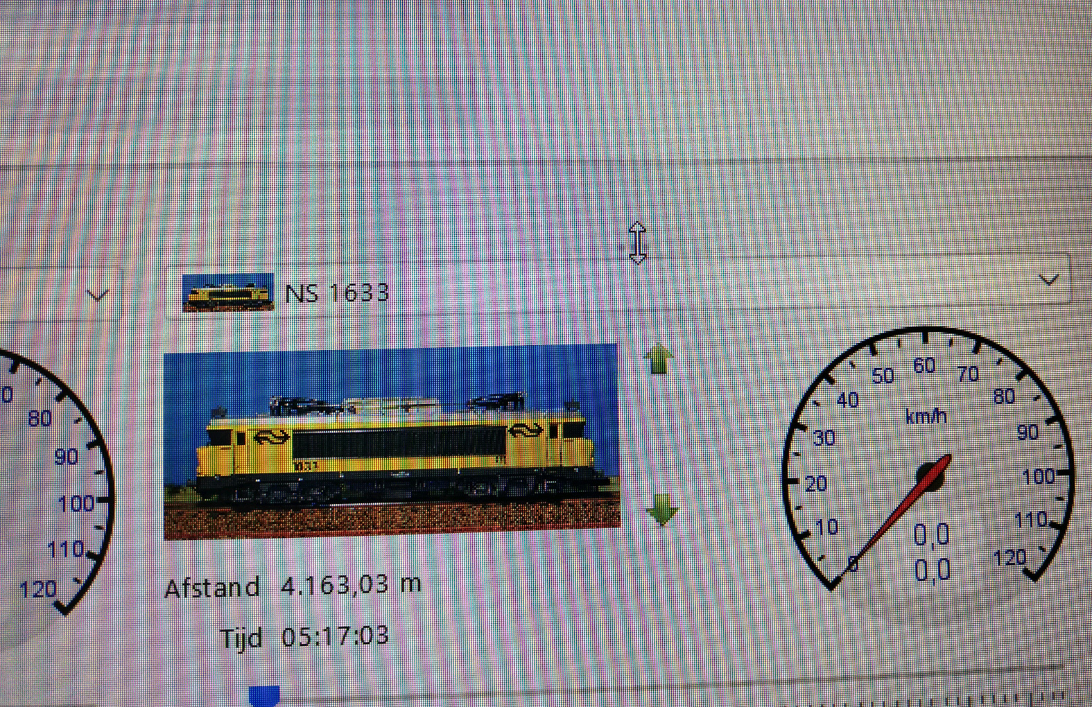

« Reactie #40 Gepost op: 18 August 2023, 14:36:42 »
Ronald,
Daar staan 3 stipjes en daar komt de pijl te voorschijn.Maar je kunt er niks mee.

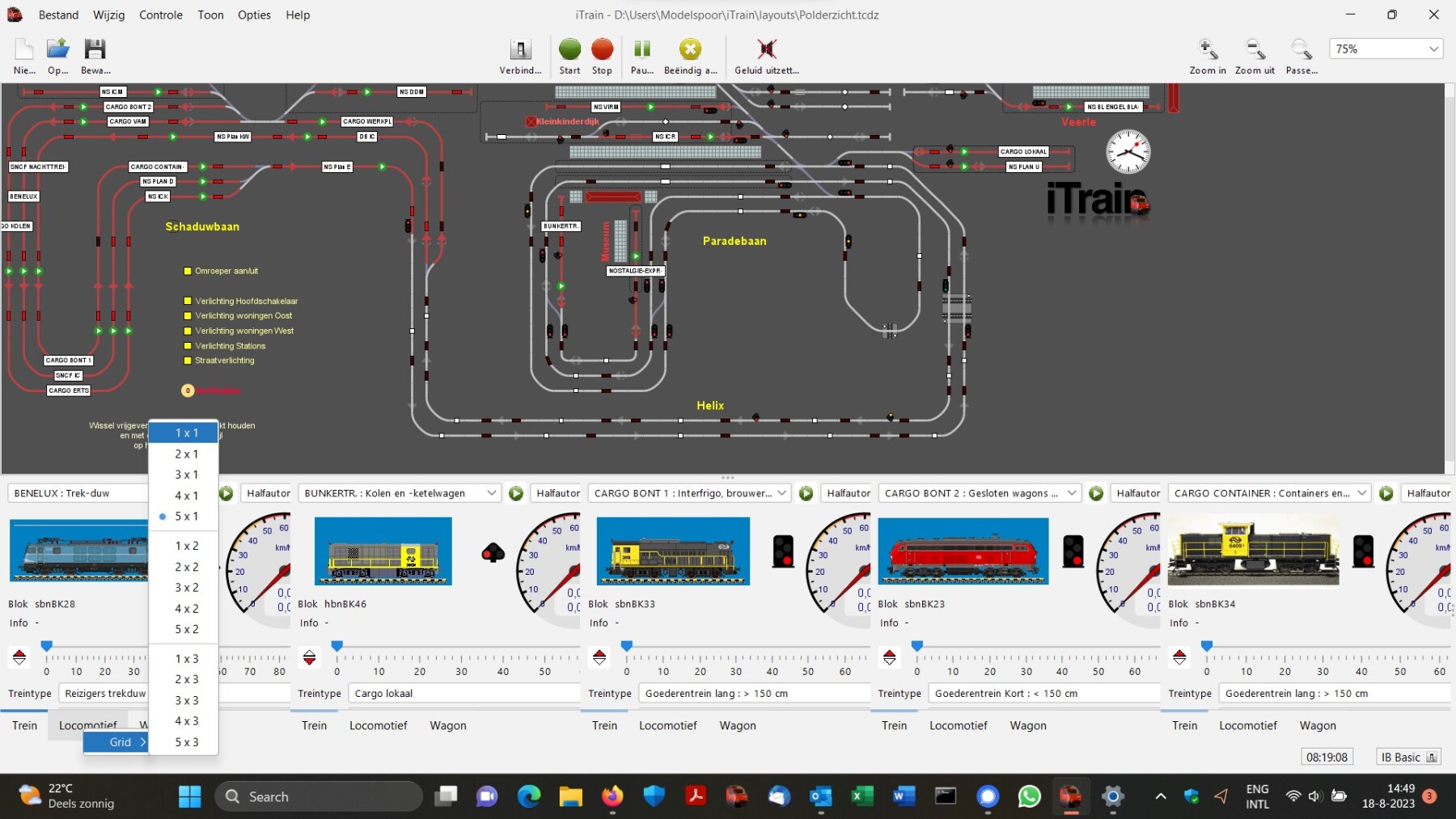

« Reactie #41 Gepost op: 18 August 2023, 14:54:20 »
Henk, ga met de muis op een van de ondertitelingen staan en klik op de rechtermuisknop. Dan zie je "grid". Kies voor 1x1. Het probleem moet dan opgelost zijn.

Henk Veenstra
  • Berichten: 1565
« Reactie #44 Gepost op: 18 August 2023, 16:02:40 »
Joop,
Jer bent de held.Dit is hem volgens mij.
Moet zo weg anders had ik nog een foto ,ervan gemaakt/Super.Bedankt alllllemmaaaaal.
