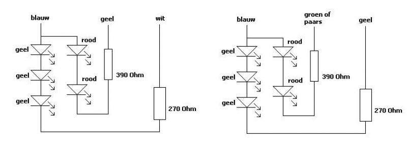

Hallo medespoorders,
Bij de bouw van mijn KleiNSpoor 1500 ben ik toe aan de prints voor de verlichting. Deze zijn voor analoog bedrijf gemaakt, maar wel aan te passen.
Nu wordt de lok maar aan 1 kant voorzien van een functionele koppeling, zegmaar de achterkant van de lok.
Aan de voorkant komt een imititatieschroefkoppeling, luchtslangen etc.
Nu wil de verlichting zo maken dat aan de voorzijde bij vooruit rijden de gele leds branden en bij achteruit rijden de rode. Vrij normaal dus.
Aan de achterzijde moeten bij achteruitrijden de gele leds branden en bij vooruitrijden niets!! Er zal meestal een trein achter hangen.
Om de mogelijkheid te hebben om als losse lok toch sluitseinen te hebben, wil ik de rode leds via een extra functie van de decoder inschakelbaar maken.
Nu denk ik dat onderstaand schema het gewenste resultaat geeft. Maar weet het niet zeker :-|
Of de weerstanden (die door KleiNSpoor voor analoog gebruik worden meegeleverd) bij digitaal gebruik nog de juiste waarde hebben weet ik ook niet.
Wie kan mij hierbij helpen?

Zou moeten werken, maar de weerstanden mogen wel wat groter. Ergens tussen de 700-1000 ohm.
Met functiemapping F1 zodanig aansturen dat je ook nooit geel en rood tegelijk aan kan hebben is ook nog mogelijk bij een beetje decoder.

OK dank je Bart,
De weerstanden pas ik aan, op "functiemapping" moet ik me eerst maar eens inlezen.....mooi medium dat internet
