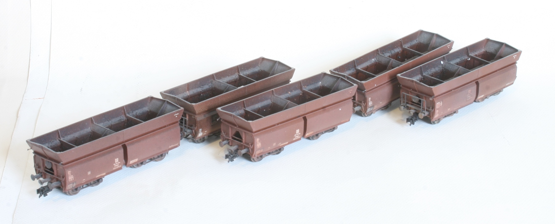

Slakkenput en een kolenbunker hebben een andere functie en een ander gebruik.
Een slakkenkuil wordt gebruikt om de slakkenresten uit de lok op te vangen en die worden uit de vuurkist gelost en komen dus tussen de sporen terecht. Bovendien zijn die dus nog warm, zoals al gemeld.
Bij een kolenbunker worden meestal zelflossers gebruikt die aan de zijkanten van het spoor hun lading lossen. Tussen de spoorstaven kan het in principe dus dicht zijn.
Wat bij de foto in #1 opvalt is dat de rails met dwarsliggers lijken te zweven boven de bunker, zonder dat sprake is van enige ondersteuning. Het suggereren van een betonnen balk onder de dwarsliggers, evenwijdig aan de spoorstaven, zou het optisch al een stuk verbeteren.
