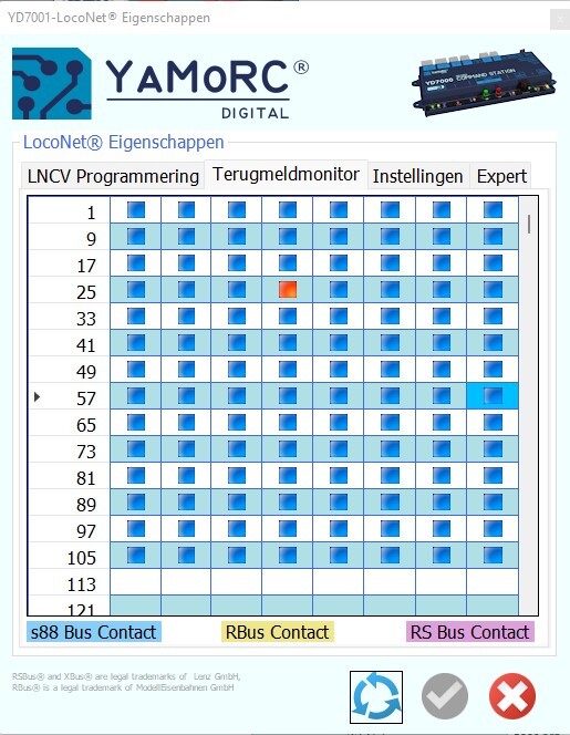

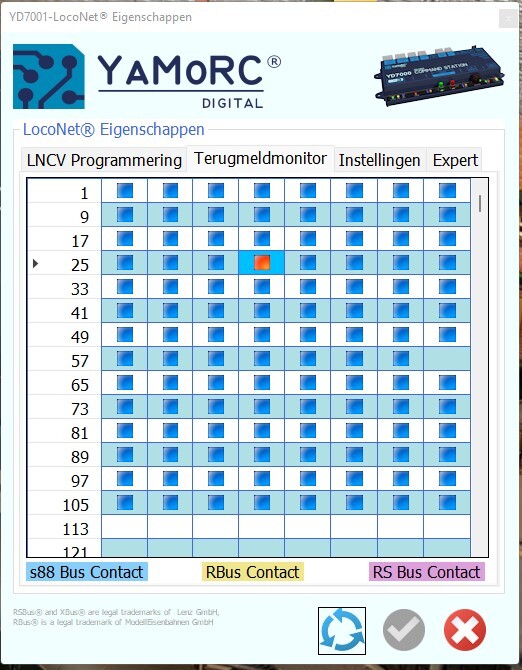

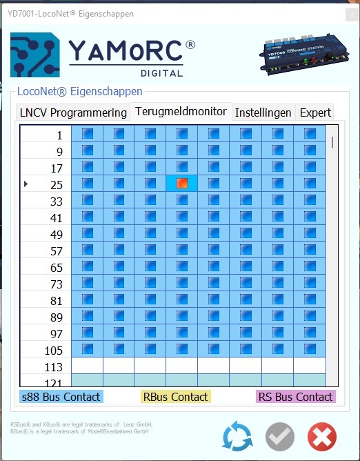

15 September 2023, 15:49:33 »
Ik heb 2 laptops waarop ik de Yamorc software op heb draaien.
Maar het scherm van de loconet bezetmelders ziet er compleet anders uit?
Dit is mijn prive laptop
En dit is mijn werk laptop.
Iemand enig idee hoe dit komt en/of het ergens instelbaar is?
In de handleiding heb ik het niet kunnen vinden.
Groeten Marco

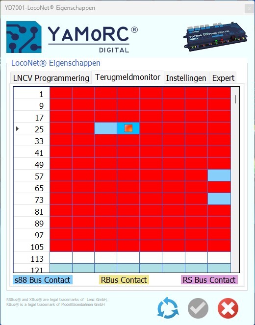

Re: YaMoRC YD 7001 centrale, kleur bezetmelders
15 September 2023, 18:09:44 »
Laat je muis maar eens boven die rode vlakken zweven.
Je hebt een conflict, in de tiphelp staat dan de reden.
15 September 2023, 19:34:03 »
Dank je wel Karst, de S88 module ston op 7 aangesloten apparaten.
Ik heb het nu op 0 gezet en de kleur heeft zich aangepast.
Alles werkt nu weer naar behoren.

Volgende vraag.
Waarom kan het vakje bij melder 64 leeg blijven?
Groeten Marco

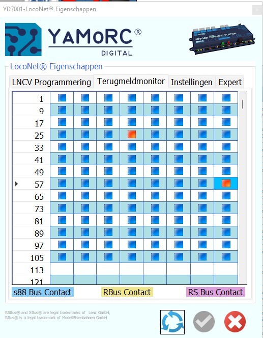

heuvelbaan
Berichten: 488
16 September 2023, 19:22:20 »
Hmm, dat is apart.
Er hangen 7 bezetmelders aan, de 1e met adres 1 t/m 16, de 2e met adres 17 t/m 32 en zo verder.
Als ik bij die bezetmelder een bezetting genereer wordt dat namelijk wel getoond.
Maar als ik dan de bezetting ophef wordt het zo getoond.
Als ik daarna ververs krijg ik weer het beeld uit mijn eerdere bericht.
