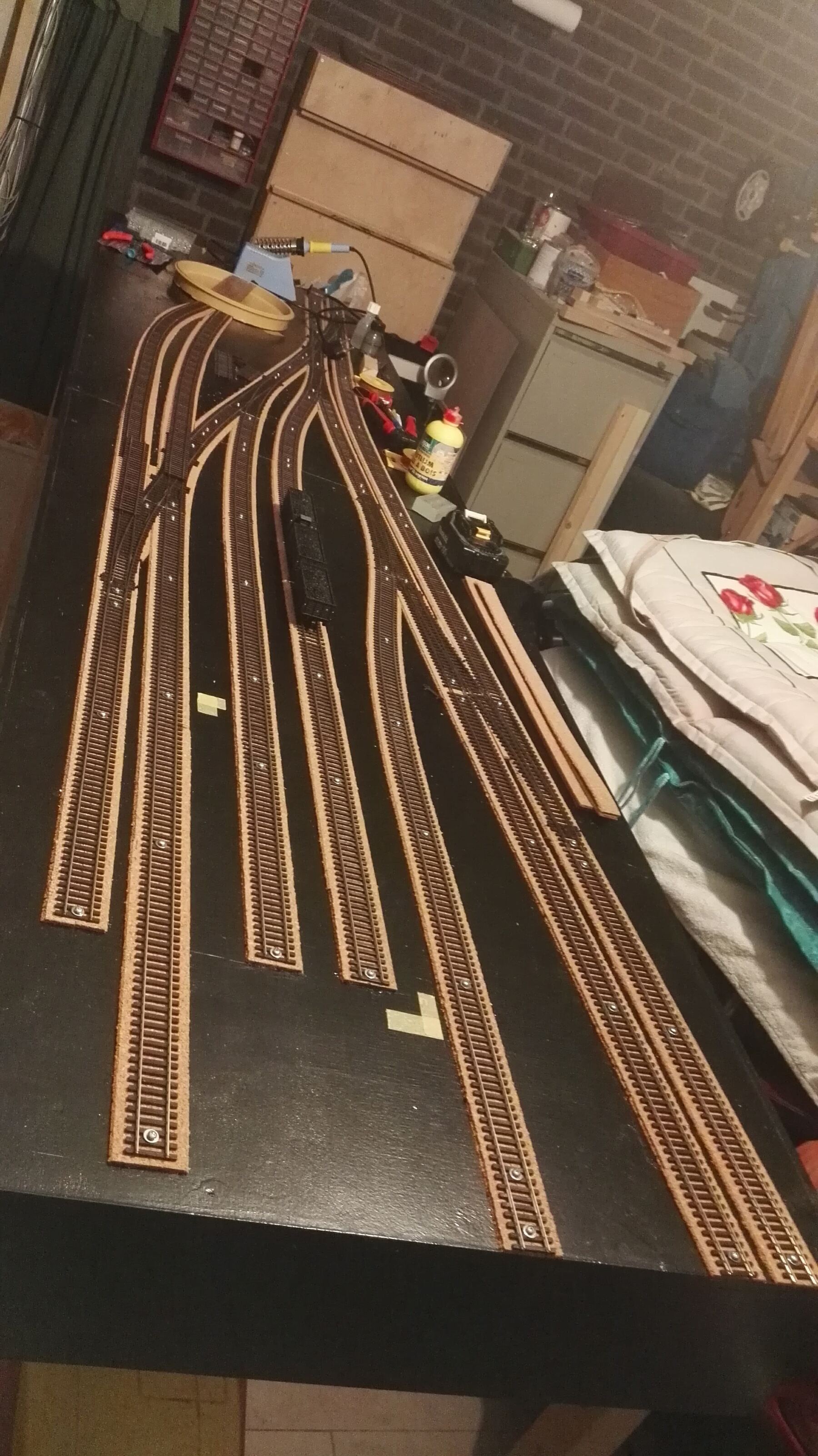

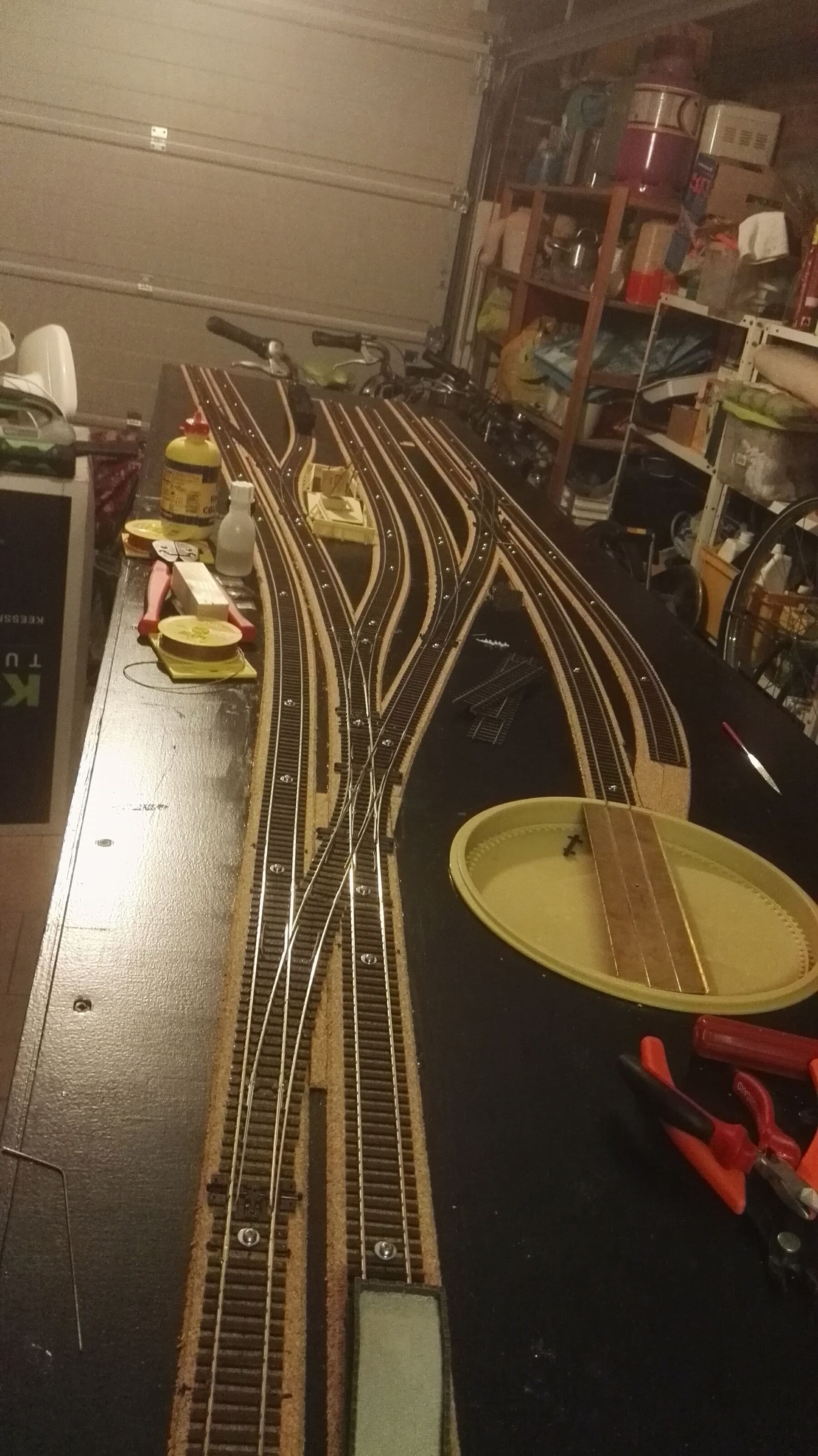

Goedemiddag,
Ik ben al een tijd bezig met het bouwen van een locdepot voor Nederlandse stoomlocs. qua tijdperk zal het grofweg rond 1935 liggen. Nu ben ik geen held in beveiliging etc. en wil ik graag naast bebouwing ook wat seinpalen neerzetten. Het liefst iets wat lekker opvalt zoals een voorsein, bordes of meerdere palen. Bijgevoegd heb ik 2 afbeeldingen ter illustratie van het sporenplan. Zou iemand mij hierin verder kunnen helpen wat betreft mijn opties? Alvast bedankt!
Mvg, Gerben

Bedankt allemaal voor de reacties! Seinarm is bekend, daar ga ik nog maar wat verder in lezen. Volgens mij staat het niet gek als het doorgaande spoor een mooie seinpaal krijgt. Een rouwbrief lijkt me niet echt op z'n plek gezien het niet echt een rangeerterrein/beveiligd gebied is toch? Wat voor sein zou toestemming geven om een depot te verlaten als je daarna op de beveiligde sporen terecht komt?
Ter info: alleen het meest linkerspoor op de onderste foto is 'hoofdbaan' de rest horen bij het depot. Moet dan bij de overloopwissels en de kruiswissel iets van een sein komen?
Naast de al gestelde vraag ben ik ook op zoek naar materiaal om het depot mee te ballasten. Hoe zag dit er uit in de jaren 30? Was dit zand of riviergrind? Heeft iemand hier ervaring mee?
@waalspoor
Die zijn tijdelijk zolang het spoor nog niet geballast is!
Mvg, Gerben
Laatst bewerkt op: 09 May 2023, 15:19:02 door Gerben Stoffels

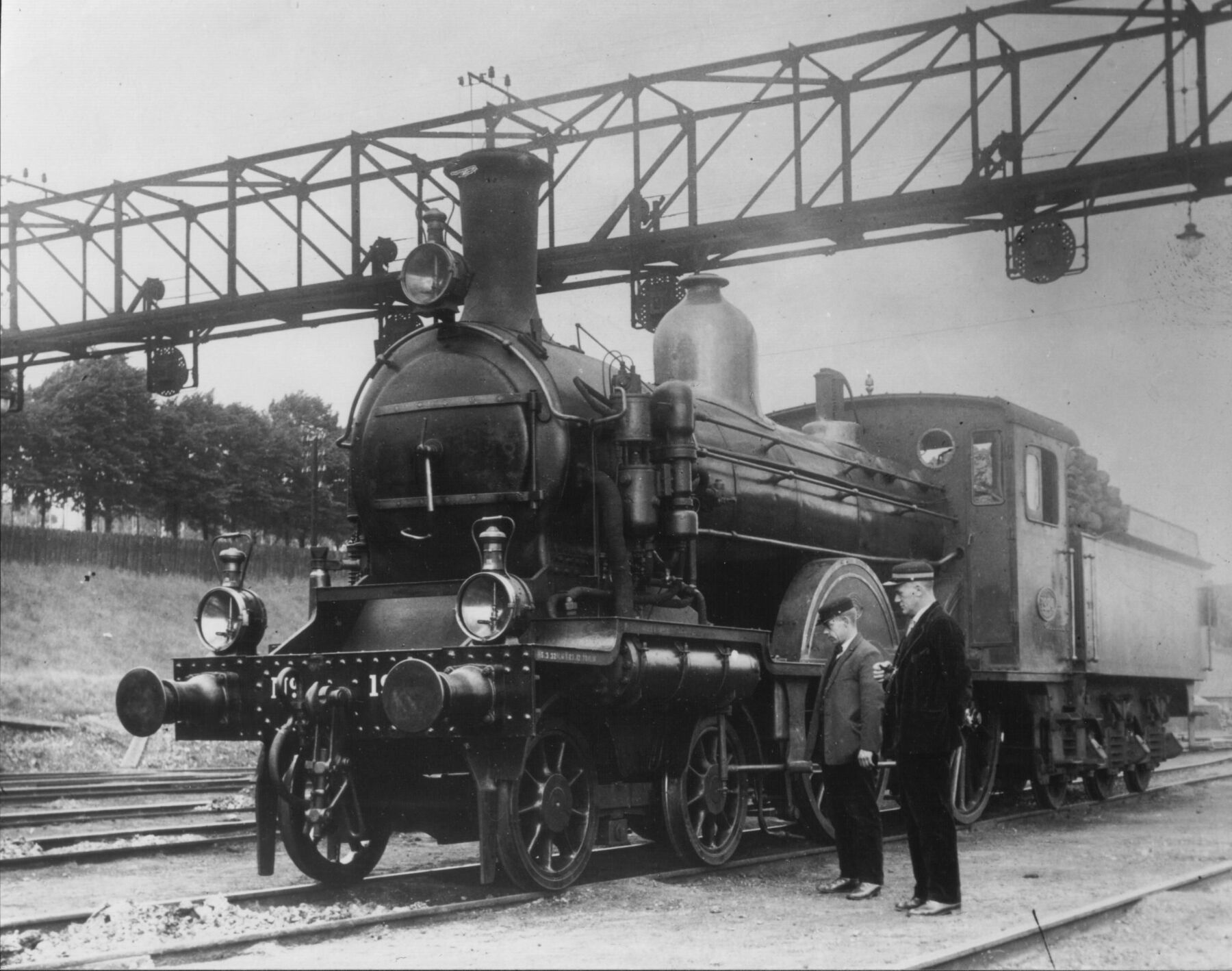

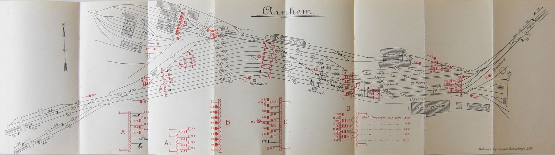

In de jaren dertig bestond de beveiliging van de ex-SS-locomotievenloods te Arnhem uit een seinbrug met ex-SS-seinen (klapborden) met rode schijf. NS loc 1900, ex-HSM. Foto Renes. De vader van de fotograaf was hoofdmcn.
Zie verder de tekening.
Let op: de tekening geeft de HSM/SS-situatie weer (rond 1910), de SS-seinen stonden langs de hoofdbaan links terwijl de treinen gewoon rechts reden!
