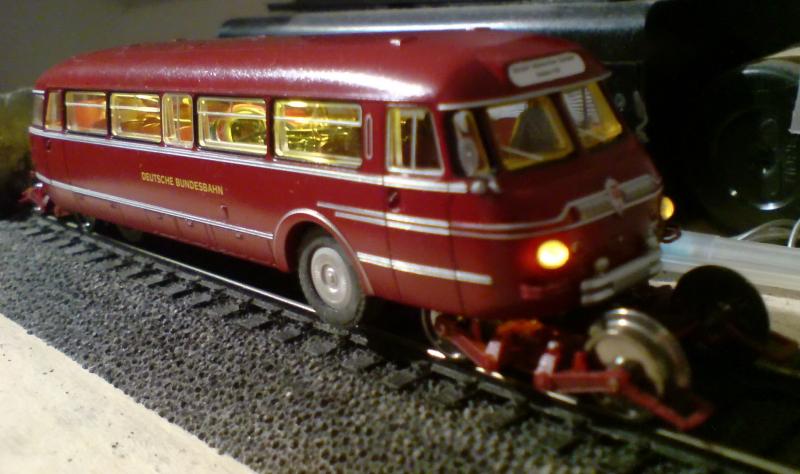

Het fraaie Brekina-model van de DB Schienen-Strassen Bus
(SchiStra)
vraagt om een kleine pimpaktie.
Naast het plaatsen van een buschauffeur en passagiers moet de linoleumvloerbedekking in het model een beige kleur krijgen. Humbrol 22 is hiervoor best te gebruiken.
Het digitaliseren gaat met een Uhlenbrock-decoder. Toen werd het tijd om interieur- en koplampen te gaan aanbrengen. De interieurverlichting bestaat uit 2 kleine SMD-LED's in warmwit. Met een weerstand van 1,5 kiloOhm zijn zij aangesloten op de groene draad van de decoder en dus met F1 aan- en uitschakelbaar.
Hoewel het op de foto fel lijkt, geeft het in werkelijkheid een mooie warme gedempte verlichting in de bus.
Voor de koplampen was wat meer ombouwwerk nodig. Hiervoor moest ruimte worden gevreesd in de metalen bodemplaat van het model. Uiteindelijk konden er 2 SMD'leds (weer warmwit) worden geplaatst in de uitgefreesde ruimte bij de koplampen. Zij worden op F0 (witte draad) van de decoder aangesloten.
Kapje terugplaatsen en voilá de bus kan ook in de donkere dagen rond Kerst de baan op.
Achterlichten? Nee, daar heb ik me maar niet aan gewaagd...
koplampen aan
interieurverlichting:
