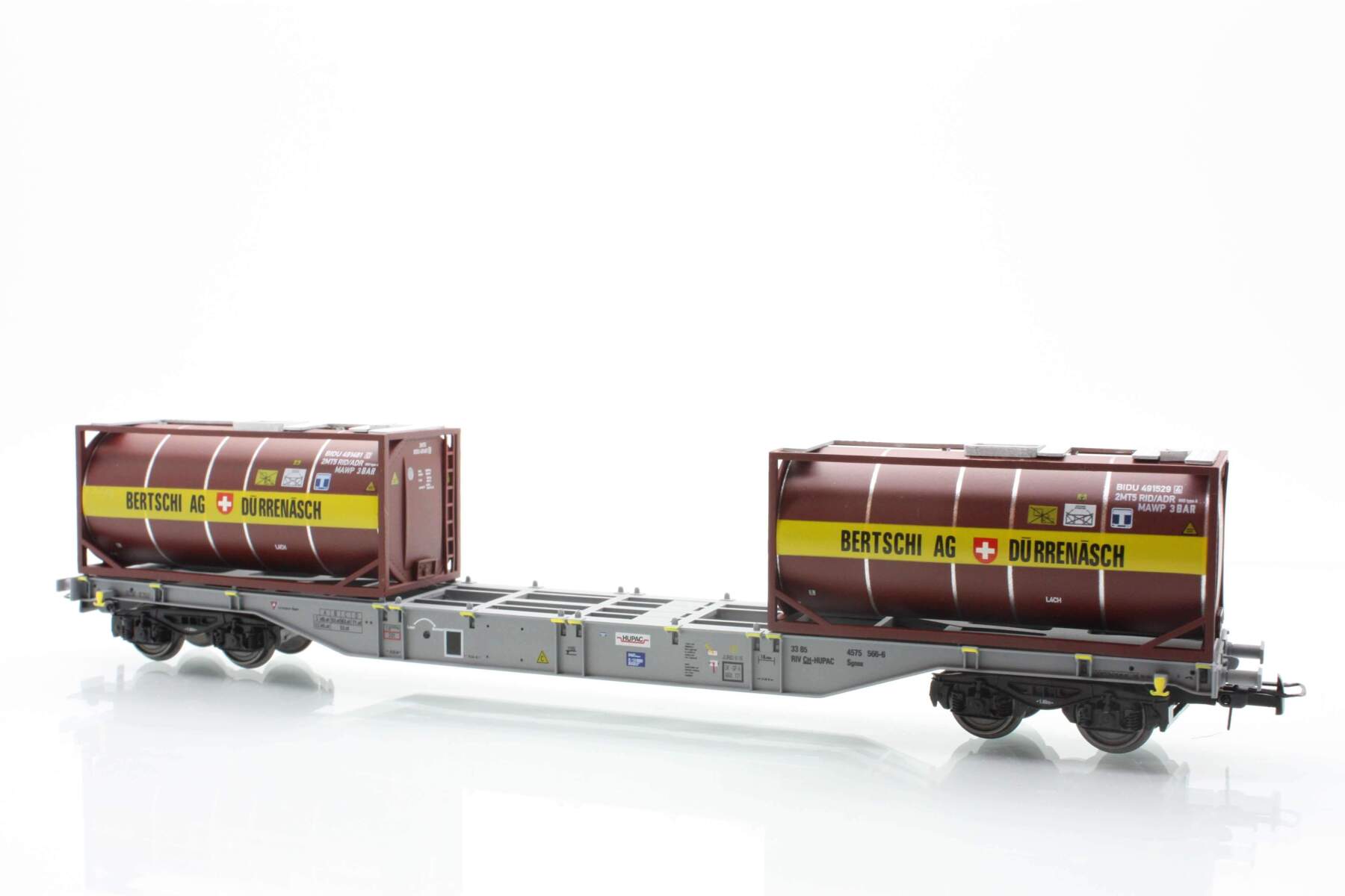

Ik zou graag 3 tankcontainers op deze wagen van B models willen plaatsen….maar dat lukt niet. De gaatjes in de middelste container komen in het midden niet overeen met de pinnetjes op de wagen. De zijkanten van de middelste container gaan goed, maar de middelste pinnetjes zitten dus op een andere plek, dan de gaatjes in deze container…… Is daar een reden voor?
Rijden deze wagens in werkelijkheid niet met 3 containers?
En als dat wel het geval is, hoe kan ik zonder groot sloop en breekwerk het beste de middelste tankcontainer plaatsen?

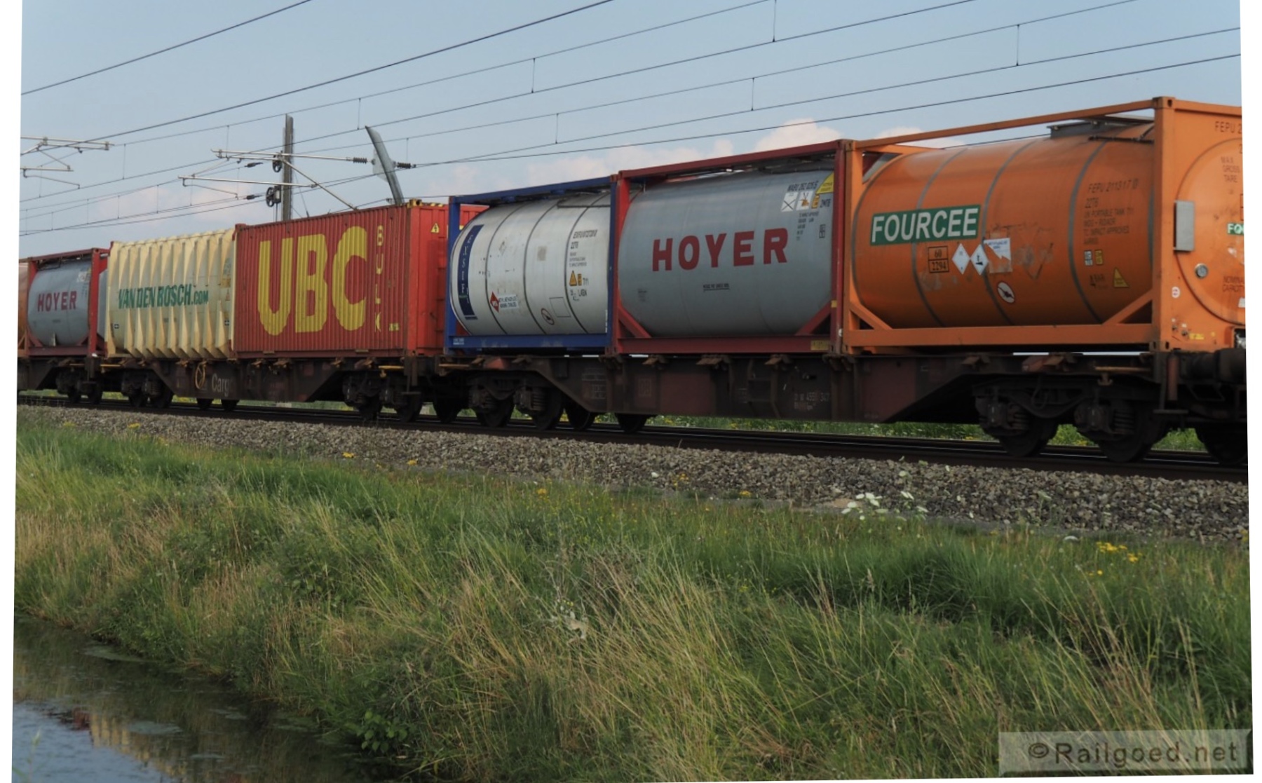

Hier overigens een plaatje met 3 tank containers op 1 wagen.....

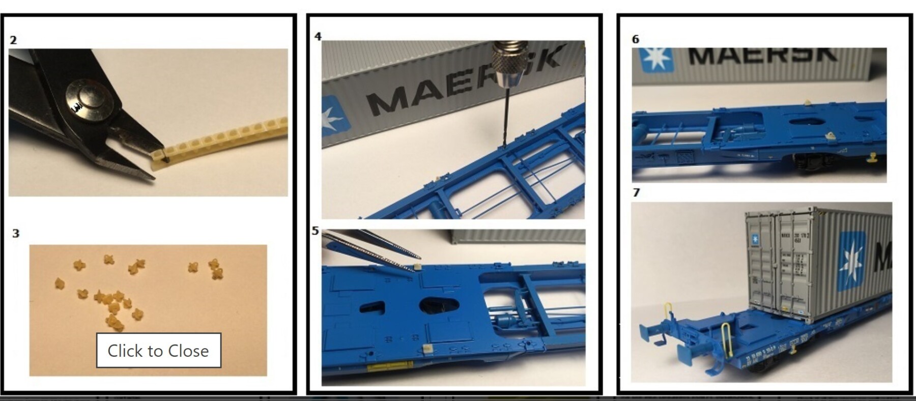

kijk even op de site van PT Trains (http://www.pttrains.pt/index.php/containers/). Ze maken hele mooie containers & tanktainers en leveren ook accessoires, zoals twistlocks en pennen, met en zonder basis. Verwijder de pennetjes op je wagen en breng de PT pennen met of zonder basis aan.
Een PT container heeft op elke cornerpost 6 ovale gaten conform de werkelijkheid. Ik heb helaas geen ovale gatenboor dus laat het aanbrengen daarvan graag over aan PT.
Groet>Erik.

Ik meen te herrineren dat iemand hier op het forum soortgelijk vraag had Luc.
Oplossing toen was dat ie wat pinnetjes weggeknipt/sneden heeft die in de weg zaten, en in de 3de container zelf enkele kleine gaatjes aan onderzijde heeft geboord, zodat de nodige pinnetjes wel op de correcte plaats in de B-models containers pasten.
