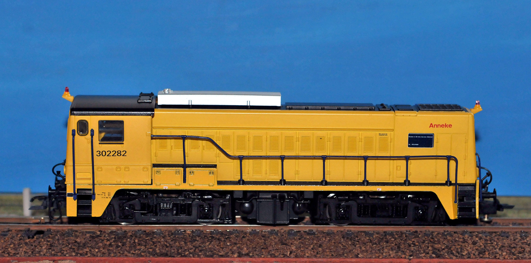

Ik ben bezig met de inbouw van de DRC2200 verlichtingsset van Digikeijs.Ja heb er nog 1 op de kop kunnen tikken.
Nu is mijn vraag heeft deze lok ook een L-sein gehad.Zo ja, dan moet ik een doorverbinding maken op de print n.l.
mvg Henk

De 2200 had van origine geen A-sein. Dit is later bij een aantal 2200 's aangebracht. Dus origineel wel een L-sein, maar ik denk niet, dat die van Structon hem nog voert.

De Strukton Anneke zoals Roco hem uitgebracht heeft kende alleen het omgekeerde L-frontsein.
Pas na de grote verbouwing van de lok heeft ze pas een A-frontsein gekregen.
Dus ja, in deze uitvoering is alleen het omgekeerde L-frontsein mogelijk.

Cor,Jos, bedankt voor de gegevens.
Dan ga ik het zo maar doen met L sein.
mvg Henk
