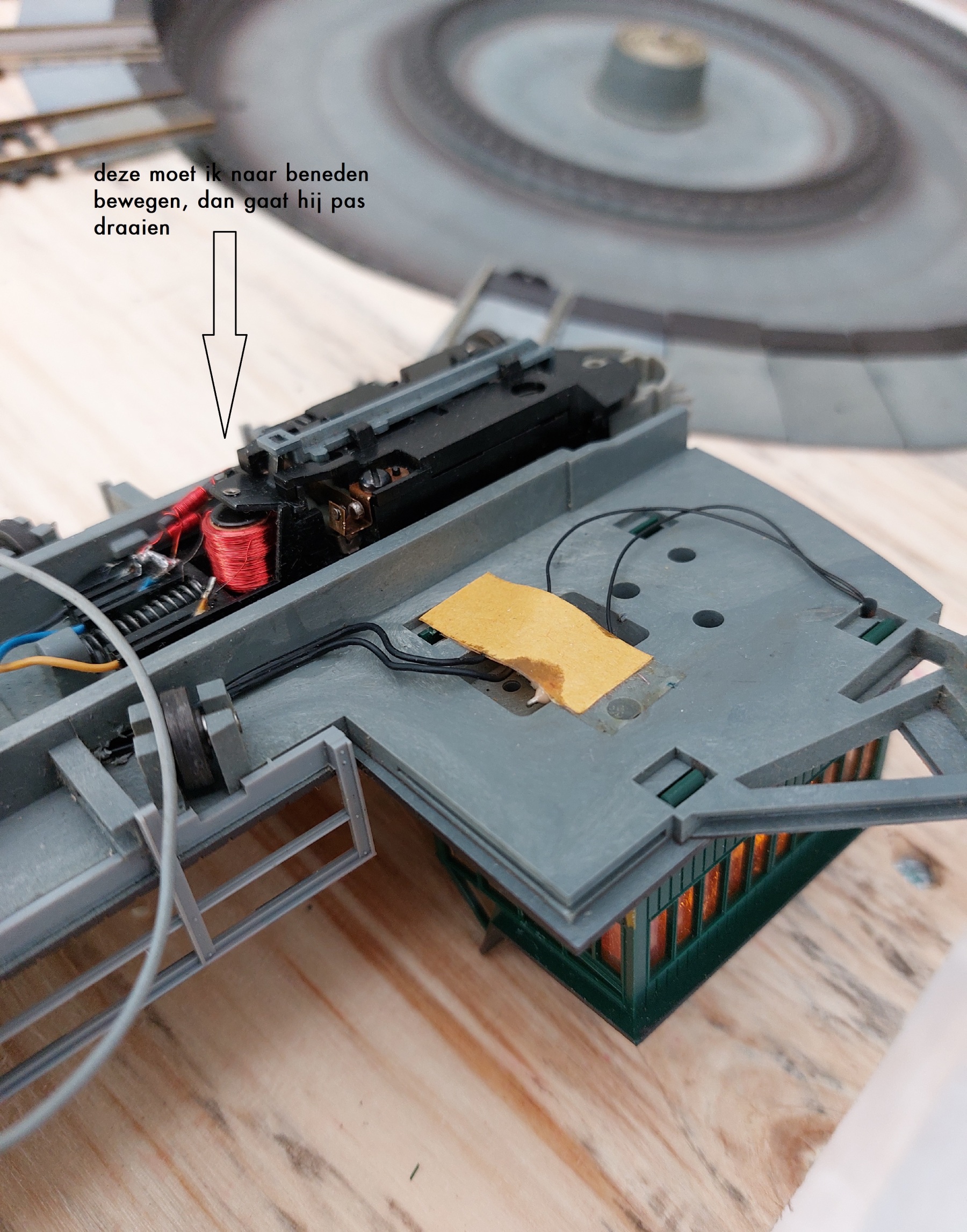

Ik heb problemen met mijn draaischijf. Draaien doet hij, schakelaar doet het maar ik moet telkens aan de onderzijde het zwarte "klepje" wat naar het spoeltje gaat met een kleine schroevendraaien bewegen om deze te bekrachtigen. Wat zou er mis kunnen zijn? Foto van de onderzijde:
Grt, Ronald.

Als ik je afbeelding vergroot, zie ik daar dan een gebroken spoeldraadje?

Citaat van: Die Bahn op 23 April 2023, 18:37:36
..... zie ik daar dan een gebroken spoeldraadje?
Dat zou betekenen dat de spoel z'n werk niet kan doen en dus ook het lipje niet kan aantrekken en dus draait de schijf niet.

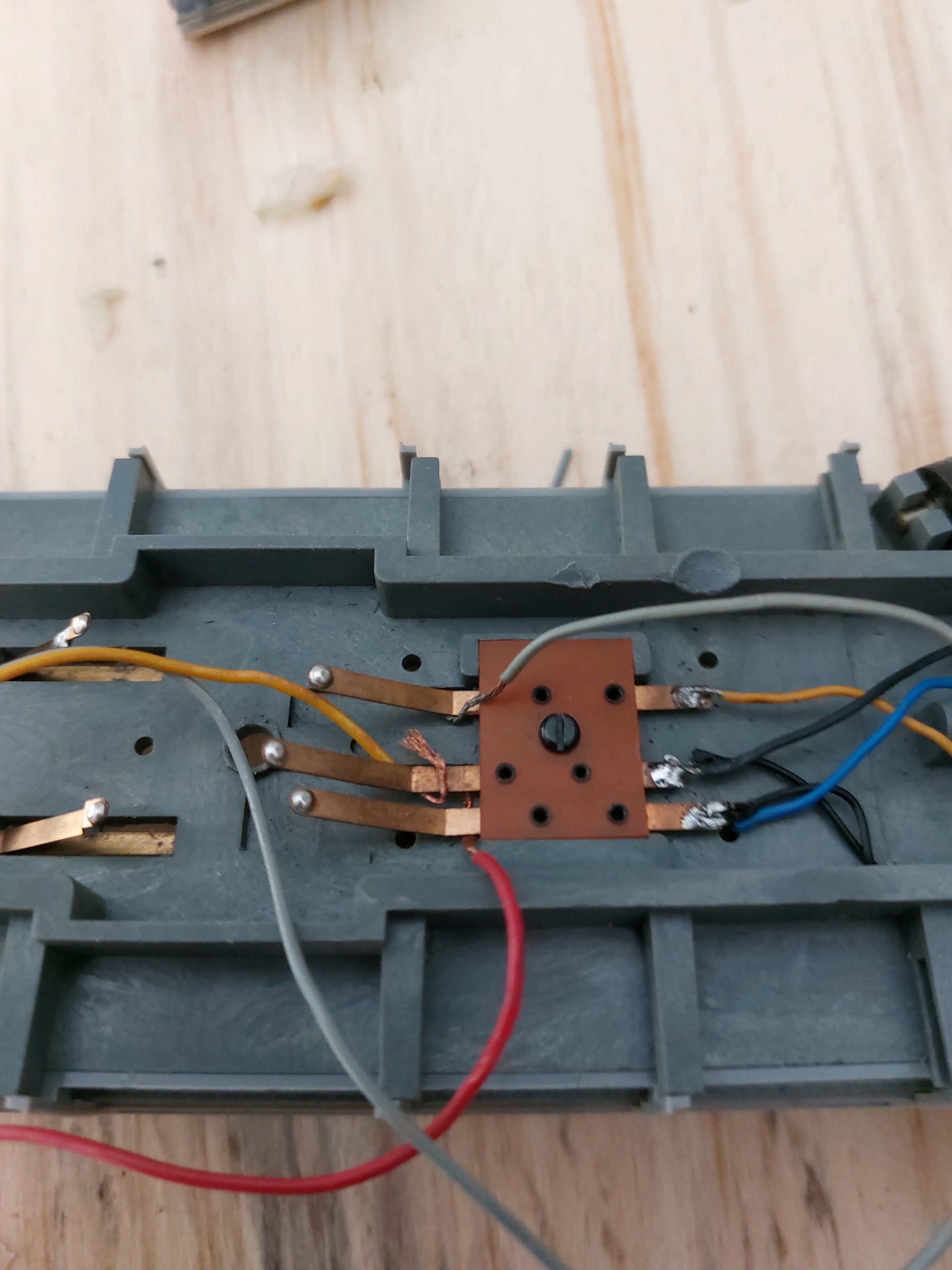

Maar als ik gelijk heb "dan ter info" behoort het rode spoeldraadje aan de zwarte kabel gesoldeerd te worden.
Rest bij mij de vraag, hoe Ronald de verlichting in de machinekamer heeft aangesloten?
Graag een afbeelding.
Vriendelijke groet,
Erwin Prummel
Berichten: 2941
Duitsland TP III/IV
Re: Probleem Fleischmann draaischijf 6052
23 April 2023, 20:24:51 »
Zo is het aangesloten(door de vorige eigenaar):
Dat van het spoeldraadje viel me na het posten al op, vast gesoldeerd maar geen verandering.
Grt, Ronald.

Dag Ronald,
Twee weerstanden zie ik, maar dat blokje elektronica zegt mij niets.
Dus het spoeldraadje is weer gesoldeerd.
Heb je misschien de aandrijving uit elkaar gehad?
Dan zou het best eens kunnen zijn dat het pootje
Bij het grote tandwiel niet achter het stelveertje zit.
Andere mogelijkheid is dat de afstand tussen de twee
contactpunten elkaar net niet raken.
Hopelijk zit hier dan de oplossing bij.
Vriendelijke groet,
Erwin Prummel
Berichten: 2941
Duitsland TP III/IV
23 April 2023, 20:47:55 »
Hallo Erwin,
Het zwarte blokje is een gelijkrichter. De motor is niet uit elkaar geweest maar de spoelendraad was losgekomen en deze had ik gesoldeerd aan de blauwe draad. Toevallig liet deze weer los en heb hem aan de zwarte draad gesoldeerd en, probleem is opgelost. De schijf draait weer via de schakelaar. Alleen draait hij rechtsom langzamer dan linksom, maar dat vind ik geen probleem. Laat ik hem alleen maar linksom draaien.

Erwin,
Die had ik al uit voorzorg al gereinigd dus daar kan het niet aan liggen.
Draden zijn zo aangesloten, op de zwarte en blauwe uitgang:
De grijze, rode en gele zijn van de schakelaar die ik even had losgekoppeld om zo te testen.
Grt, Ronald.

Citaat van: Ronald69
Dit hoort er standaard niet in... waar gaan al die draden naar toe ?
Spoel die niet aantrekt, drie opties:
1. Mechanisch te zwaar lopend. Likje Roco vet op de glijpbanen doet wonderen
2. Voedingsspanning te laag. Aangezien dit een rode spoel is, moet er minimaal 16-17 Volt op
3. Spoel van binnen doorgebrand en daardoor te zwak.
Grtzz,
